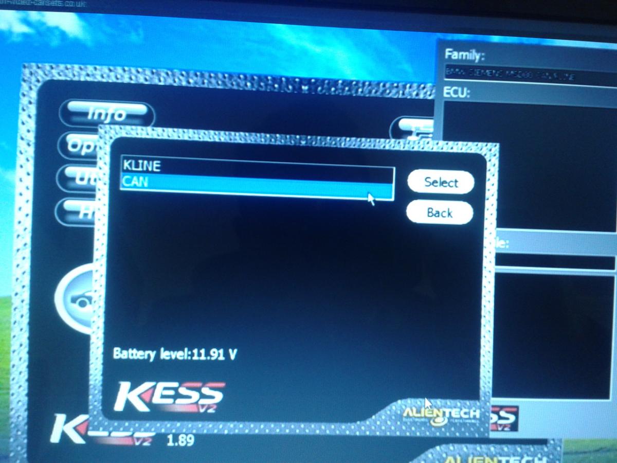

jtdm Inviato 14 Maggio 2014 Inviato 14 Maggio 2014 RAGAZZI posseggo kess v2 quando sto per selez la lettura di un eco in seguito appare una cartella di selezione CAN o KLINE !!!! . COSA significano???? grazie raga !!!!!!!! e qule devo selezionare se lavoro dalla presa obd !!!!????
enzopezzano Inviato 14 Maggio 2014 Inviato 14 Maggio 2014 Dipende dal tipo di ecu, se lavora in linea k o can.
jtdm Inviato 14 Maggio 2014 Autore Inviato 14 Maggio 2014 come facc a capire se la ecu lavora can o kline??
enzopezzano Inviato 14 Maggio 2014 Inviato 14 Maggio 2014 Che macchina devi fare? Che famiglia di ecu? Stiamo parlando di centraline o di frutta e verdura?
SAR Racing Automotive Inviato 14 Maggio 2014 Inviato 14 Maggio 2014 dalla foto nella famiglia vedo scritto bmw siemens in can.
ECUTEK Inviato 14 Maggio 2014 Inviato 14 Maggio 2014 prova con una tipologia e se non la legge cambia con l'altra cmq ha ragione enzopezzano devi dare piu' info altrimenti e' impossibile aiutarti
jtdm Inviato 14 Maggio 2014 Autore Inviato 14 Maggio 2014 si infatti era una b m w e 90 .comunque se dovessi sbagliare non parte la lettura senza causare danni giusto ?
Infinity Performance Inviato 14 Maggio 2014 Inviato 14 Maggio 2014 Tranquillo non fai danni se sbagli non va avanti...
Ospite j0nj0nny Inviato 14 Maggio 2014 Inviato 14 Maggio 2014 Esatto, se nn sai quale usare, provane una facendo solo ID, se nn fa cn uno, significa che devi usare l'altra modalita. Ricordati, 1' cosa: fai sempre l'id!
jtdm Inviato 14 Maggio 2014 Autore Inviato 14 Maggio 2014 grazie !! ma l ID serve solo a identificare num hw sw !???? o no ???
SAR Racing Automotive Inviato 14 Maggio 2014 Inviato 14 Maggio 2014 bmw è 90 io le ho fatte sempre in k cmq grazie enzo per il compliemento della vista hihih
Ospite j0nj0nny Inviato 14 Maggio 2014 Inviato 14 Maggio 2014 grazie !! ma l ID serve solo a identificare num hw sw !???? o no ??? Si, pero è importante perché, 1 salvi dei dati che possono ritornarti utili, e poi verifichi con che linea lavora la Ecu. Fai cosi e vai tranquillo, il processo nn provoca danni.
