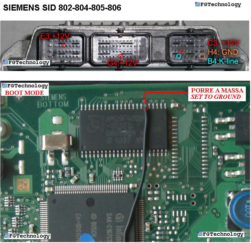

skypod Inviato 5 Giugno 2014 Inviato 5 Giugno 2014 Il 21/05/2014 at 09:04, TonyTuner ha scritto: Soluzione sicuramente più affidabile ma da capogiro! voglio evitare e provare come dico io...se confrontando poi la lettura con l'ori ke ho scaricato risulta ok procedo tranquillamente! Ciao Tony anche io dovrei leggere un berlingo 2.0 hdi con sid801a, di seguito posto l'immagine che ho nel galletto per leggere in boot le SIEMENS SID802-804-805-806, mi puoi confermare se è uguale a quella che hai usato tu per leggere la 801a. Quella specifica per le 801a io non ce l'ho. P.s. alla fine sei riuscito a leggere la tua?
pierluigi Inviato 5 Giugno 2014 Inviato 5 Giugno 2014 Scusate domanda che faccio a titolo informativo ma su queste il filo boot va messo solo x porre a massa oppure va tenuto su saldato tipo edc 17 , xke nn ne ho fatte mai di queste? 1
TonyTuner Inviato 5 Giugno 2014 Autore Inviato 5 Giugno 2014 Vi aggiorno: non sempre va tolta la massa per la lettura, difatti nel mio caso la massa non andava tolta (SID 881a ovvero 801a). La procedura generica vuole che il pin 28 venga messo a massa fino ad accensione del quadro e poi tolta procedendo alla lettura. Basta provare, se non va lasciare il pin a massa! Comunque sia ho risolto come già ero certo di risolvere - saldando il cavetto al pin come in figura. Lettura ok! e per rispondere all'utente "skypod", procedi, è quella la procedura! vai tranquillo.
skypod Inviato 6 Giugno 2014 Inviato 6 Giugno 2014 Il 05/06/2014 at 22:57, TonyTuner ha scritto: Vi aggiorno: non sempre va tolta la massa per la lettura, difatti nel mio caso la massa non andava tolta (SID 881a ovvero 801a). La procedura generica vuole che il pin 28 venga messo a massa fino ad accensione del quadro e poi tolta procedendo alla lettura. Basta provare, se non va lasciare il pin a massa! Comunque sia ho risolto come già ero certo di risolvere - saldando il cavetto al pin come in figura. Lettura ok! e per rispondere all'utente "skypod", procedi, è quella la procedura! vai tranquillo. Ultima cosa Tony, ti volevo chiedere conferma se il k-line corrisponde al filo verde igniction.
