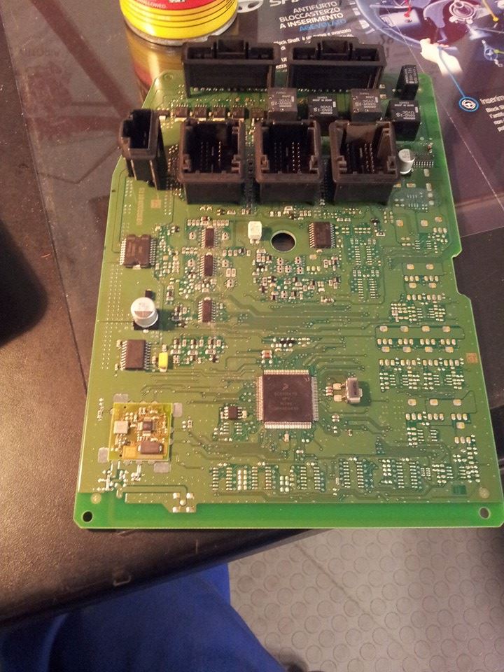

CASAUTO Inviato 21 Maggio 2014 Inviato 21 Maggio 2014 ragazzi, dovrei sostituire l' uch di questa macchina con uno preso alla demolizione. sapete dove si trova il codice e il telaio? montando quello della demolizione mi da diagnosi il telaio dell'altra auto, ho sostituito l'unico cip che sembrava un eeprom (vicino al micro A82C250) ma sempre lo stesso telaio la diagnosi mi da. sapete cosa devo sostituire??? è per caso la basetta quadrata in basso a sinistra che mi codifica l'uch o devo sostituire tutto il micro o qualcos'altro..? help me.. grazie a tutti
torelettrauto Inviato 21 Maggio 2014 Inviato 21 Maggio 2014 ciao, buonasera , l eeprom sta nel micro MC68HC912DG128
CASAUTO Inviato 21 Maggio 2014 Autore Inviato 21 Maggio 2014 Buonasera, intanto grazie dell'interesse, ma il numero che mi hai detto non sta da nessuna parte.. ti riferisci al questo micro? Quindi basta che li inverto?

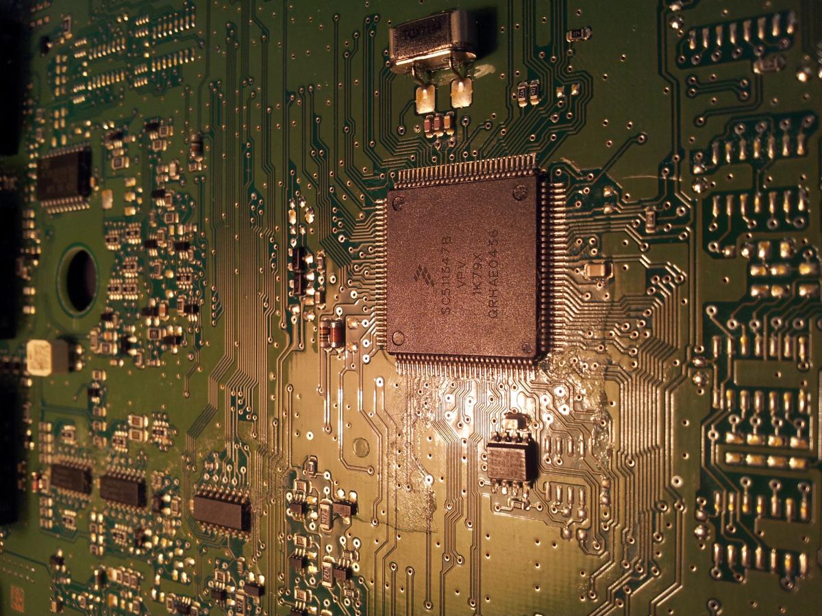

CASAUTO Inviato 28 Maggio 2014 Autore Inviato 28 Maggio 2014 non ho capito cosa puo essere il problema! comunque qua la guida per leggere il micro grazie infinite per la guida, forse il problema è che nell'uch guasto il micro ha sigla SC511347B VPV 1K79X QRHAE0436 nell'uch buono il micro ha sigla MC9S12DG256B VPV 1K79X HQLU02 e quindi o invertendoli avro sbagliato qualche saldatura anche se le ho appena controllate ma sembrano ok, o non sono compatibili..
mhz2005 Inviato 29 Maggio 2014 Inviato 29 Maggio 2014 Non sono compatibili per passare il processore deve avere il numero hardware uguale

mhz2005 Inviato 29 Maggio 2014 Inviato 29 Maggio 2014 Ma ora o notato le foto vedi che i processori sono identici quindi puoi passare la letture del processore. Devi leggere soltanto la eproom del processore non totale
