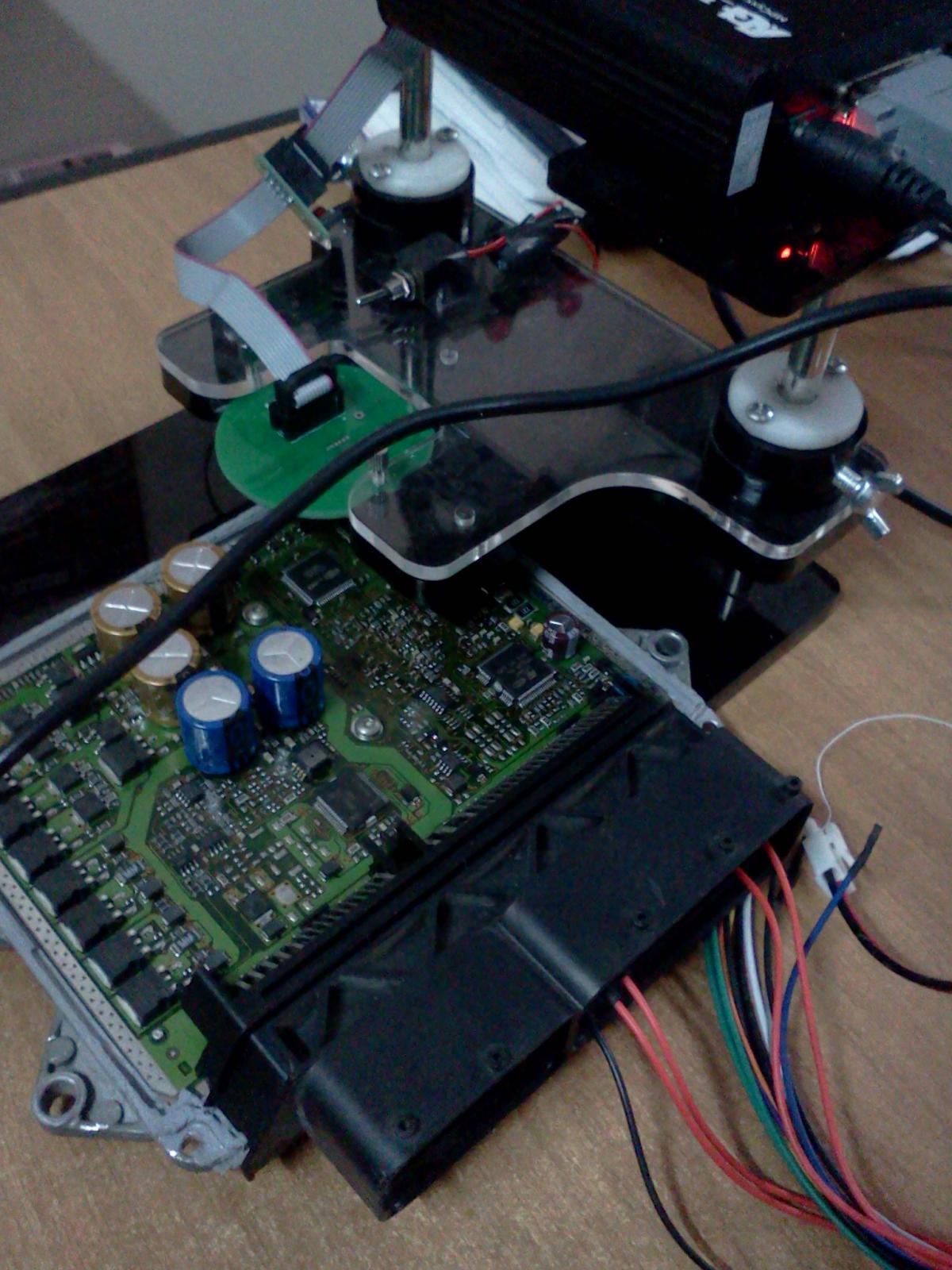

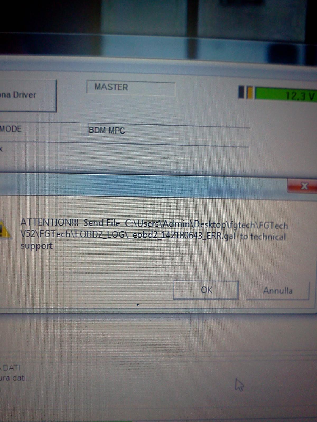

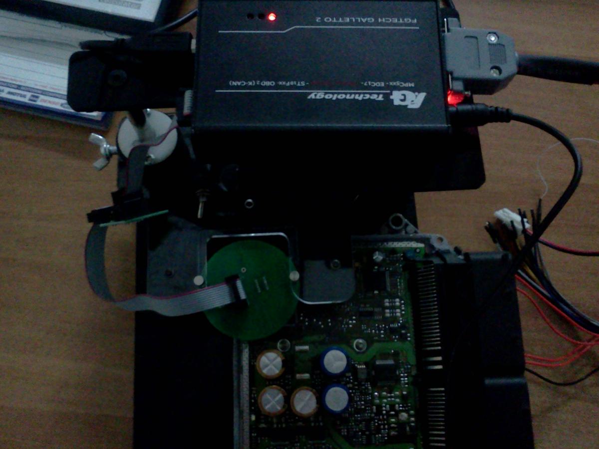

aledb Inviato 22 Maggio 2014 Inviato 22 Maggio 2014 ciao ragazzi , sto tentando di leggere per la prima volta una centralina di una punto 1.3 mjet in bdm con galletto , con esito negativo.vi allego le foto dei collegamenti fatti . ho seguito le istruzioni come scritto sul manuale del gallo e anche tra le varie discussioni fatte sul forum.
off Inviato 22 Maggio 2014 Inviato 22 Maggio 2014 Hai dissaldato la resistenza come descritto dal manuale?
Infinity Performance Inviato 22 Maggio 2014 Inviato 22 Maggio 2014 Se hai tolto la resistenza ed hai posizionato bene lo schedino e quella versione di gallo che non va bene...è capitato pure a me con quella versione non c'era modo di leggerla in bdm
pierluigi Inviato 22 Maggio 2014 Inviato 22 Maggio 2014 Io lo schedini lo vedo storto comunque io ho sia il48 che il 53 e con lo schedini nn riuscivo poi ho saldato e ho letto con tutti e due i galli salda 5 fili su un connettore Bdm e prova

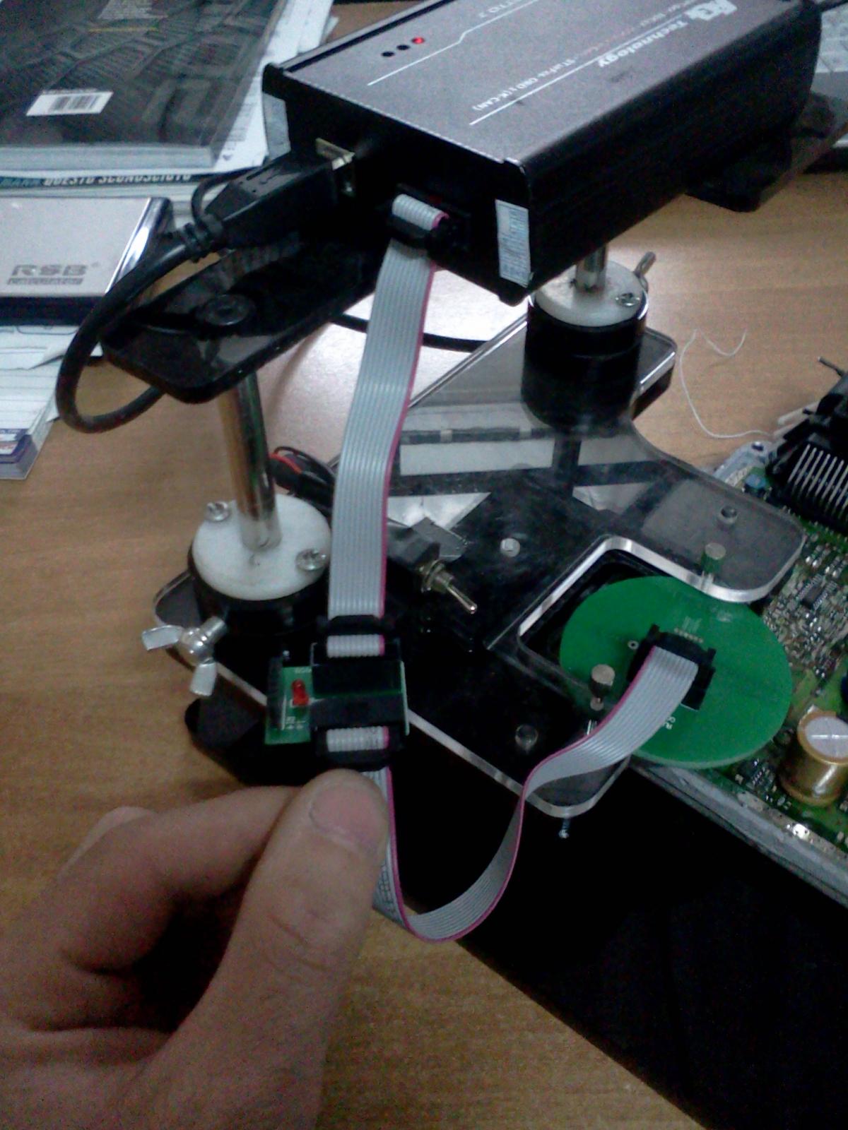

aledb Inviato 22 Maggio 2014 Autore Inviato 22 Maggio 2014 Allora la resistenza l ho tolta per quanto riguarda la posizione dello schedino ha ragione pierluigi ma era solo per fargli le foto .gli schedini non sono quelli del gallo ma del bdm 100 e mi hanno detto che usando l adattatore posso usarli anche col gallo. I connettori bdm vanno usati tutti 12 oppure come dice il manuale solo 10?
ALFONSO-76 Inviato 22 Maggio 2014 Inviato 22 Maggio 2014 sicuramente è lo schedino a molla che stai usando che non è di manifattura buona . se sono quelli cinesi gia assemblati 9 su 10 non vanno, solo i marelli però
neoblack Inviato 22 Maggio 2014 Inviato 22 Maggio 2014 Ciao Aledb, l'adattatore va usato solo per BOSCH, leggi bene nei documenti del gallo!!!! togli l'adattatore è collega il Gallo allo schedino per MARELLI con il cavo, alimenta la ecu dalla presa principale...vedrai che la leggi!!! ne ho fatta una due settimane fa. Ovviamente assicurati che i pin si trovino nella giusta posizione.
James Inviato 23 Maggio 2014 Inviato 23 Maggio 2014 perchè non vai con bdm e ci saldi i fili sopra, mai avuto problemi cosi .
off Inviato 23 Maggio 2014 Inviato 23 Maggio 2014 Le piazzole da usare sono 10 come dice il manuale, in realtà solo 5 servono per leggere e scrivere (FOTO1 con numerazione che fa riferimento al pinout di pag. 5/43 del manuale del gallo). Per quanto riguarda l'adattatore prova con un multimetro (come in FOTO2) e se ti risultano i collegamenti come nella mia foto allora devi usare l'adattatore! Per le marelli non serve alimentare da BDM!! Anche io all'inizio non sapevo se usare l'adattatore ma poi con il multimetro mi ho risolto l'arcano! Se non riesci a leggere ugualmente prova a stagnare le piazzole altrimenti salda i fili come ti hanno consigiato. Spero di esserti stato di aiuto! Allego per tutti anche il manuale BDM gallo! gallo.zip FGTech_BDM_User_Manual_CAR.pdf
