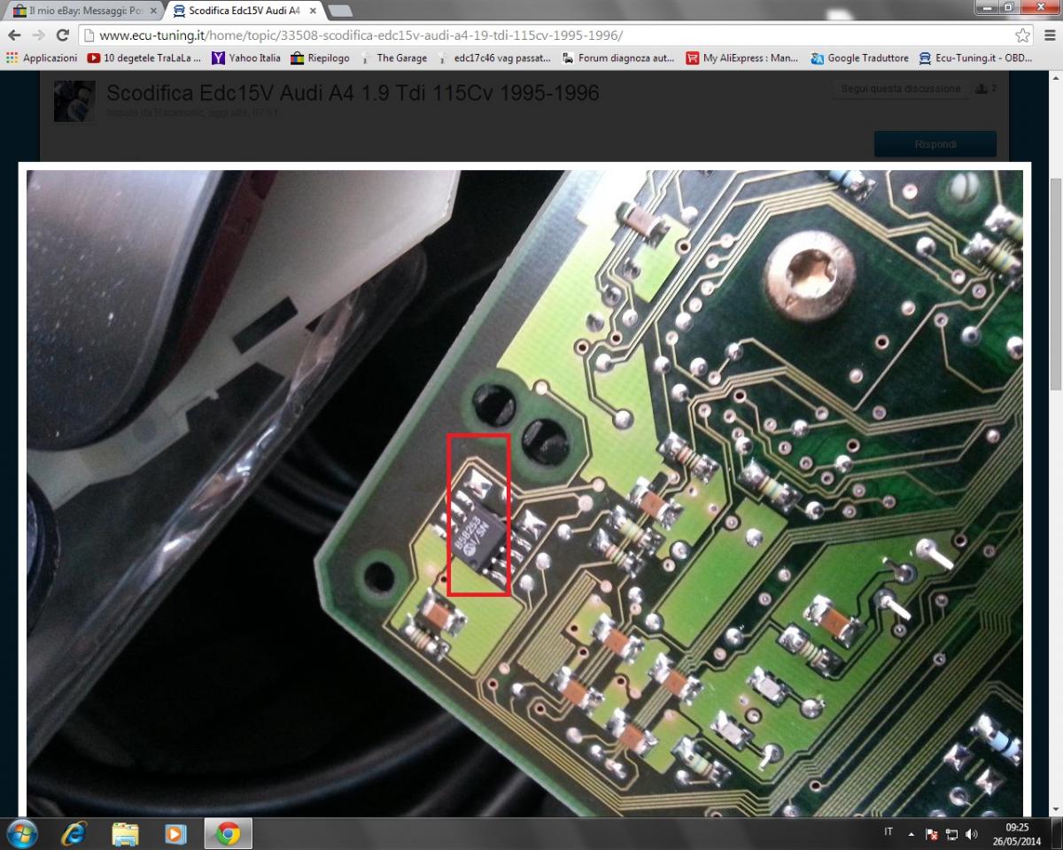

Racetronic Inviato 26 Maggio 2014 Inviato 26 Maggio 2014 Come da titolo sto cercando di scodificare una EDC15V a 1 connettore (1 plug) montata su Audi A4 1.9 TDI 115Cv del 1995-1996 che tecnicamente dovrebbe montare una 24C02 ma onestamente sulla centralina ho trovato 3 memorie similari ma con nessuna scritta la sigla e non riesco a trovare una foto guida che mi mostri quale è la memoria...tecnicamente dovrei dissaldarne una per una e provare se trovo quella giusta e passarla col ImmoDec...tecnicamente qualcuno di voi ha provato già a fare una Ecu del genere?? Allego foto della Ecu Grazie in anticipo
Racetronic Inviato 26 Maggio 2014 Autore Inviato 26 Maggio 2014 Grazie mille...ho già provveduto alla scodifica solo che stranamente il mio programmatore non me la programma...provata in 1000 modi, si legge ma non si programma...allego le prove che ho fatto di programmazione. Non c'è stato verso...allora penso di procurarmi una 24C02 nuova da programmare e rifarò la procedura. Allego il file ori e Scodifica fatta con ImmoDec 3 24C02_AudiA4_Totale.rar
James Inviato 26 Maggio 2014 Inviato 26 Maggio 2014 si metti una nuova in caso se non puoi devo avere un file testato te lo mando.
sumi1 Inviato 26 Maggio 2014 Inviato 26 Maggio 2014 Io lo scritto con digiprog e tutto aposto.Con minipro non riuscivo a scrivere neanche io.Se prendi in 24c02 te lo scrive siguro anche il tuo programmatore anche se ai una da un altra ecu
Racetronic Inviato 27 Maggio 2014 Autore Inviato 27 Maggio 2014 Ho ordinato le 24C02 per cui vediamo prossima settimana quando posso fare 2 prove...
