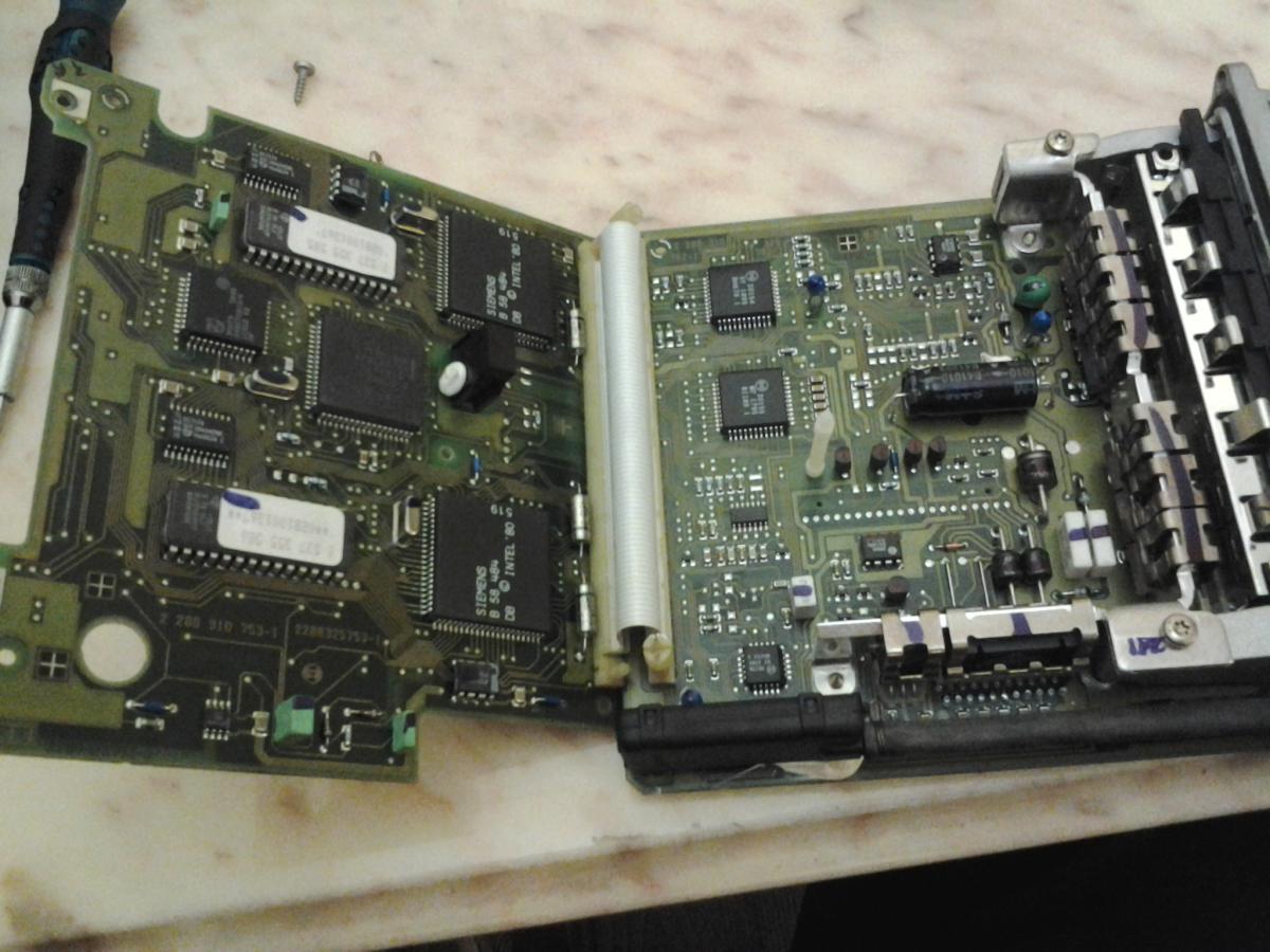

aladino81 Inviato 26 Maggio 2014 Autore Inviato 26 Maggio 2014 ok colleghi allora aspetto che mi arriva l'upa e vi faccio sapere si avete ragione l'ho già smontata effettivamente porta due pic da flash la domanda è quale delle due bisogna flash grazie a tutti ......
genlig Inviato 27 Maggio 2014 Inviato 27 Maggio 2014 la eprom da riprogrammare è quella vicino 93c46 praticamente aprendo la centralina con il pettine al petto e alzando la scheda superiore unita in basso con il flat avrai la memoria sulla destra equivalente a 27c512 poi ti voglio chiedere ma sei sicuro che riesci a leggere la eprom con upa ? poichè se devi fare la scod ok se devi rimappare non penso che la riesci a leggere o scrivere questo e quello che penso sia la centralina in tuo possesso se mi sono sbagliato allega qualche foto
filetuning87 Inviato 1 Giugno 2014 Inviato 1 Giugno 2014 se monta la 27c512 io le leggo con GQ4X PROGRAMMER ma per scriverla deve essere del tipo cancellabile con la luce UV altrimenti non te la scrive se hai quella non cancellabile devi procurarti un altra memoria nuova

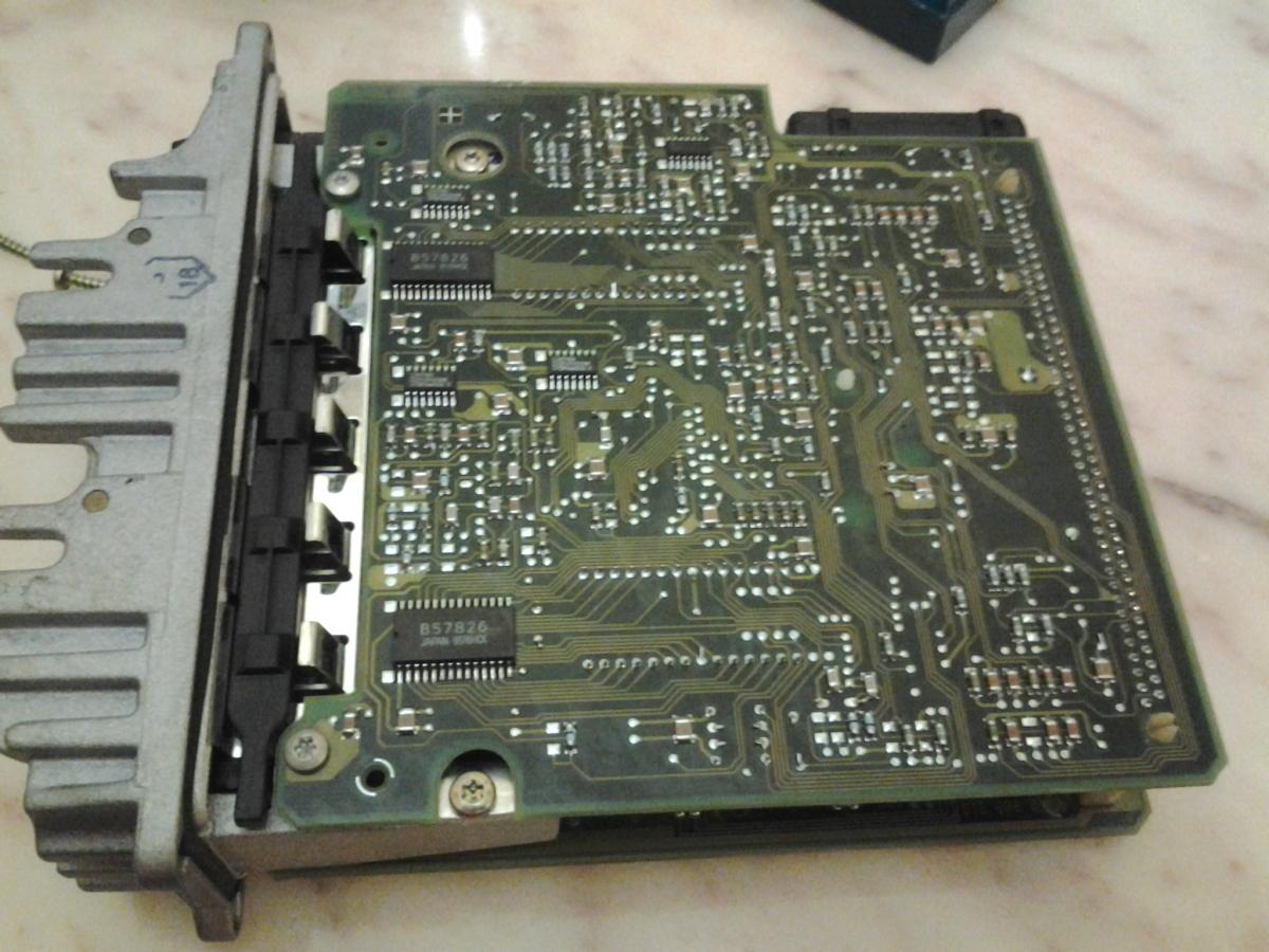

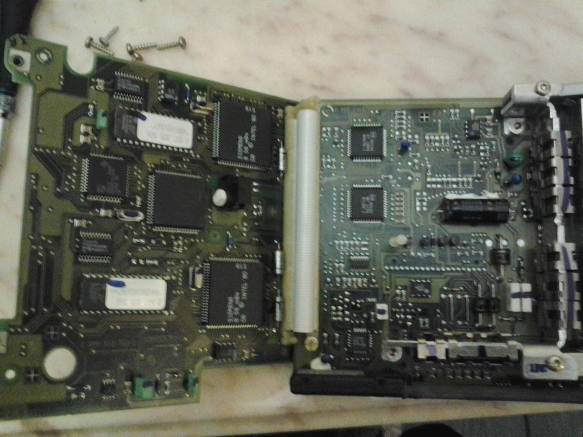

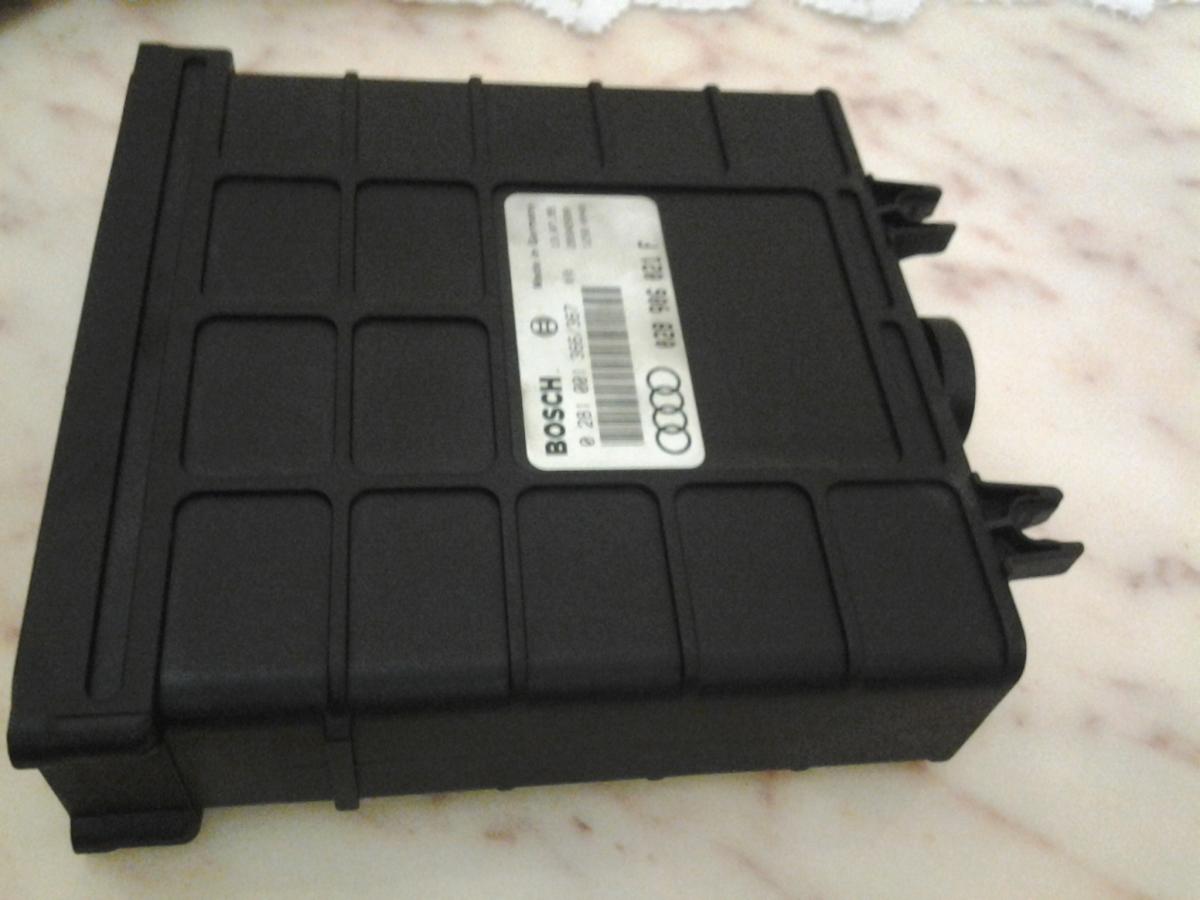

aladino81 Inviato 4 Giugno 2014 Autore Inviato 4 Giugno 2014 come da voi richiesto allego queste foto per avere il quadro completo !!!!!!
genlig Inviato 4 Giugno 2014 Inviato 4 Giugno 2014 esatt!!! stai attento nel dissaldare BOSCH MSA12 GRUPPO VAG.rar 1
