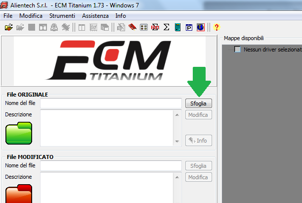

cipo88 Inviato 27 Maggio 2014 Autore Inviato 27 Maggio 2014 Ah OK bene, ma scusami come la apro con l'ecm? Ho provato sia il 2001 che il titanium e non me lo apre... C'è una procedura particolare? Grazie per la risposta
Ospite j0nj0nny Inviato 27 Maggio 2014 Inviato 27 Maggio 2014 Come gia detto, basta aprirlo con tasto sfoglia e se non ti associa nessun driver, significa che non lo hai nel database, l'unica cosa è lavorare in 2D
cipo88 Inviato 27 Maggio 2014 Autore Inviato 27 Maggio 2014 Scusami non avevo visto il tuo messaggio precedente. Si la lettura mi va tranquillamente a buon fine. Ho 2 opzioni: euro 3 e euro 4, entrambe funzionano ed entrambe mi danno lo stesso file da 64k. Ho provato ad aprirlo su ecm come dici ma ovviamente non ho il tabellare. In 2d non so lavorarci ovviamente... Non c'è proprio modo, oltre cambiare programmatore, vero?

cipo88 Inviato 27 Maggio 2014 Autore Inviato 27 Maggio 2014 Perfetto meglio cosi. Quindi ti ha bastato aggiornare i Software ed hai rislto tutto? Si aggiornando mi ha salvato un file da 512k! L'unica cosa è che con l'ecm non mi trova il driver automaticamente ma devo selezionarlo a mano: HO scelto M16_2329 Dovrebbe essere giusto... I dati ecu sono: Siemens Mini cooper S118095003B0 S118012001N1 ca740g00.dat Note che altri file ori che avevo trovato online differiscono solo per l'1 finale: S118012001N0 Quelli con lo 0 finale l'ecm li apre automaticamente con quel driver...
