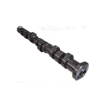

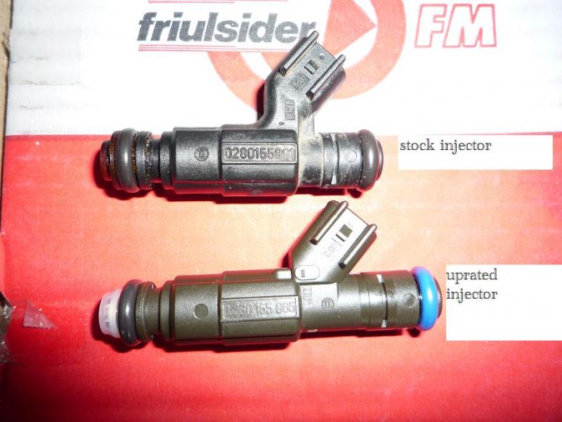

adriancl Inviato 31 Maggio 2014 Inviato 31 Maggio 2014 Salve, Suggerisco l'unico modo per aumentare dav vero la potenza di questa macchina a 140 CV,soluzione che ho provato a la mia auto. 1.Cold intake-K&N 2.Iniettori aumentati 270cmc di Ford Mustang 3.Modifica il file con aiuto di AFR Gauge Tool. 4.Opzionale -Newman Cam shaft.
