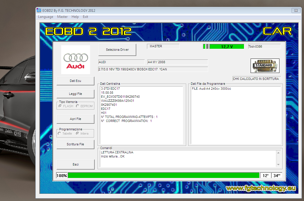

T-Rex Inviato 30 Maggio 2014 Inviato 30 Maggio 2014 Contrariamente a quanto mi era stato detto ho letto la EDC17 del AUDI A4 3000 cc 240 Cv con il galletto V54 in OBDII .... allego screenshot e mappa letta ....... Mi chiedevo se si può e se si corrono risci nel riscriverla in OBDII . Altra domanda nel Screenshot è presente nei dati ECU una dicitura del tipo : numero totale programma e numero totale correzzione , a cosa si riferisce ? Grazie mille Audi A4 240cv 3000cc.rar
alfa159 Q4 Inviato 30 Maggio 2014 Inviato 30 Maggio 2014 Segna il numero delle programmazioni effettuate, è già stata scritta una volta. Se è antituning non va a buon fine la programmazione obd, altrimenti si

Infinity Performance Inviato 30 Maggio 2014 Inviato 30 Maggio 2014 In base allo screen la puoi scrivere tranquillamente in seriale se è stato fatto un aggiornamento antituning da un service audi dopo la programmazione se non parte rimetti l'ori e riparte...fammi sapere

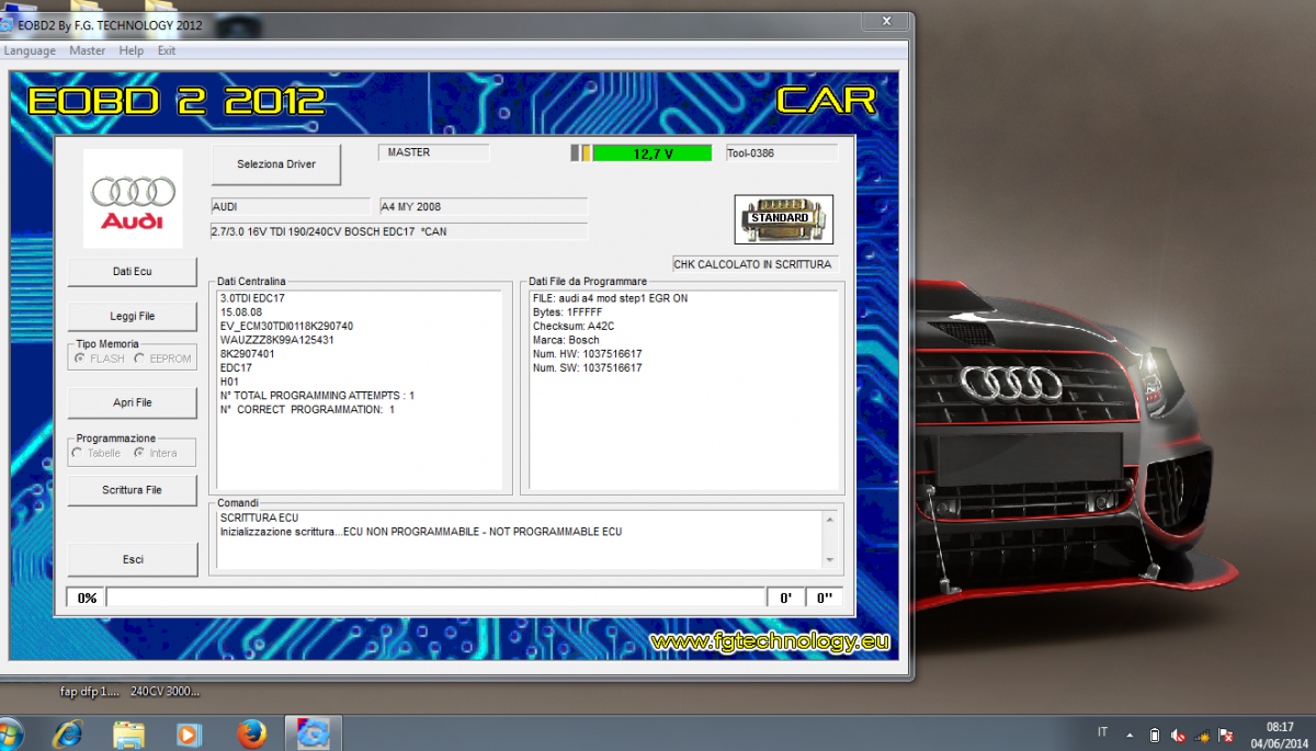

T-Rex Inviato 3 Giugno 2014 Autore Inviato 3 Giugno 2014 In base allo screen la puoi scrivere tranquillamente in seriale se è stato fatto un aggiornamento antituning da un service audi dopo la programmazione se non parte rimetti l'ori e riparte...fammi sapere Ciao Ibiza , questa mattina ho provato con la scrittura in obd ma niente da fare , mi dice che non può essere eseguita ...
Infinity Performance Inviato 3 Giugno 2014 Inviato 3 Giugno 2014 Strano cosa ti dice di preciso? posta uno screen dell'errore
T-Rex Inviato 4 Giugno 2014 Autore Inviato 4 Giugno 2014 Strano cosa ti dice di preciso? posta uno screen dell'errore Ciao Ibiza , ecco lo screen.... sai dirmi qualcosina in più ? grazie !
uno turbo Inviato 4 Giugno 2014 Inviato 4 Giugno 2014 questa centralina è antituning non puoi farla da obd
T-Rex Inviato 4 Giugno 2014 Autore Inviato 4 Giugno 2014 quindi se è antituning permette di leggerla ma non di scriverla giusto ? altra domandina , per scriverla a questo punto si può può fare con il galletto V54 in boot mode tricore ?

uno turbo Inviato 4 Giugno 2014 Inviato 4 Giugno 2014 primo perchè, come hai potuto vedere, da presa diagnosi fai solo danni e come hai scritto tu stesso si legge ma non si scrive a meno che non si sblocchi prima con un operazione particolare, e poi perchè questo file è stato letto in boot ed è molto differente dalla lettura obd che è incompleta. devi scrivere in boot e stop
