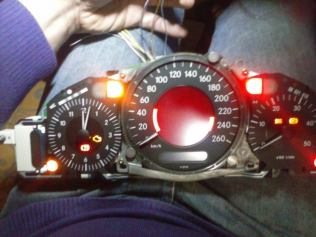

Lorenz Inviato 8 Giugno 2014 Inviato 8 Giugno 2014 Ho dovuto cambiare quadro a quest' auto ma non ho il file del vecchio, quindi quando accendo il quadro mi compaiono i km per un attimo e poi i trattini perchè nn riconosce id chiave nn uguali.....è possibile allinearli?

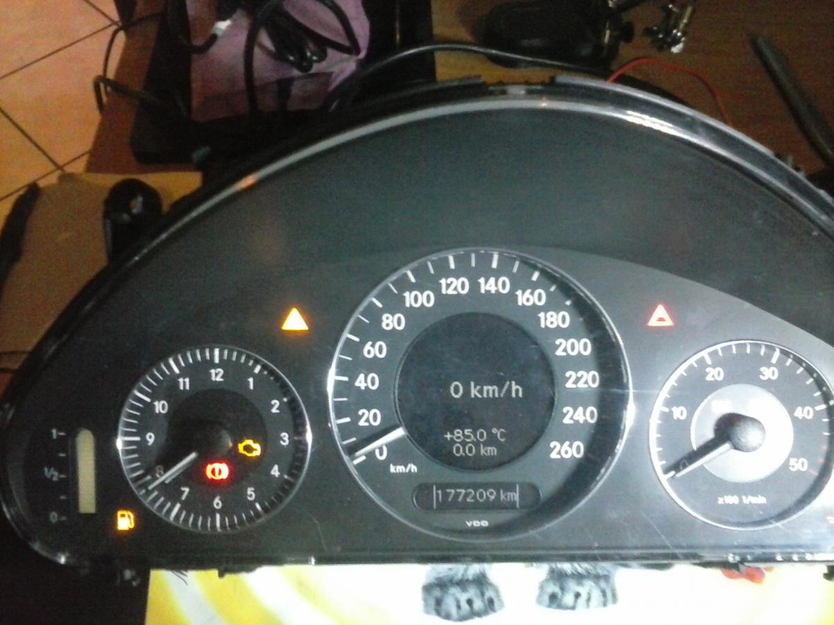

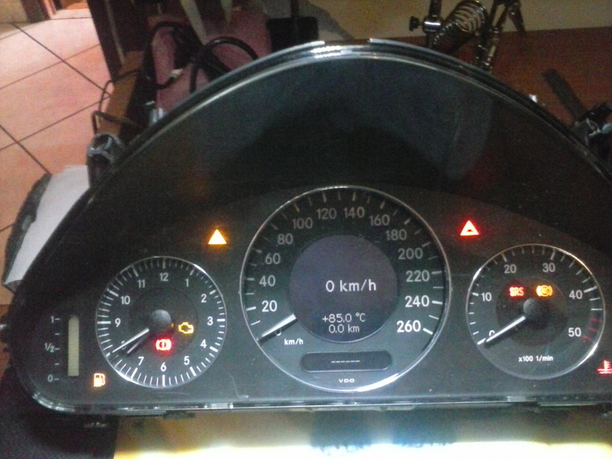

filetuning87 Inviato 8 Giugno 2014 Inviato 8 Giugno 2014 io ho avuto un esperienza simile con un VDO di una classe e 220cdi la strumentazione originale montava una 24u17 che si era completamente cancellata,ho trovato il file dello stesso quadro con gli stessi seriali ma senza il telaio ho programmato il file il quadro è ritornato in vita ma non avendo una lettura del originale non sono riuscito ad allineare il telaio era frazionato da la prima parte di codifica e gli ultimi 7 numeri dal telaio che si legge come da libretto ho provato mille soluzioni allineamento con diagnostica originale senza nessun telaio combinazioni varie ma senza riuscire nel'intento i km venivano mostrati ma subito scomparivano e mi faceva vedere i trattini... alla fine ho preso un quadro dal demolitore che pur non essendo allineato per fortuna non scomparivano i km li ho ricalibrati con gli originali e rimontato il quadro l'unica pecca sono le manutenzione che ovviamente non essendo allineato non ti faceva vedere 1
filetuning87 Inviato 8 Giugno 2014 Inviato 8 Giugno 2014 con memoria cancellata riprogrammato il file dello stesso quadro allineamento perso con tanto di trattini 1
