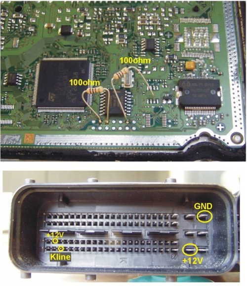

baraldino Inviato 9 Giugno 2014 Inviato 9 Giugno 2014 per Bosch 7.9.10 per Kess-v2 in K-suite vai in protocols bootlander ST10Fxxx protocollo 108 servoni 2 resistenze da 100 ohm se è multiair monta marelli 8gmf e con Kess non la leggi ma fai solo ID
leonmotorsport Inviato 9 Giugno 2014 Autore Inviato 9 Giugno 2014 Utilissima la foto grazie veramente però nn o il kess v2 o quello più vecchio però in boot o visto che legge l'fg Tech posso farlo cn quello? Cn questa procedura??

pierluigi Inviato 9 Giugno 2014 Inviato 9 Giugno 2014 Si la foto del boot dovrebbe essere uguale al gallo poi una volta letta e scritta le togli oppure prova come ti ha detto Enzo
