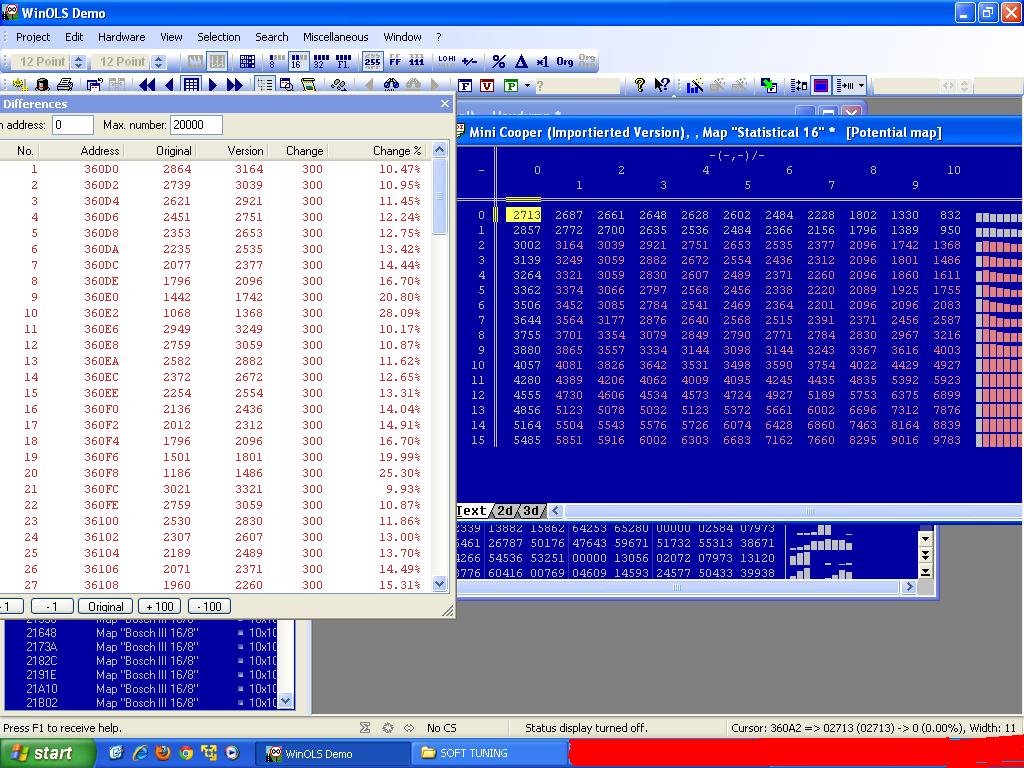

jonnyecu Inviato 14 Giugno 2014 Inviato 14 Giugno 2014 ciao ragazzi sono un nuovo iscritto, sto inizziando a muovermi nel vostro mondo! Vorrei un parere riguardo alla mia mappa fatta da me. Grazie in anticipo..... non insultatemi sono alle prime armi.... accetto qualsiasi consiglio e critica! mappa ori mini cooper s 175cv.rar MINI COOPER S 1600 16V 175CV MOD.rar
adriancl Inviato 15 Giugno 2014 Inviato 15 Giugno 2014 Strana idea di fare il cambiamento con ECM.Cambiamento è sbagliato, senza alcun logica.checksum è sbagliata.
jonnyecu Inviato 15 Giugno 2014 Autore Inviato 15 Giugno 2014 Che programma avresti usato? Purtroppo ci siamo appena comprati un galletto v2 clone e stiamo provando.... che parametri non ti convincono?

adriancl Inviato 15 Giugno 2014 Inviato 15 Giugno 2014 In ECM nome di mappe sono sbagliato.Questo e un MED17,abbastanza difficile fare,è necessario un buon Damos e molto studio. Credo che questo cambiamento sia corretto??
jonnyecu Inviato 16 Giugno 2014 Autore Inviato 16 Giugno 2014 Ciao, quindi ricapitolando che programma avresti usato? Perché a disposizione per elaborare questa centralina ho ecu titanium e volendo winholls. .. grazie ancora..... p.s nn sono riuscito ad aprire le immagini che hai postato
jonnyecu Inviato 16 Giugno 2014 Autore Inviato 16 Giugno 2014 Purtroppo voglio imparare per passione e non per farne un lavoro.... la macchina a disposizione è questa....eheheheeh....abbiamo pensato di prendere spunto da un file di una works ma nn lo troviamo...
