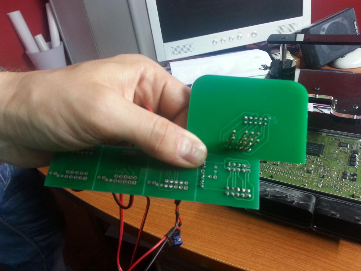

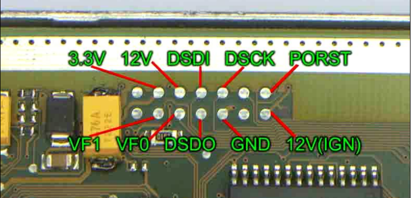

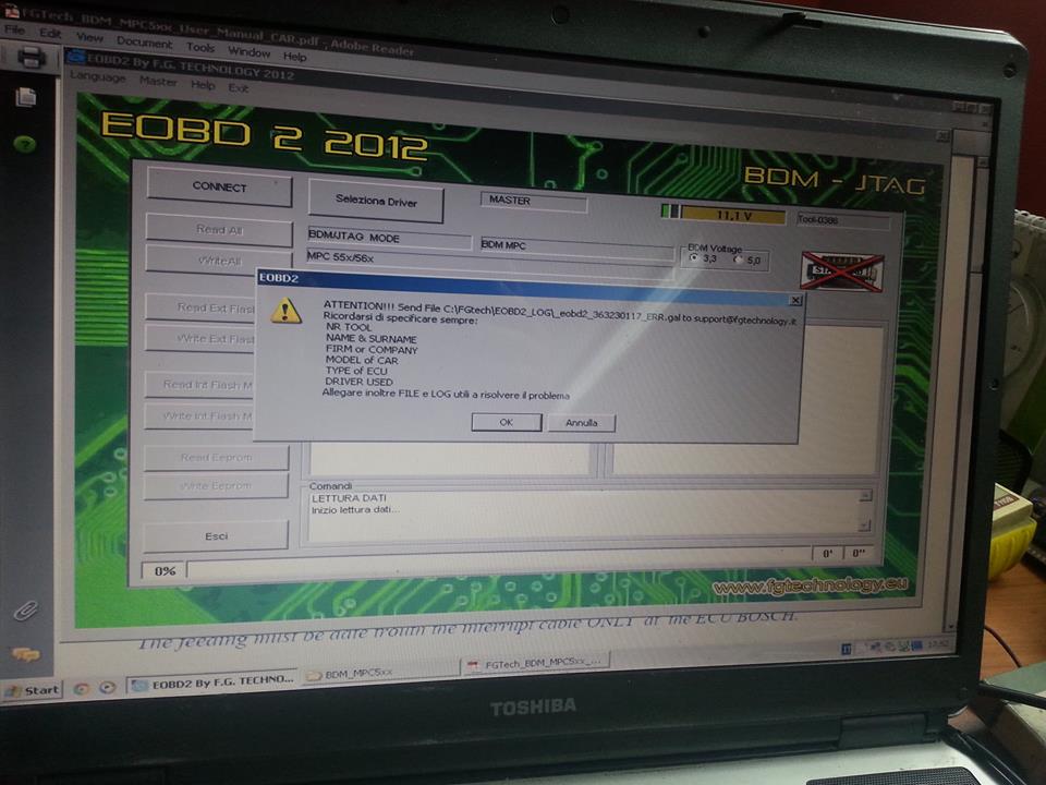

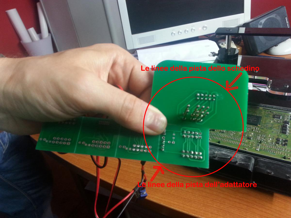

fabio16hf Inviato 16 Giugno 2014 Inviato 16 Giugno 2014 Salve ho un grosso problema con la lettura in bdm sulle centraline bosch edc16 con fgtech v54. Fin ora ho provato con delle edc16c39 di alfa Mito 1.6 e opel zafira b 1.9 ma entrambe non le legge dando una schermata di errore sul software. I collegamenti sono fatti alla perfezione seguendo la procedura ufficiale, controllata e ricontrollata. Il dubbio che mi sorge è che ci sia qualche problema nelle saldature-collegamenti o dell'adattatore bdm per dima oppure nell'adattatore gallett0->cmd Di seguito vi posto una figura dei collegamenti dei due schedini messi a confronto così qualcuno più esperto di me possa capire... Inoltre lo schedino per bosch da inserire nella dima ha 8 contatti e non 10 come mostrato nella guida ufficiale fgtech. Spero che qualcuno possa aiutarmi e risolvere il mio problema perchè non ne sto venendo a capo...

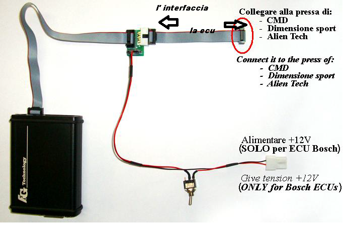

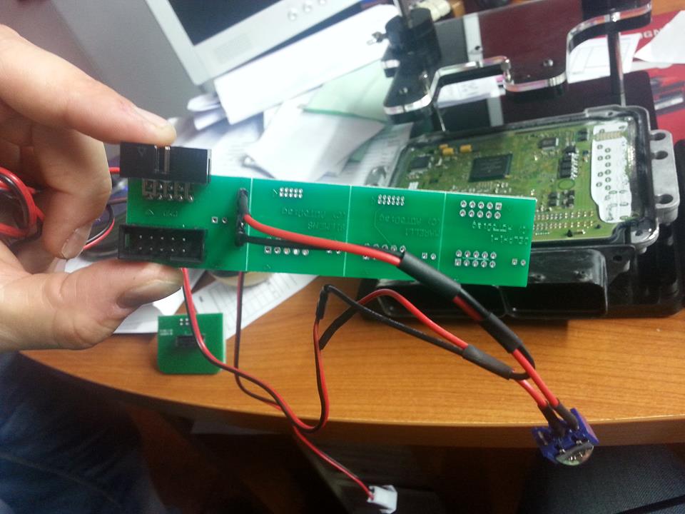

enzof Inviato 16 Giugno 2014 Inviato 16 Giugno 2014 Fai una foto per vedere come colleghi il tutto. Ricorda di alimentare lo schedino come da guida... Hai già provato a leggere qualche altra ecu tipo Marelli, siemens??? Perché protrebbe essere il gallo che non funziona in bdm come in tantissimi casi. 1
FUORIGIRI2 Inviato 16 Giugno 2014 Inviato 16 Giugno 2014 prova a fare un collegamento diretto tra il galletto e la ecu come da istruzioni nei documenti e fai molta attenzione perche puoi bruciare la ecu e comunque se metti a confronto il galletto con il bdm anche cmd i collegamenti sono un po diversi

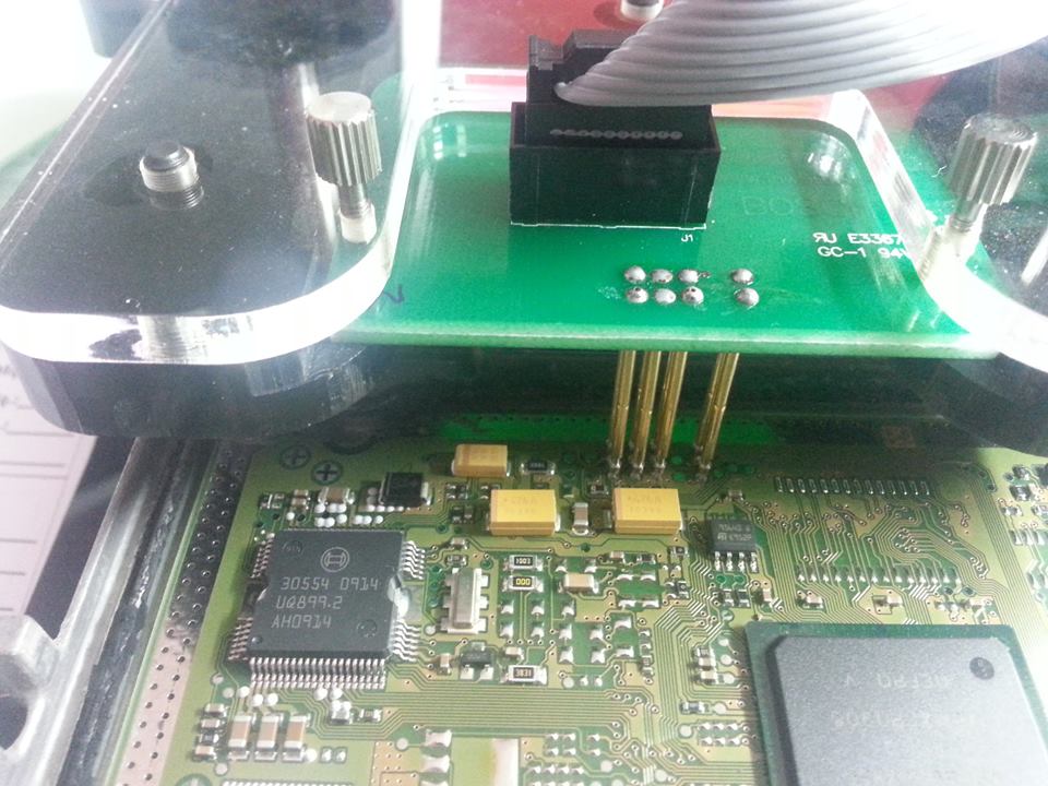

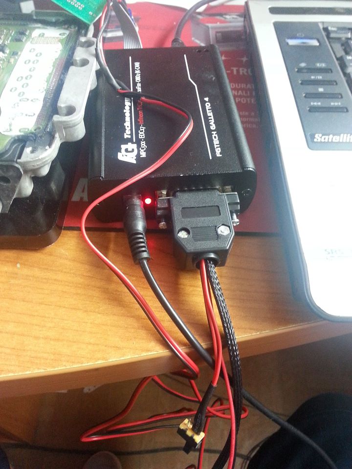

fabio16hf Inviato 16 Giugno 2014 Autore Inviato 16 Giugno 2014 Facendo il collegamento diretto non succede nulla, stesso errore con schermata sul software che dice di spegnere il quadro e attendere 10 sec. Il collegamento in bdm sta fatto a regola d'arte e la ecu viene alimentata come da istruzioni. Chiedo a qualche anima gentile di guardare la foto postata delle piste dell'adattatore bdm bosch a 8 pin che ho io e l'adattatore relativo cmd->galletto per vedere se corrispondono i contatti perchè il mio dubbio è sulla mancanza dei 2 connettori mancanti sullo schedino bosch bdm che non toccano la piastra della centralina cioè in corrispondenza di 3.3v e vf1 come da foto guida ufficiale. Per chi non lo avesse capito il mio schedino bosch ha 8 contatti che toccano sulla centralina e non 10...è forse questo il problema mi domando?

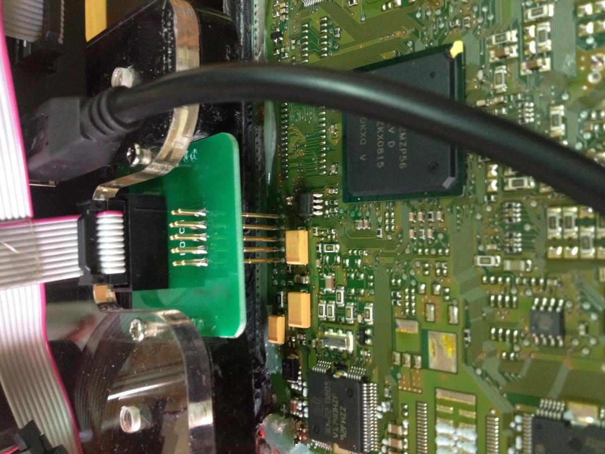

fabio16hf Inviato 16 Giugno 2014 Autore Inviato 16 Giugno 2014 Foto allegate per il collegamento e la schermata di errore. Sperando che qualcuno mi possa aiutare, vi ringrazio anticipatamente.
enzof Inviato 16 Giugno 2014 Inviato 16 Giugno 2014 prova con una marelli, dai l'alimentazione ai pin del pettine della ecu come da guida e vedi se funziona. Se non funziona vuol dire che il bdm del tuo gallo non funziona. Se cerchi in rete trovi un sacco di guide su come riparare il bdm del gallo.

carreracoupe Inviato 18 Giugno 2014 Inviato 18 Giugno 2014 Ma il gallo dice di usare un pin strip da 12 sul manuale per bosch edc 16
carreracoupe Inviato 18 Giugno 2014 Inviato 18 Giugno 2014 Scusate ma anch io devo leggere in bdm una bosch edc16 di una opel signum. Leggendo il manuale mi dice di saldare un pin strip da 12 ma nella scatola ho solo quello da 10

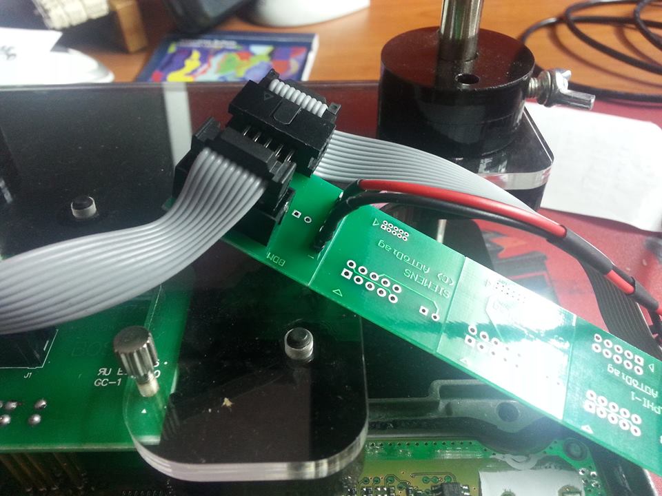

Ospite rialelettronic Inviato 19 Giugno 2014 Inviato 19 Giugno 2014 il flat è messo al contrario giralo perche dalla foto esce verso la ecu invece deve uscire dalla parte della dima per capirci come sula foto di pierluigi basta che immagini che lo schedino adattatore sia la presa sul tool e che lo schedino sia l' adattatore e che poi basta fare attenzione ai documenti ... cosa che a quanto sembra nessuno fà ricorso
CASAUTO Inviato 19 Giugno 2014 Inviato 19 Giugno 2014 Scusate ma anch io devo leggere in bdm una bosch edc16 di una opel signum. Leggendo il manuale mi dice di saldare un pin strip da 12 ma nella scatola ho solo quello da 10 Sia da 10 che 8 o 12 basta metterlo ttto a destra e funziona
fabio16hf Inviato 20 Giugno 2014 Autore Inviato 20 Giugno 2014 Per rialelettronic il flat sta messo esattamente come nello schema, forse la foto inganna un pò...
fabio16hf Inviato 20 Giugno 2014 Autore Inviato 20 Giugno 2014 A questo punto ritorno ad avere dei forti dubbi sullo schedino multiplo del gallo, proprio la parte che fa da adattatore tra cmd e gallo. chiedo a qualcuno gentilmente di dirmi se la pista con i contatti dell'adattatore cmd-gallo e la pista dello schedino bosch sono uguali alle vostre? Perchè in caso contrario mi faccio io un nuovo adattatore con i giusti ponti tra i pin... Grazie a tutti per il contributo dato, spero di risolvere definitivamente la questione...
carreracoupe Inviato 21 Giugno 2014 Inviato 21 Giugno 2014 Pensavo anch'io ad un problema di connettori. Invece stamattina nn sono riuscito a leggere in bdm una edc 16u9 della opel signum 1, 9 cdti del 2005, ne col gallo v53 ne v54 ne bdm100 ne kess. Lunedì vi posto gli aggiornamenti
Ospite rialelettronic Inviato 21 Giugno 2014 Inviato 21 Giugno 2014 Per rialelettronic il flat sta messo esattamente come nello schema, forse la foto inganna un pò... a me non sembra Foto allegate per il collegamento e la schermata di errore. Sperando che qualcuno mi possa aiutare, vi ringrazio anticipatamente. dall' adattatore allo schedino a molla il flat è invertito ...sembra una cagata ma il pin 1 è spostato con il flat messo così invertilo
