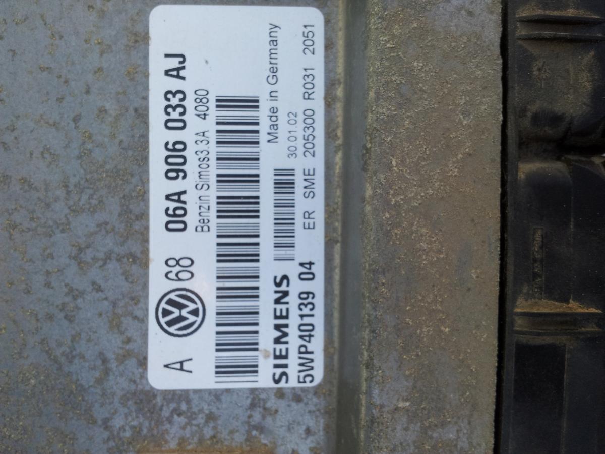

Ospite Amen Inviato 17 Giugno 2014 Inviato 17 Giugno 2014 Buongiorno, ho tra le mani una passat 1.6 benzina del 2002 con ecu da sostituire, una siemens simos 3.3a. Ho già ordinato una usata, che naturalmente non funzionerà per via dell Immobilizzatore. Sapete dirmi la procedura più veloce per farla partire? Possiedo la ecu vecchia, cavo vag com, galletto v53 e delphi.
enzo Inviato 17 Giugno 2014 Inviato 17 Giugno 2014 Dovrebbe avere una e2p 93c76 16 bit, o scodifichi quella ordinata usata o inverti le e2p
Ospite Amen Inviato 17 Giugno 2014 Inviato 17 Giugno 2014 Vorrei scodificare quella usata, come la leggo? Obbligatorio dissaldare o si può fare seriale o bdm?
enzo Inviato 17 Giugno 2014 Inviato 17 Giugno 2014 Questa non puoi farla in bdm, se la vuoi scodificare devi dissaldare la e2p e con programmatore io uso upa processarla con programma dedicato altrimenti inverti le e2p e fai prima
Ospite Amen Inviato 17 Giugno 2014 Inviato 17 Giugno 2014 Allora faccio prima così, nel caso ho un Willem, devo vedere se va bene.
