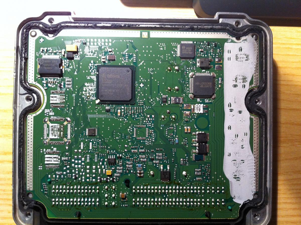

Ospite j0nj0nny Inviato 22 Giugno 2014 Inviato 22 Giugno 2014 EEPROM (anche scritto E2PROM), acronimo di Electrically Erasable Programmable Read-Only Memory, è un tipo di memoria non volatile, usata nei computer e altri dispositivi elettronici per memorizzare piccole quantità di dati che devono essere mantenuti quando viene tolta l'alimentazione (per esempio la configurazione del dispositivo). Le operazioni di scrittura, cancellazione e riscrittura hanno luogo elettricamente. Ci sono due limitazioni sulle informazioni immagazzinate: resistenza e ritenzione. Durante le riscritture, l'ossido del gate nei transistor floating-gate accumula gradualmente elettroni intrappolati. Il campo elettrico di questi elettroni si somma a quello degli elettroni nel gate flottante, abbassando la differenza tra le tensioni associate ai due stati logici. Dopo un certo numero di cicli di riscrittura, la differenza diventa troppo piccola per essere misurabile, la cella è bloccata nello stato programmato e si verificano problemi di resistenza. I produttori tipicamente specificano un numero massimo di riscritture pari a 106 e oltre. 106 = 1.000.000 Nello stato programmato, inoltre, col tempo gli elettroni iniettati nel gate flottante possono andare in deriva attraverso l'isolante, soprattutto ad alte temperature. Questo causa una perdita di carica, riportando la cella nello stato cancellato. Tipicamente i produttori garantiscono una durata del ritenzione del dato di 10 o più anni. 9
