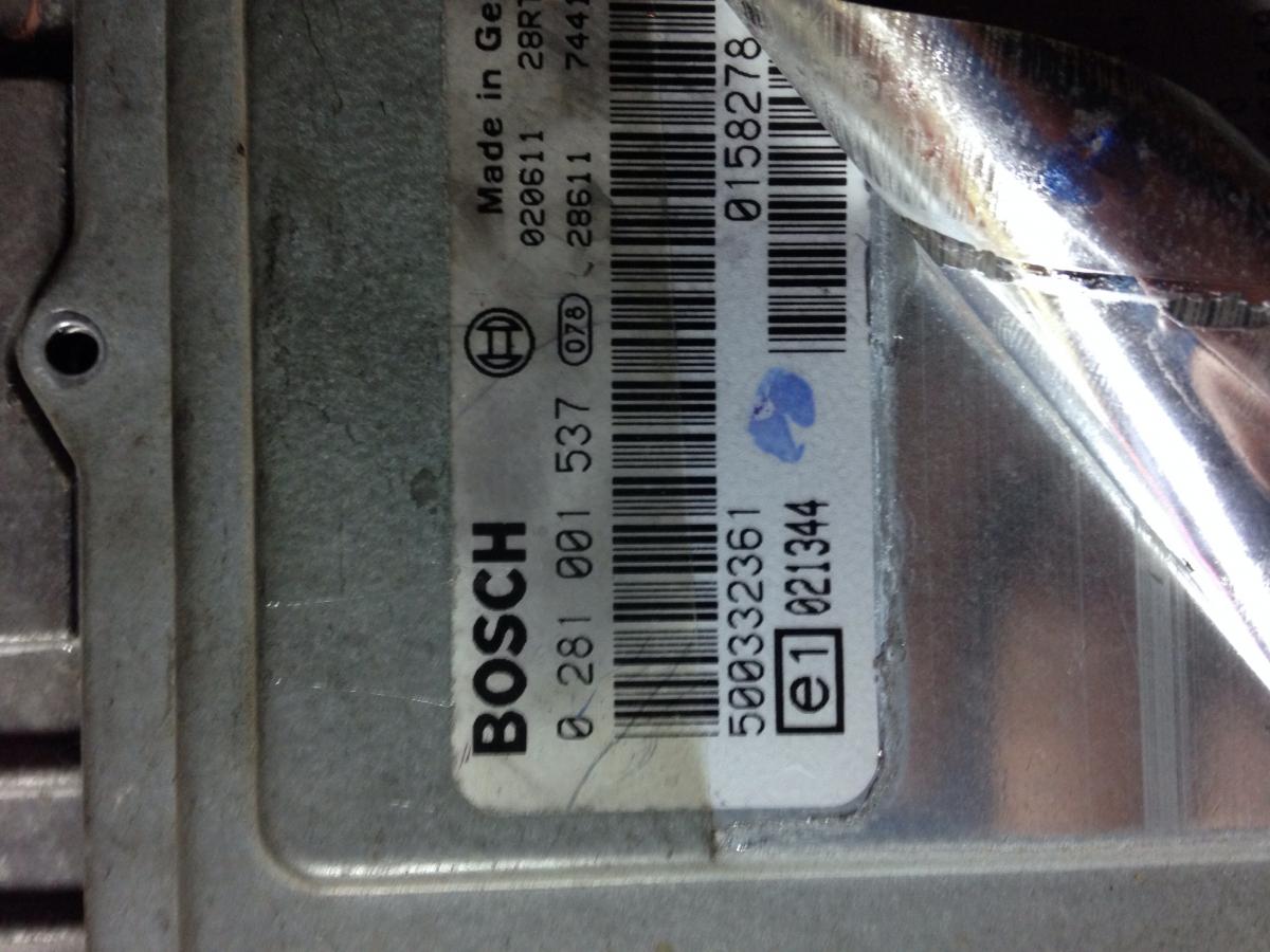

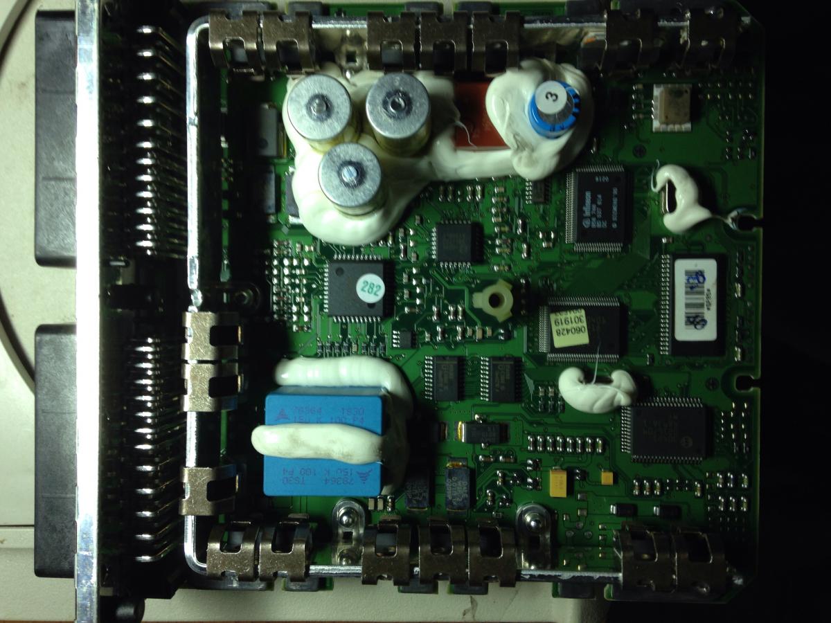

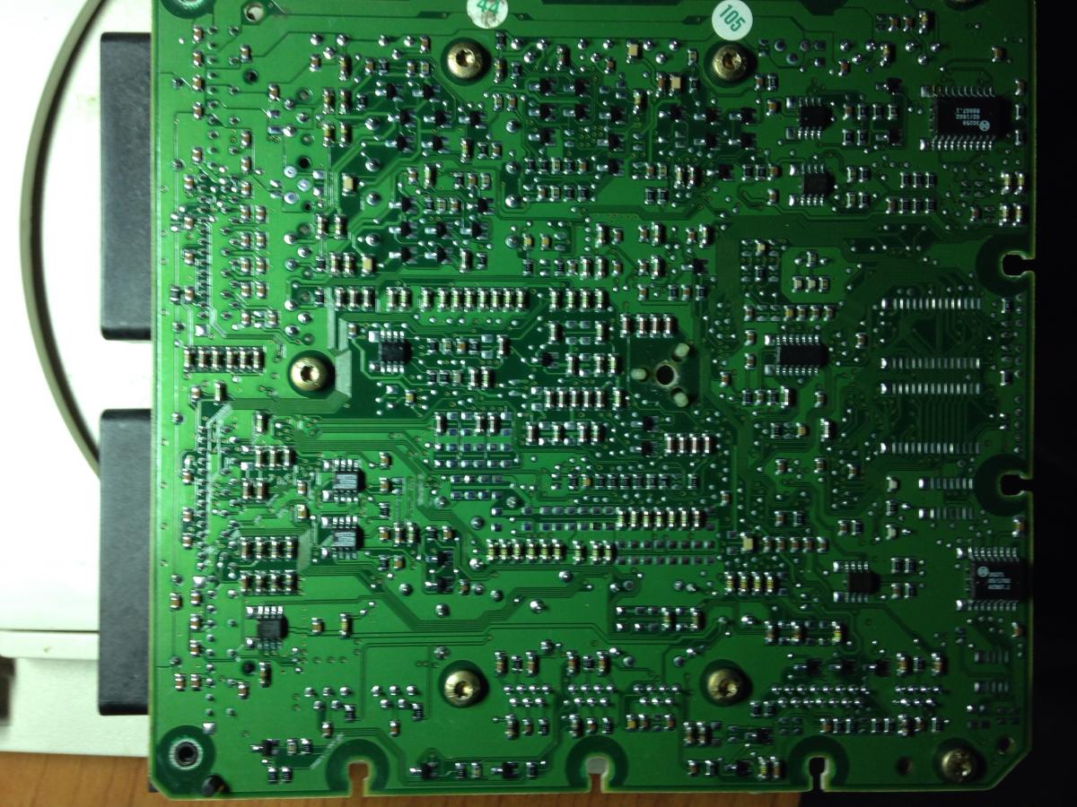

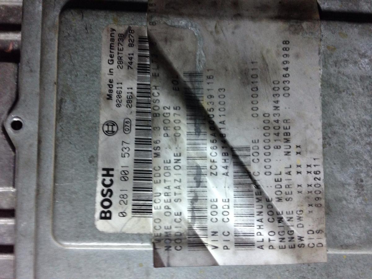

pierluigi Inviato 25 Giugno 2014 Inviato 25 Giugno 2014 Buona sera ragazzi ho un problema con una ms6.3 di un daily 2,8 td 65c15 la macchina si è spenta e non parte più errore in diagnosi ( detti dall'elettrauto ) corrente pompa carburante hanno controllato tutto l'impianto l'unica alimentazione che manca e il filo piccolo che arriva dalla ecu al relè x alimentare la pompa ( dice che con corrente diretta il furgone parte ) ora o controllato la ecu sembra tutto ok e successo qualcosa del genere a voi? Allego anche le foto ecu con i codici Buona sera a tutti

Gianniglf Inviato 25 Giugno 2014 Inviato 25 Giugno 2014 La soluzione più economica, sempre che sia la ecu guasta e modificare il relè pompa carburante e farlo funzionare con un positivo sottochiave( +15)
