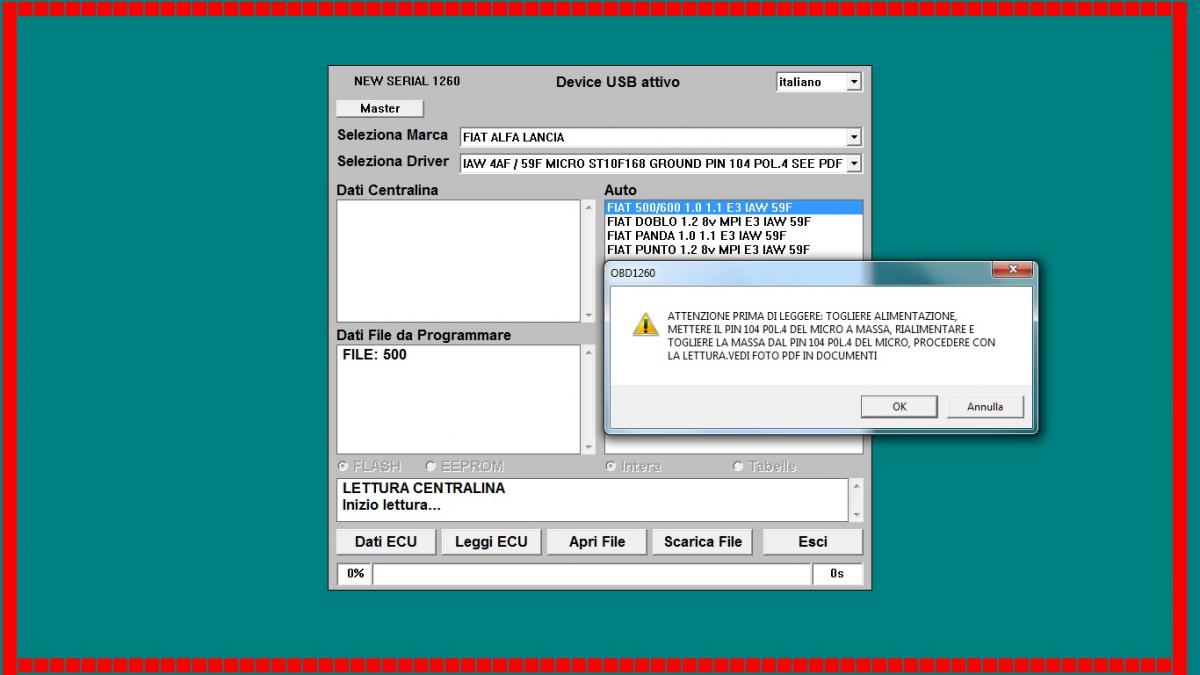

cinquecento95 Inviato 26 Giugno 2014 Autore Inviato 26 Giugno 2014 inserisco l'immagine del programma che serve per fare la diagnosi.. mi esce sempre quel messaggio ma non ho capito quale sarebbe il pin 104 e quindi non funziona..esce la scritta NON IN BOOT MODE. come posso risolvere mi scuso il programma serve per leggere non per fare la diagnosi
enzo Inviato 26 Giugno 2014 Inviato 26 Giugno 2014 Scusa ma l'immagine da te postata è inerente alla 59 f non 16 f sono due cose diverse ciao
