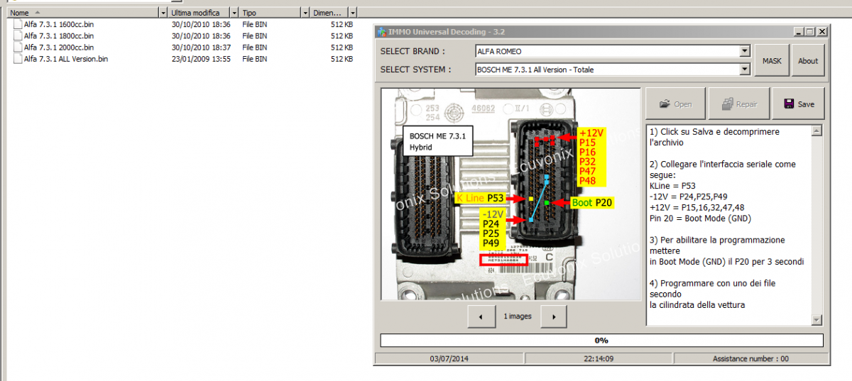

Prova con questi:
Programmare con uno dei file secondo la cilindrata della vettura
ti ringrazio per l' interesse... ho provato con il file che produce in base alla cilindrata il carsotware 5.2 e parte, ma il problema è che la macchina nn và come dovrebbe è sottopotenziata in quanto vengono modificate anche tutte le curve dell' iniezione e poi inoltre resta la spia del code accesa in auto
hai provato a mettere uno dei file che ti ho postato io . naturalmente devi mettere quello in base alla cilindrata della tua vettura. i file da me postati non sono presi dal carsoftware ma da immo dec .
se provate a confrontare il file originale e i file che producono questi software noterete che anche le curve di gestione iniezione vengono alterate, perchè i software nn lavorano il file e agiscono sul code ma ne producono uno in base standard.
si effettivamente i software almeno quelli che ho io fanno la totale. hai provato a processare il tuo file ori con meucci.
meucci non la contempla neppure la ME7.3.1!
Si ho controllato ed effettivamente sul meucci non c'è.
Siccome  ero con il cell.  e mi ricordavo che era contemplata un bosch ME7.1.1  credevo che ci fosse anche ME7.3.1. Ti chiedo scusa per l'errata ed informazione.
