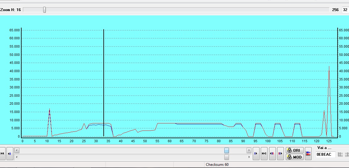

Ospite yallkok Inviato 10 Luglio 2014 Inviato 10 Luglio 2014 Qualcuno mi spiega la modifica all indirizzo 0EBEDE ?!!?! GRAZIE !!!

Ospite yallkok Inviato 12 Luglio 2014 Inviato 12 Luglio 2014 limitatore di coppia. è giusto modificarlo così ????????
enzopezzano Inviato 12 Luglio 2014 Inviato 12 Luglio 2014 Ognuno ha il suo metodo, quindi può essere giusto o sbagliato. Prova la macchina e vedi come si comporta. Personalmente non le faccio così.
Ospite ETP Staff 14FM83 Inviato 13 Luglio 2014 Inviato 13 Luglio 2014 è giusto modificarlo così ???????? è giusto se non vuoi nessun limite, cosi anche a 130° la car tira ancora...
Ospite yallkok Inviato 14 Luglio 2014 Inviato 14 Luglio 2014 è giusto se non vuoi nessun limite, cosi anche a 130° la car tira ancora... Immagino quindi che la seconda parte sia un limitatore di portata in base alla temperatura motore....quindi eventualmente modificherei solo i picchi per la temp idelae tra 80° e 100° ..... la prima curva invece è un limitatore di coppia in base alla portata ??...o altro che mi è sfuggito ??
Ospite yallkok Inviato 14 Luglio 2014 Inviato 14 Luglio 2014 Immagino quindi che la seconda parte sia un limitatore di portata in base alla temperatura motore....quindi eventualmente modificherei solo i picchi per la temp idelae tra 80° e 100° ..... la prima curva invece è un limitatore di coppia in base alla portata ??...o altro che mi è sfuggito ?? pardon limitatore di coppia in base alla temp ?
Ospite yallkok Inviato 14 Luglio 2014 Inviato 14 Luglio 2014 Si. Grazie mille !....ora provo ad allineare coppia e portata alle mie esigenze .....ed alla temp naturalmente !
Ospite yallkok Inviato 14 Luglio 2014 Inviato 14 Luglio 2014 Ti consiglio di non esagerare. Al momento ho modificato i vari limitatori relativi alla portata con incrementi fino ad 80mm3 ( a temperatura operativa di 90° e a scendere dopo) per tutte le mappe (temp, coppia ecc...) ....per non alzare troppo le temp....appena ho la possibiltà di completare le mod posto la mappa...

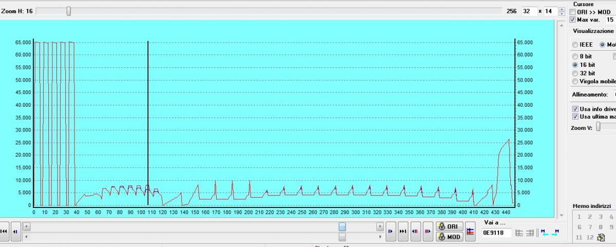

Ospite yallkok Inviato 14 Luglio 2014 Inviato 14 Luglio 2014 Questa è la mia mod per i limitatori...su citati ...ho voluto mantenermi sugli 80mm3....che ne pensate ? ...sono fatte bene ?
grip599 Inviato 16 Luglio 2014 Inviato 16 Luglio 2014 Scusate la mia domanda probabilmente banale, quindi quando il cliente ti dice che la CAR non sembra andare sempre uguale può essere dovuto a questa mod che magari no è stata fatta o sbaglio?
