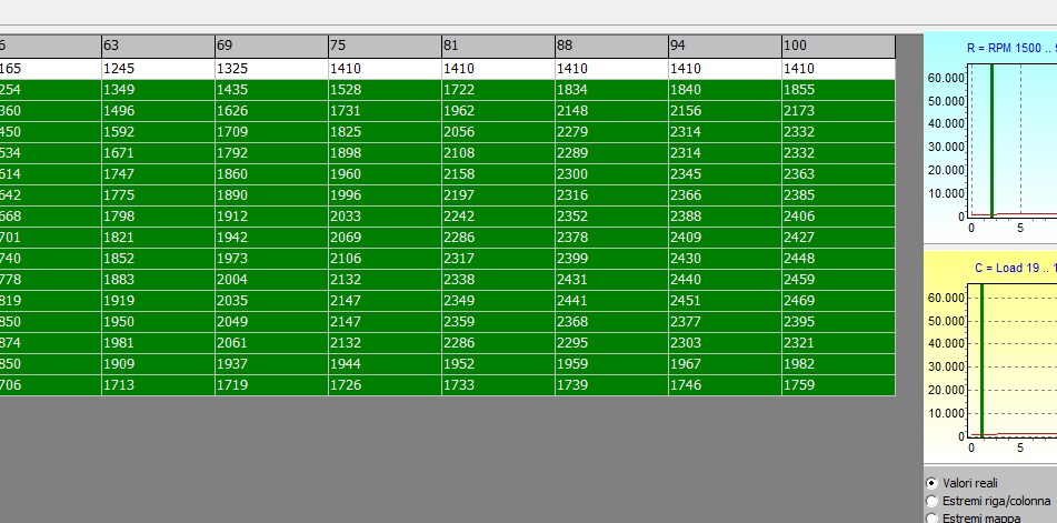

Ospite yallkok Inviato 17 Luglio 2014 Condividi Inviato 17 Luglio 2014 Confermo che con quella mod sono riuscito a leggere da diagnosi 79.97 mm3 di gasolio iniettato..... Ora però ho un problema dato dalla pressione della turbina.....che mi è andata in avaria leggendo un valore fuori scala....a pieno carico mi ha fatto segnare 1.60 e saliva con il salire dei giri fino a 1.67 fino ad andare in avaria.... Premetto che ho lasciato i tempi di iniezione allungati come origine (prima di toccare i lim IQ) fino al 13 %.... Quindi se prima mi erogava circa 80-82mm3 (nessuna avaria riscontrata) anche se leggeva da limitatore (non ricordo se 73 o 75mm3)....ora con il lim a 80 immagino abbia iniettato circa 90-91mm3 di gasolio con tutto ciò che ne comporta.... attualmente ho i lim della turbina a 2520 assoluti ed la mappa come in figura..... ad ogni modo è preferibile alzare i limitatori ed utilizzare i tempi originali ? volendo provare (dico per curiosità) ad iniettare come detto prima 90 e passa mm3 di gasolio come devo gestire la turbina ?? Consigli ?! ....Grazie !!!!! Link al commento Condividi su altri siti Altre opzioni di condivisione...
enzopezzano Inviato 17 Luglio 2014 Condividi Inviato 17 Luglio 2014 Hai i limitatori a 1.5 e non 2.5. Link al commento Condividi su altri siti Altre opzioni di condivisione...
Ospite yallkok Inviato 17 Luglio 2014 Condividi Inviato 17 Luglio 2014 Hai i limitatori a 1.5 e non 2.5. si ma è normale che salga così tanto la pressione ??...si può abbassarla o devo adeguare i limitatori di pressione turbo ?...senza abbassare il gasolio? Link al commento Condividi su altri siti Altre opzioni di condivisione...
enzopezzano Inviato 17 Luglio 2014 Condividi Inviato 17 Luglio 2014 O alzi i bit di protezione turbo o abbassi il gasolio. Io abbasserei il gasolio se hai una turbina stok. Link al commento Condividi su altri siti Altre opzioni di condivisione...
Ospite yallkok Inviato 17 Luglio 2014 Condividi Inviato 17 Luglio 2014 O alzi i bit di protezione turbo o abbassi il gasolio. Io abbasserei il gasolio se hai una turbina stok. Ok allora abbasso il gasolio.....consigli di alzare i limitatori con i tempi originali oppure lasciare i lim originali ed incrementare i tempi ??....Grazie !!! Link al commento Condividi su altri siti Altre opzioni di condivisione...
jacktheripper2 Inviato 19 Luglio 2014 Condividi Inviato 19 Luglio 2014 Questa è la mia mod per i limitatori...su citati ...ho voluto mantenermi sugli 80mm3....che ne pensate ? ...sono fatte bene ? Il bit prima a punta nella prima immagine non serve toccarlo. Ok allora abbasso il gasolio.....consigli di alzare i limitatori con i tempi originali oppure lasciare i lim originali ed incrementare i tempi ??....Grazie !!! Dipende se la vuoi informare o ingannare. I tempi li puoi alzare senza ingannarla. Link al commento Condividi su altri siti Altre opzioni di condivisione...
Ospite yallkok Inviato 19 Luglio 2014 Condividi Inviato 19 Luglio 2014 Il bit prima a punta nella prima immagine non serve toccarlo. Dipende se la vuoi informare o ingannare. I tempi li puoi alzare senza ingannarla. Ok !!.....i bit a punta che dici tu ho capito a mie spese che potrebbero essere legati al preriscaldo...quindi giustamente come dicei non serve toccarli Link al commento Condividi su altri siti Altre opzioni di condivisione...
