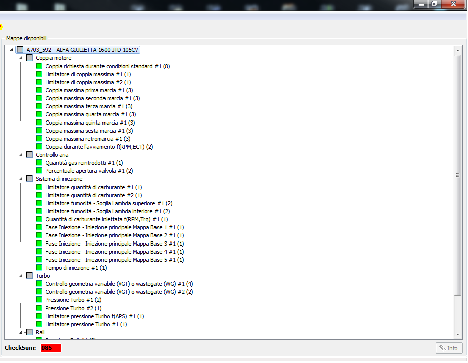

agabana Inviato 3 Luglio 2014 Inviato 3 Luglio 2014 Ciao ragazzi, vorrei capire se ho sbagliato io a leggere il file della mia giulietta 1.6mjet con il kess v2... Quando lo apro con Ecm cracked non mi trova nessun driver... può essere che è troppo nuova? Vi posto il file originale: Bosch EDC16.A0 1037521592 Giulietta105mjet.rar
Ospite j0nj0nny Inviato 3 Luglio 2014 Inviato 3 Luglio 2014 Ciao, si sicuramente ti manca il driver. Ho appena provato il file su ECM ufficiale e lo trova.
enzopezzano Inviato 3 Luglio 2014 Inviato 3 Luglio 2014 Sul crack non esiste per quella macchina. Quoto jonjonny
