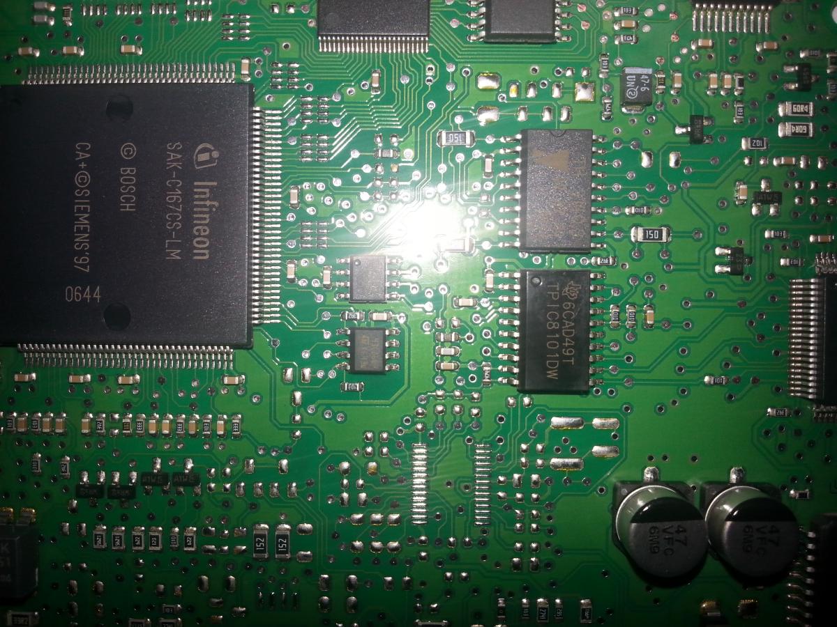

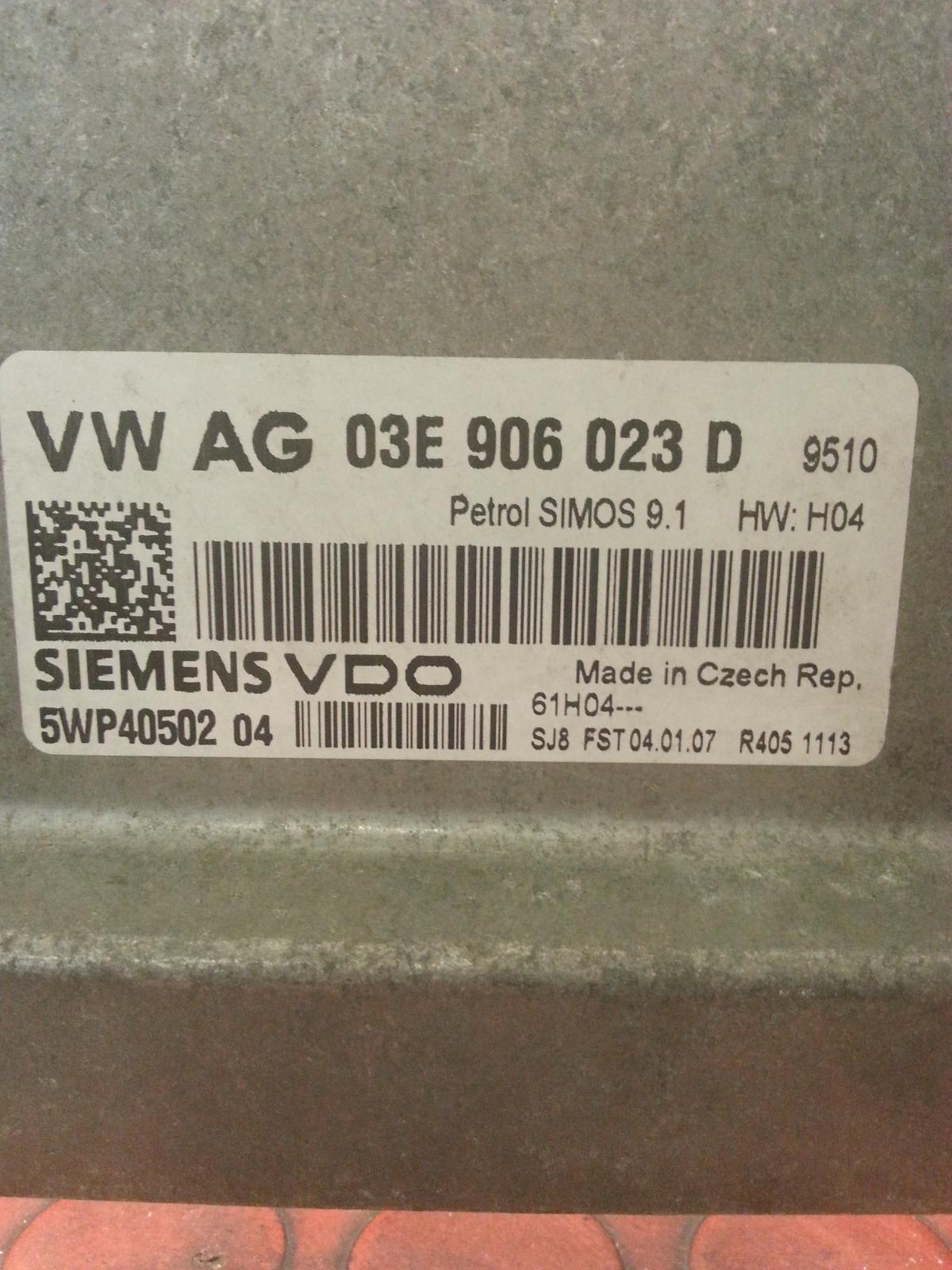

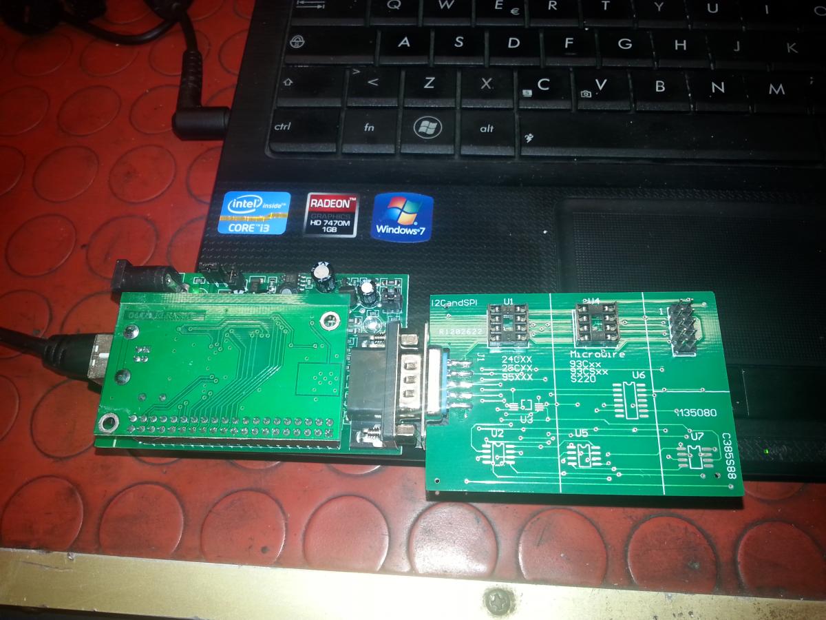

ghironfa Inviato 3 Luglio 2014 Inviato 3 Luglio 2014 salve a tutti, vorrei scodificare una ecu di una polo (allego foto) aprendo immo universal decoding mi dice di leggere la eeprom 93c86 allora ho aperto la ecu e individuato la 93c86 che in questo caso è seguita da "wp" ho upa 1.3 preso da poco....e questa sarebbe la prima volta che lo uso(se ci riesco) e nella lista ho visto che questa eeprom la fa...... adesso leggendo in giro e guardando il pdf che si trova nella cartella help ho capito piu o meno l adattatore da usare. ma volevo sapere se devo dissaldare e come riconoscere il verso della eeprom visto che non vedo ne il puntino ne il taglio in cima.... metto anche una foto dell upa e se ho capito bene dovrei usare la porta U5 se qualcuno mi da una mano per la prima lettura ne sarei felice. grazie
enzo Inviato 3 Luglio 2014 Inviato 3 Luglio 2014 Guardando la e2p in modo da leggere la sigla il n1 è il primo in basso da sx 1
enzo Inviato 3 Luglio 2014 Inviato 3 Luglio 2014 Guardando la e2p in modo da leggere la sigla il n1 è il primo in basso da sx confermo porta u5 ,lettura in 16 bit importante poi in rete vendono gli adattatori per evitare di saldare la e2p sullo stampato ciao e buon lavoro 1

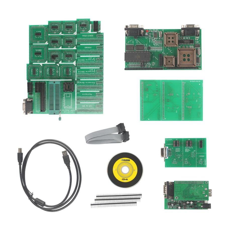

ghironfa Inviato 3 Luglio 2014 Autore Inviato 3 Luglio 2014 ok.....intanto grazie per le risposte molto utili per me.....poi ti allego una foto di tutto quello che ho trovato nel pacco dell upa 1,3 sapresti dirmi se c'è che mi faciliti la lettura di questa e2p?o cmq cosa dovrei ancora comprare per facilitare il lavoro? grazie ALessio
enzo Inviato 3 Luglio 2014 Inviato 3 Luglio 2014 Nelle foto che hai postato non vi è nessun adattatore per leggere le e2p senza saldare ,non posso farti nomi di chi li vende ma ti indico cosa cercare in rete Adapter SOIC 8 ZIF questo zoccoletto lo utilizzi sulla basetta dove ora per leggere la tua e2p la devi saldare invece con l'adattatore lo inserisci nel supportino corrispondente ciao e buon lavoro 1

ghironfa Inviato 9 Luglio 2014 Autore Inviato 9 Luglio 2014 scinti ho ricevuto l adattatore.....domanda stupida........ l adattatore lo devo saldare sul lettore upa?.....o ci saldo solo gli strip? grazie
enzo Inviato 9 Luglio 2014 Inviato 9 Luglio 2014 La temperatura la puoi portare anche oltre i 400 gradi,pulisci il settore dove è saldata la e2p con trielina e non rimanere per molto tempo sul componente ., Per l'adattatore ti invio delle foto ,se hai preso quello indicato nel post precedente non devi saldare niente guarda le foto e capirai ciao. invio.rar 1
ghironfa Inviato 9 Luglio 2014 Autore Inviato 9 Luglio 2014 ah ok ho capito pensavo che cmq dovevo usare la porta u5 dove invece si salda.....quindi lo inserisco direttamente sullo zoccoletto in alto!!! stasera cerchero di leggere e poi processarlo con il immo universal decoding. ti aggiorno grazie mille
enzo Inviato 9 Luglio 2014 Inviato 9 Luglio 2014 Occhio in base al tipo di e2p devi inserire l'adattatore è scritto a fianco il modello ciao 1
