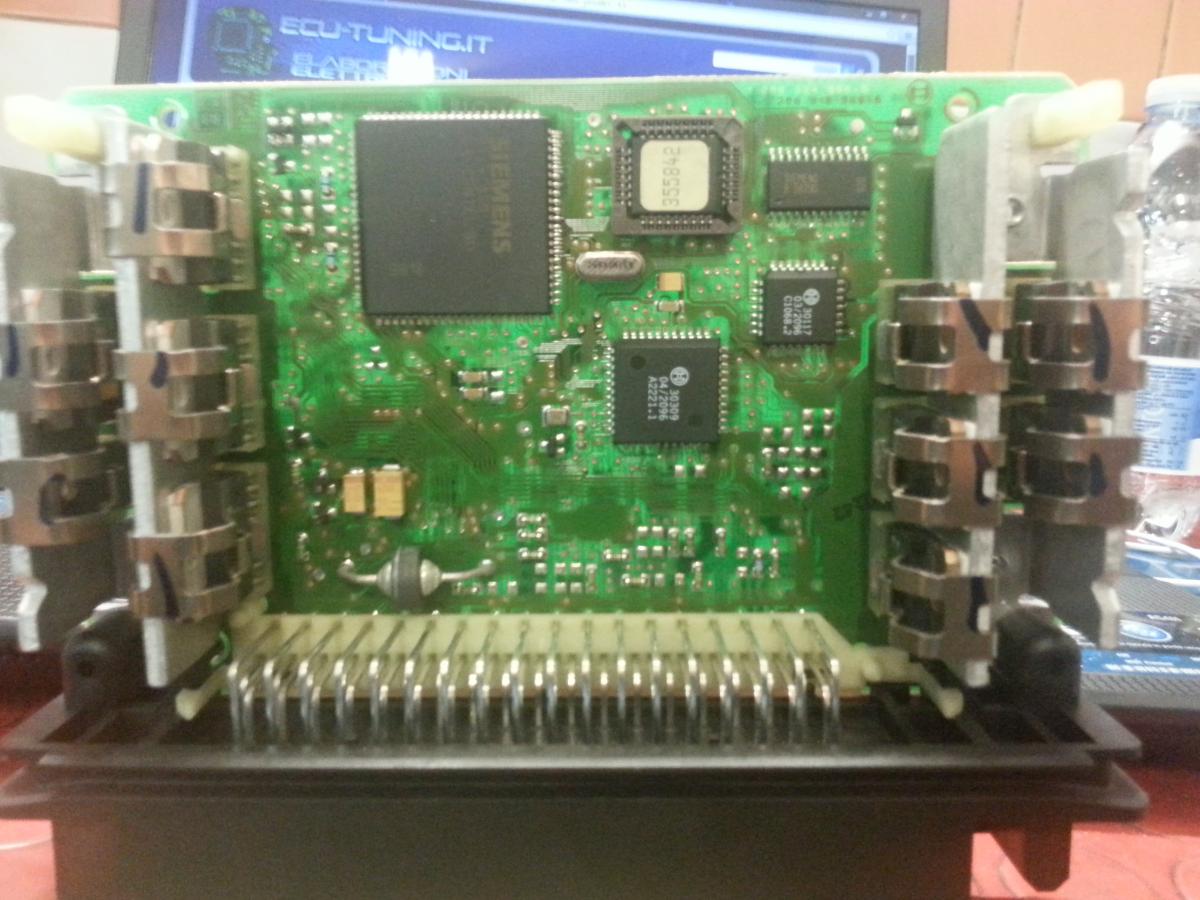

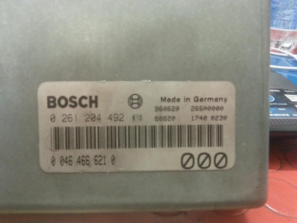

ghironfa Inviato 3 Luglio 2014 Inviato 3 Luglio 2014 salve a tutti, vorrei provare a scodificare questa ecu (allego foto) in mio possesso ho upa 1.3 questa ecu che dovrebbe essere una motronic M 2.10.3 O .4 finale.(qualcuno me lo conferma?) mi confermate che la eeprom è la 24c02 quella che si sfila praticamente??? grazie in anticipo.
enzo Inviato 3 Luglio 2014 Inviato 3 Luglio 2014 Dalla foto che hai postato non vedo nessuna 24c02, cio' che vedo potrebbe essere una eprom 27c512 quella che come dici tu si sfila ,allora ti si complica la situazione perchè l'upa non legge quella memoria, oltretutto non è rescrivibile devi acquistarne una nuova e provare a fare la scodifica ma ti do un consiglio in rete vendono presso un noto commerciante di prodotti elettronici un emulatore universale segui questa strada e arrivi al traguardo. La scatola code si trova sotto il sedile lato guida ciao e veramente buon lavoro 1
Autogioele Inviato 4 Luglio 2014 Inviato 4 Luglio 2014 hai guardato dalla parte di sotto al processore se cè un e2p a 8 pin?
enzo Inviato 4 Luglio 2014 Inviato 4 Luglio 2014 E' già capitato che questa macchina ,anche se i programmi di scodifica danno la 24c02 invece vi si trova la 27c512. Segui il mio consiglio a meno che non acquisti un programmatore per eprom ,una 27c512 compatibile rescrivibile e provi a finire il lavoro.
Autogioele Inviato 4 Luglio 2014 Inviato 4 Luglio 2014 io ti posso aiutare così dandoti il file se hai come scrivere una 27c512 plcc sei a cavallo, provala e fammi sapere BOSCH-K-20V-492-EPROM27C512-T.ZIP
ghironfa Inviato 4 Luglio 2014 Autore Inviato 4 Luglio 2014 allora in pratica nella lista dell upa non c'è questa 27c512 quindi in teoria mi serve un programmatore....
ghironfa Inviato 16 Luglio 2014 Autore Inviato 16 Luglio 2014 mi date un consiglio su un buon programmatore?
