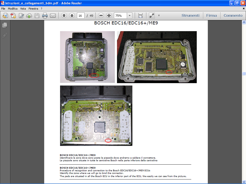

enzo Inviato 5 Luglio 2014 Inviato 5 Luglio 2014 Se devi leggerla in bdm a cosa ti serve il pinout. in allegato istruzioni lettura in bdm con bdm100 Nuova immagine.bmp

pierluigi Inviato 8 Luglio 2014 Inviato 8 Luglio 2014 Ma se è una edc 16 xke devi staccare la e2p ti va di fare qualche danno?? Almeno ti fai un bk completo e la prox volta vai da obd
pietro.marino Inviato 8 Luglio 2014 Autore Inviato 8 Luglio 2014 il problema è che non ho la car. solo la ecu sul banco.
pierluigi Inviato 8 Luglio 2014 Inviato 8 Luglio 2014 E be il Bdm su cosa lo vuoi fare sulla macchina aprì la ecu fai il backup in Bdm usando gli appositi schedini (cosa usi) e poi chiudi e rimonti
