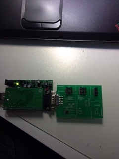

andreadreamhf Inviato 9 Luglio 2014 Autore Inviato 9 Luglio 2014 ciao allora ho dissaldato la memoria ma con l'upa mi legge tutto 0000000000000 oppure non legge un bel niente o dove sbaglio ??? ti sarei grato se mi aiuti a capire se ho messo tutto in ordine in questa foto

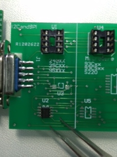

andreadreamhf Inviato 9 Luglio 2014 Autore Inviato 9 Luglio 2014 st 95080 sulla seconda foto si vede dove ho posizionato la memoria sull'adattatore
scintilla67 Inviato 9 Luglio 2014 Inviato 9 Luglio 2014 io non uso upa ma xprog e leggo e scrivo con pinza senza dissaldare nulla!
andreadreamhf Inviato 9 Luglio 2014 Autore Inviato 9 Luglio 2014 che ne dite se il programma sarebbe un demo ? potrebbe dare questi scherzi ? alla lettura mi dice che e andata con successo ,ma la cosa strana che anche senza la memoria sopra fa la stessa cosa ,potrebbe essere il programma di fallimento?ho provato tutti e due i versi sul chip e difficile riconoscere il verso . non porta la tacca
andreadreamhf Inviato 9 Luglio 2014 Autore Inviato 9 Luglio 2014 mi sa che e proprio il programma che non funziona qualcuno di voi ha una versione che funziona? ho provato a staccare l'adattatore e mi legge ugualmente con successo , e una falla.......
