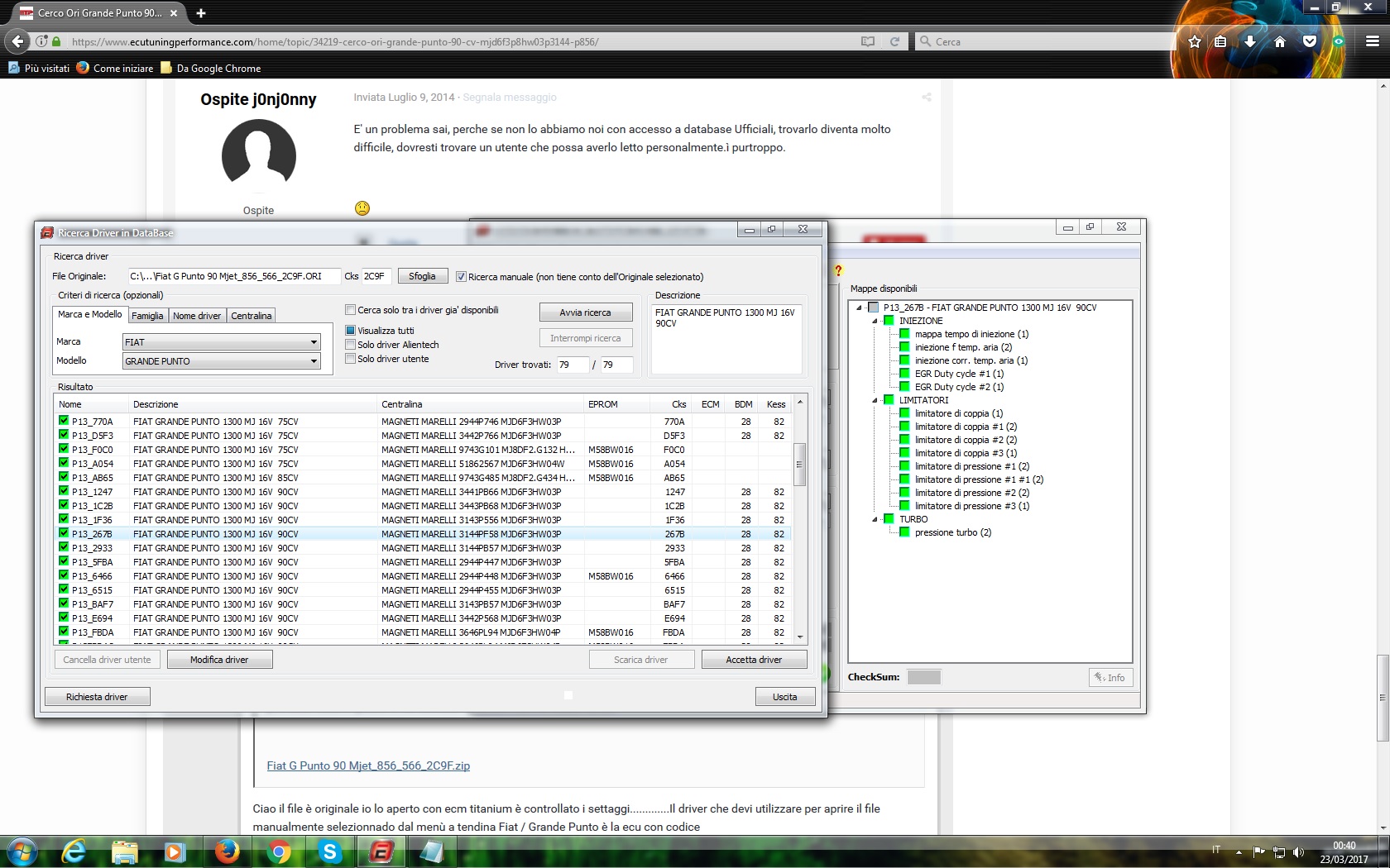

Ospite Vincenzo_GT Inviato 22 Marzo 2017 Inviato 22 Marzo 2017 Il 8/7/2014 at 08:43 , Ospite j0nj0nny ha scritto: Ho provato anche io con Ecm Ufficiale, ma non mi trova il driver. Quindi, ho il file non è originale e quindi modificato, oppure letto male o in altro modo. Sinceramente la grandezza e 2 MB quindi il file dovrebbe essere corretto se verifichi non ce proprio il driver in ecm x quel tipo di file, 566 856 non ce, prova ad aprirlo manualmente e vedi che non lo trovi
marcoecutech Inviato 22 Marzo 2017 Inviato 22 Marzo 2017 Il 7/7/2014 at 22:23 , wils ha scritto: potrebbe essere questo il file corretto? titanium non mi trova il driver Fiat G Punto 90 Mjet_856_566_2C9F.zip Ciao il file è originale io lo aperto con ecm titanium è controllato i settaggi.............Il driver che devi utilizzare per aprire il file manualmente selezionnado dal menù a tendina Fiat / Grande Punto è la ecu con codice nome driver P13_267B (Magneti Marelli 3144PF58 MJD6F3HW03P. I dati che corrispondono al file che hai postato sono : Marelli Multijet MJD6F3HW03P Num SW: 3144P856 Dis FIAT: 51784566 Cod OMO: 6F3.P825 Pertanto se devi utilizzare il file puoi stare tranquillo che è originale perchè ti ripeto lo confrontato con i settaggi ori e per utilizzarlo basta che selezioni il diver che ti ho detto e sei apposto. Spero di esserti stato d'aiuto.
