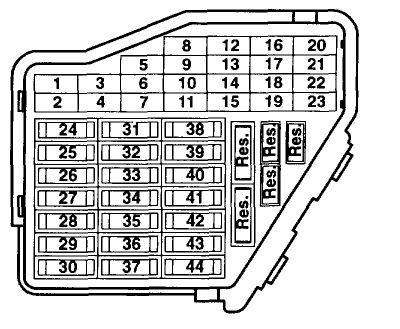

Ospite j0nj0nny Inviato 8 Luglio 2014 Inviato 8 Luglio 2014 Alla fine come avevo pensato sono riuscito a risolvere il problema a distanza, facendo aprire al cliente, la scatola fusibili, e togliando il fusibile n°14, che gestisce la centralina Confort e l'impianto d'allarme, oltre anche ad alcune luci abitacolo. Quindi soluzione "temporaneta": - Individuare la scatola Fusibili (vedi Screen 2) - Togliere il fusibile n° 14 (Fino a che non sia possibile arrivare ad un auto officina per risolvere il problema definitivamente, vedi Screen 1) Questa soluzione, ripeto temporanea, vi dara la possiblita di disattivare l'allarme e di accendere e spegnere la macchina con tranquillita, senza che scatti l'allarme
