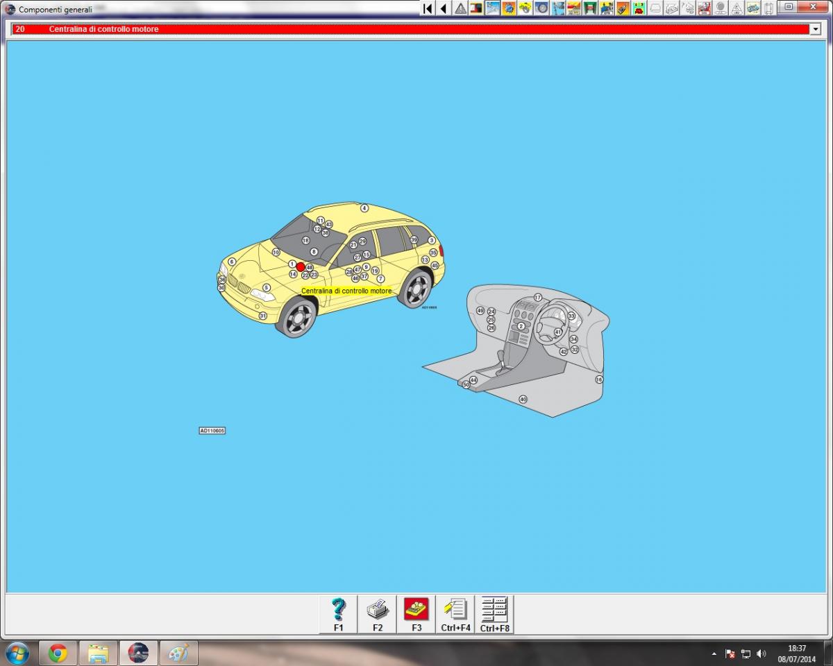

Warchip Inviato 8 Luglio 2014 Inviato 8 Luglio 2014 SALVE QUALCUNO SA DIRMI DOVE SI TROVA LA ECU SULLA BMW X3 2000 TDI DEL 2010 ? GRAZIE
Vincent Vega Inviato 8 Luglio 2014 Inviato 8 Luglio 2014 Se non ricordo male, aprendo il cofano si trova nel suo Box posto sotto un piccolo coperchio di plastica lato guida, subito a ridosso del parabrezza! Andando a memoria dovrai smontare filtro antipolline e relativo supporto, quindi i due coperchi laterali (uno copre la vaschetta del liquido freni e l'altro il box della ECU), aprire la scatola solitamente bianca contente la centralina.
lupotto Inviato 8 Luglio 2014 Inviato 8 Luglio 2014 grazie a tutti e due sia per la foto che per la spiegazione. ciao
