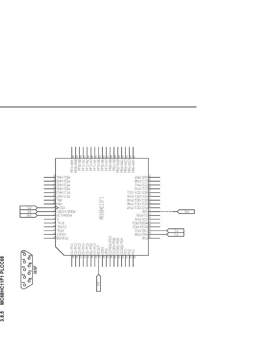

enzo Inviato 9 Luglio 2014 Inviato 9 Luglio 2014 Non so con cosa lo hai letto ma non è completo In allegato i collegamenti con upa
