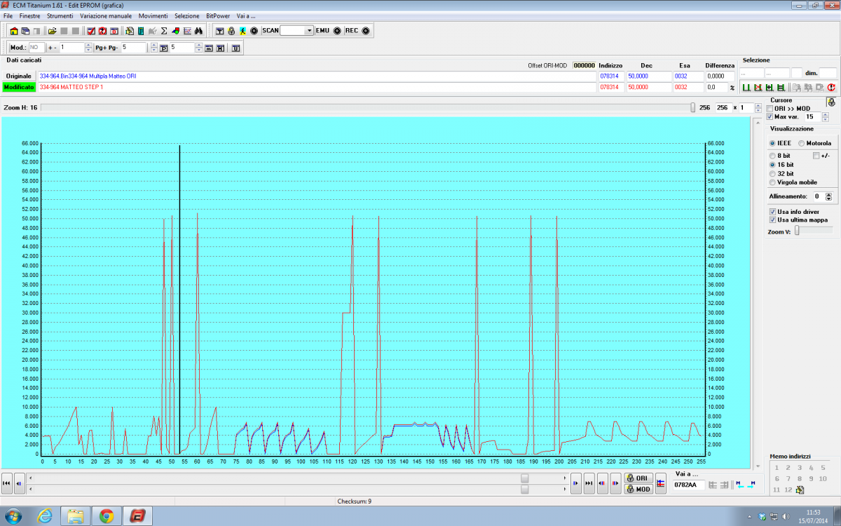

Dangoteam Inviato 15 Luglio 2014 Autore Inviato 15 Luglio 2014 questi gli unici fuori driver toccati... ho provato anche rimettendoli ori ma niente....

Dangoteam Inviato 15 Luglio 2014 Autore Inviato 15 Luglio 2014 Ciao Alien, come ho scritto sopra quelli sono gli unici iq toccati, ho provato anche a rimettere tutto ori (fuori driver) ma niente....

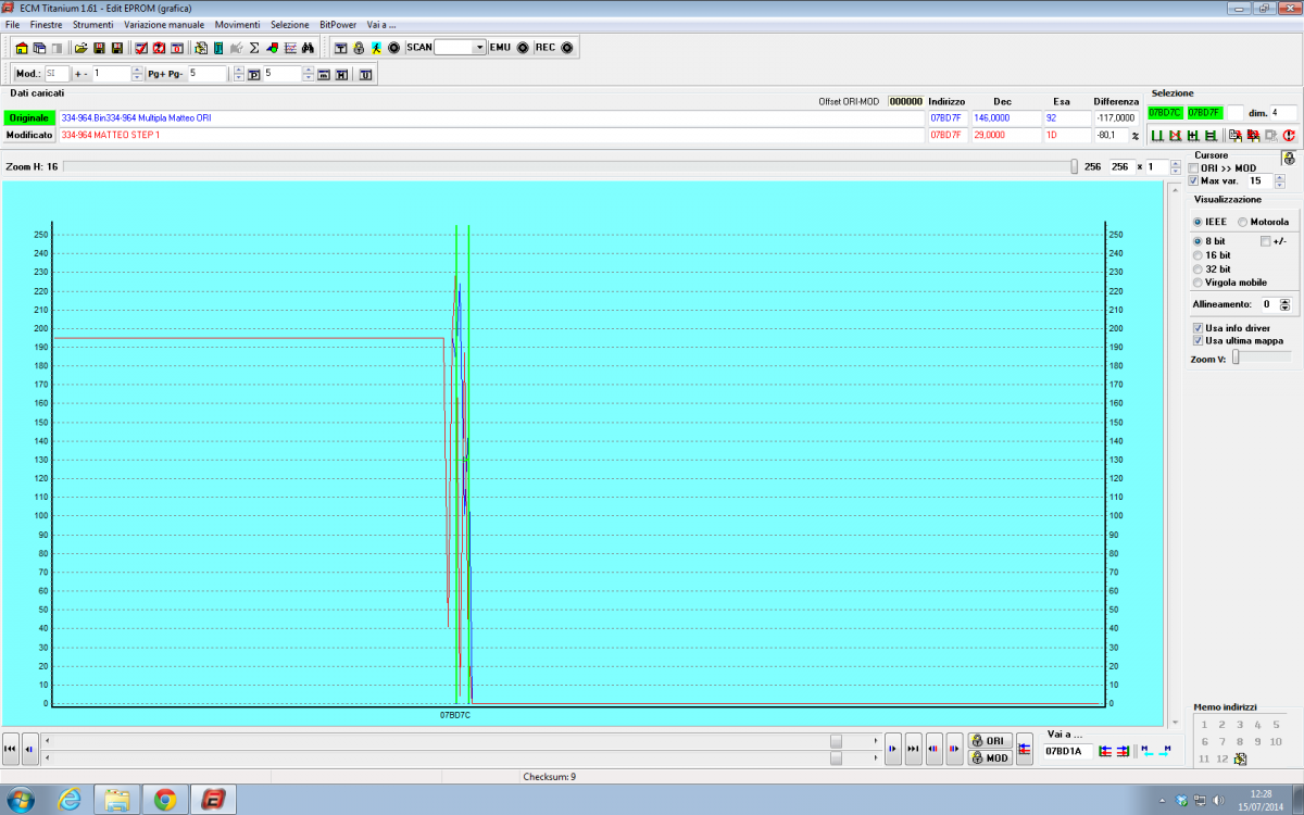

Dangoteam Inviato 15 Luglio 2014 Autore Inviato 15 Luglio 2014 ho trovato anche questa variazione.....che non ho fatto io penso sia stato il programma durante il salvataggio o non so.... non so neanche cosa sia....boooh
Dangoteam Inviato 15 Luglio 2014 Autore Inviato 15 Luglio 2014 ho trovato anche questa variazione.....che non ho fatto io penso sia stato il programma durante il salvataggio o non so.... non so neanche cosa sia....boooh mi sono dimenticato di dirvi che tra l'altro non me lo fa riportare ori in 2d....ora provo a farlo in esadecimale....
Ospite j0nj0nny Inviato 15 Luglio 2014 Inviato 15 Luglio 2014 Stano. Cmq si, a questo punto, per non morire matto io riporterei ori i fuori driver, cosi da magari fare una prova e poi reinserirli uno alla volta, sempre ritestando, cosi da capire l'errore.

Dangoteam Inviato 15 Luglio 2014 Autore Inviato 15 Luglio 2014 Ho scritto con mpps e in diagnosi nn da errori, oggi faccio una prova scrivenfo con il gallo.... Se nn va riparto dalla ori e faccio una mod alla volta..... Hai visto l'ultimo screen? Potrebbe essere che influisca sull'accensione?
enzopezzano Inviato 15 Luglio 2014 Inviato 15 Luglio 2014 Quella e la chiusura della mappa. Nulla a che vedere col tuo problema.
