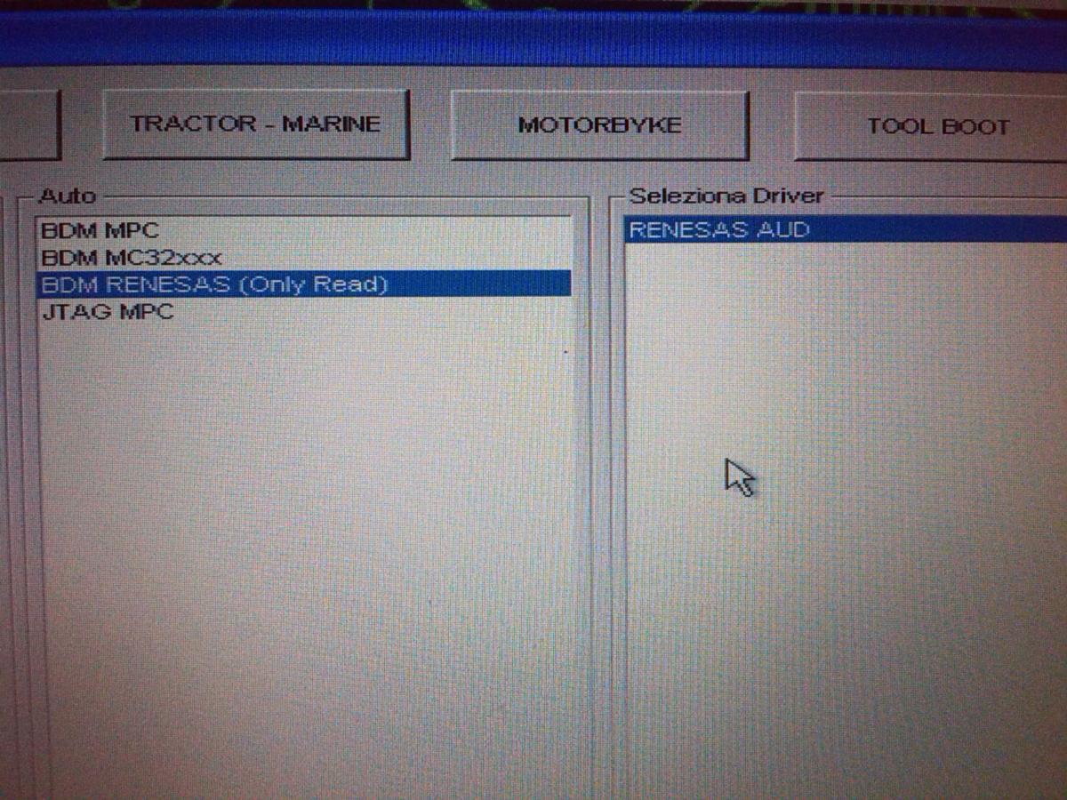

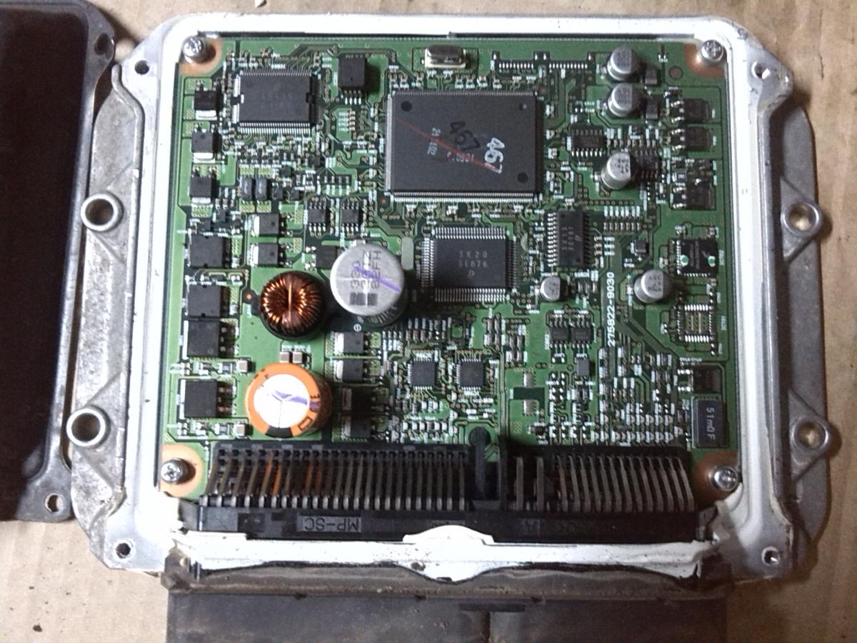

neoblack Inviato 18 Luglio 2014 Inviato 18 Luglio 2014 Salve, iori ho aperto una ECU DENSO di un Opel 1.7 cdti 105cv, ho effettuato tutti i collegamenti come da schema x la LETTURA ( cavo Jtag, cavo Reneses e il ponte+ alimentazione 12v all'interfaccia). Seleziono il tipo di driver x la LETTURA Jtag/reneses ma il galletto mi da un errore......E' mai capitato a qualcuno? c'e qualche procedura da fare o rispettare solo gli schemi del PDF del galletto?

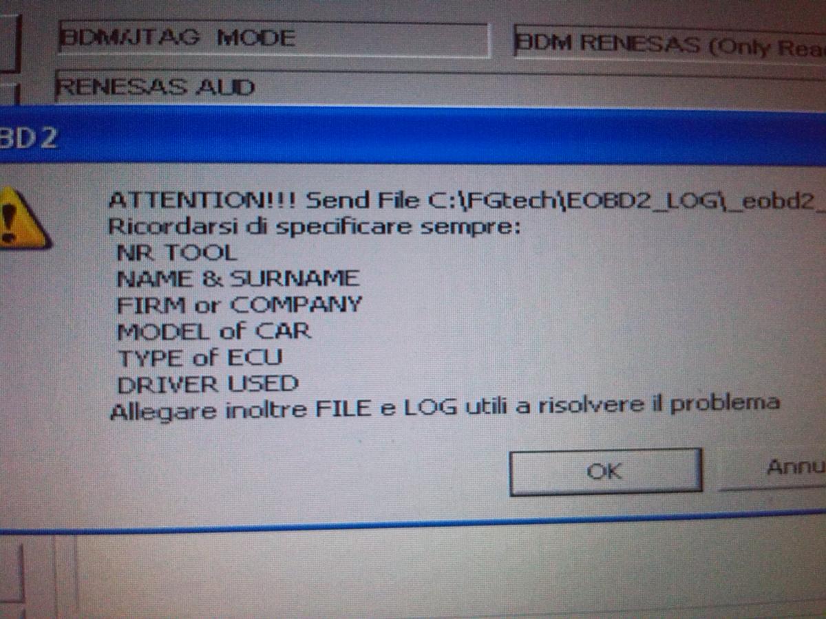

neoblack Inviato 18 Luglio 2014 Autore Inviato 18 Luglio 2014 selezione driver x la lettura: Questo è l'errore:
Infinity Performance Inviato 20 Luglio 2014 Inviato 20 Luglio 2014 Ma non la identifica neanche?? o non parte la lettura??
neoblack Inviato 20 Luglio 2014 Autore Inviato 20 Luglio 2014 Non mi da nemmeno i dati della centralina.....come clicco dopo un pò mi da l'erroreNon la identifica propio
pierluigi Inviato 21 Luglio 2014 Inviato 21 Luglio 2014 Quando di solito esce quel errore e un problema di collegamento riprova tutto il collegamento e controlla che il cavo sia alimentato correttamente , comunque io ho un amico che col gallo dopo vari tentativi e riuscito a leggerla e dopo però nn ne ha voluto sapere di scriverla ha risolto col piasini clone
