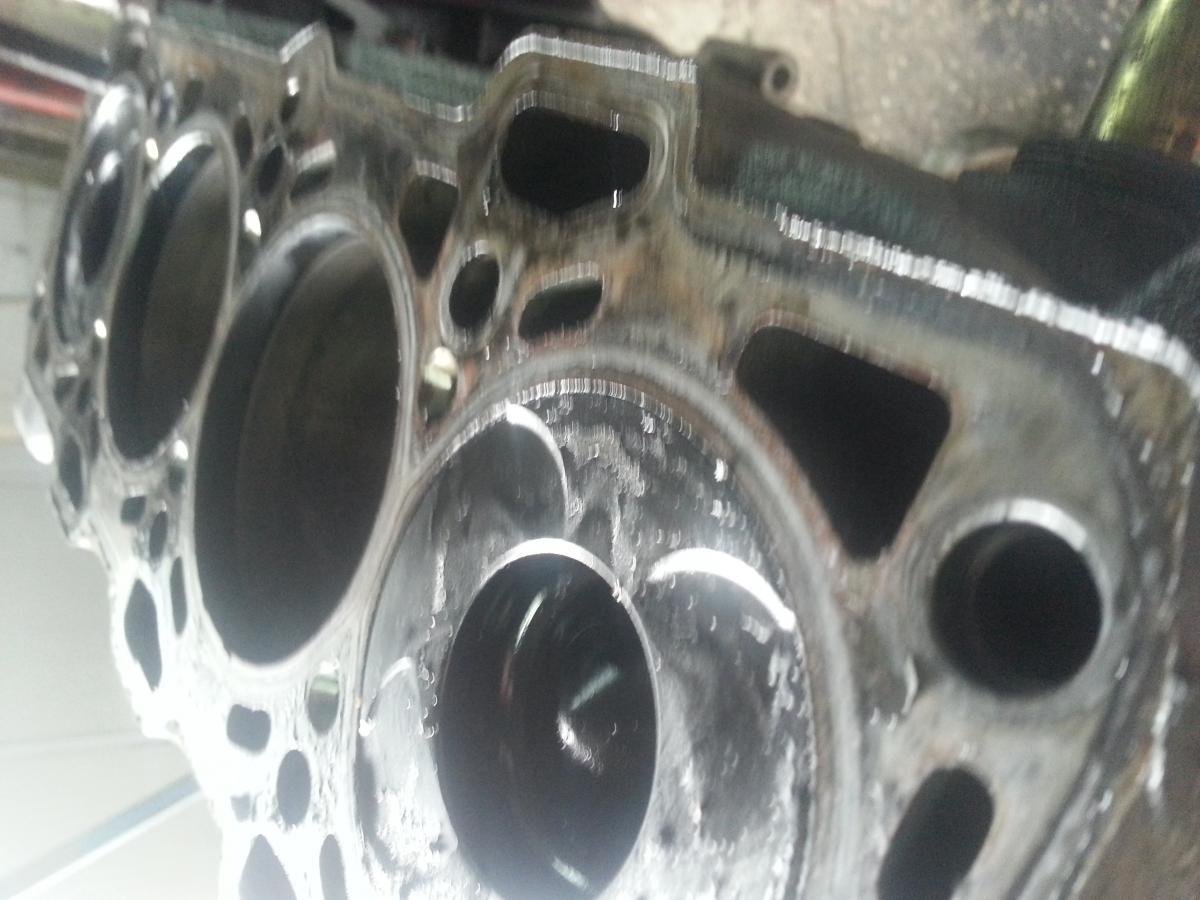

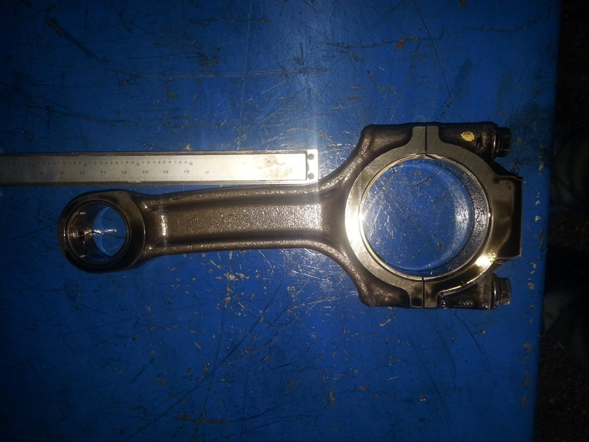

Ospite maciste31 Inviato 21 Luglio 2014 Inviato 21 Luglio 2014 Trovato il difetto ...biella piegata di circa 3 millimetri !
enzopezzano Inviato 21 Luglio 2014 Inviato 21 Luglio 2014 Complimenti!!!!! E come caspita ha fatto!!!!!!!
off_alfa Inviato 21 Luglio 2014 Inviato 21 Luglio 2014 Pero'....una biella piegata di3mm.....e rilevi oltre 22 di compressione? booh!?!
Ospite metz Inviato 31 Luglio 2014 Inviato 31 Luglio 2014 acqua o un corpo estraneo in camera di scoppio? prima volta che lo vedo su un 1.9 mjet
