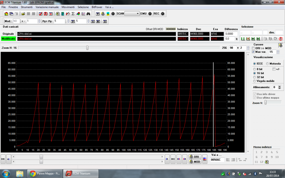

Ospite cooper s Inviato 28 Luglio 2014 Inviato 28 Luglio 2014 questa ecu non ha limitatori di coppia Scusami ma non sono d' accordo con te ... tu dici che questa ecu non ha limitatori di coppia ... e secondo te questo cos'e' ????
patrickmotors Inviato 28 Luglio 2014 Autore Inviato 28 Luglio 2014 quello è un driver wish .. swiftech mi dice che ha il limitatore di coppia.. ma nonn mi da gli indirizzi.. cercandolo in 2d non lo trovo
uno turbo Inviato 28 Luglio 2014 Inviato 28 Luglio 2014 Scusami ma non sono d' accordo con te ... tu dici che questa ecu non ha limitatori di coppia ... e secondo te questo cos'e' ???? Limitatore di coppia C2 vts.png come ti ha scritto patrickmotors, quella è la mappa di driver wish, nulla a che vedere con funzioni di limitazione sulla coppia (che questa ecu non ha). quella mappa serve per associare una data percentuale di produzione di coppia motore al carico motore
patrickmotors Inviato 28 Luglio 2014 Autore Inviato 28 Luglio 2014 ok quindi non ce ... quindi per farla andare mi baso su anticipi e carburazione
uno turbo Inviato 28 Luglio 2014 Inviato 28 Luglio 2014 anticipi,carburazione in condizioni standard di pieno carico e in condizione di eccessiva egt,richiesta coppia,riempimento,limiti giri. il tutto deve essere regolato in modo esatto e non modificato a caso
