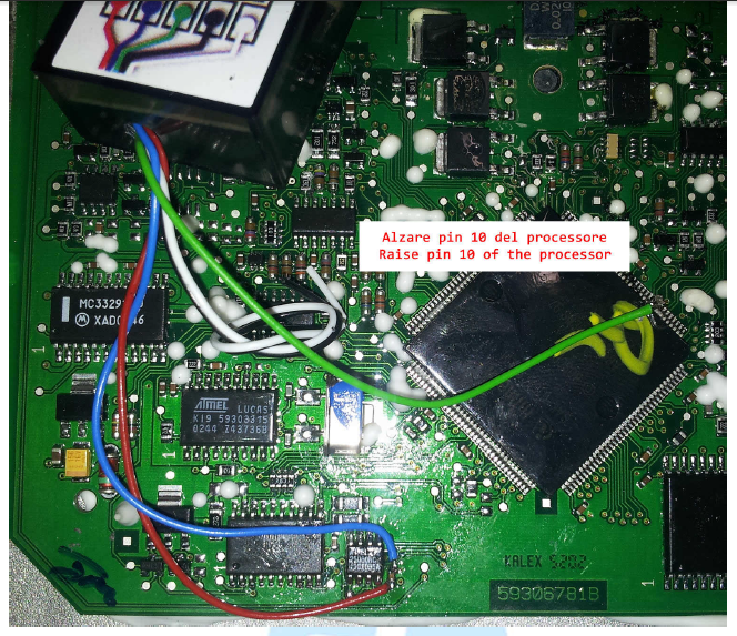

alexracing Inviato 1 Aprile 2015 Inviato 1 Aprile 2015 questo e il collegamento dello schedino devi ugualmente processare la eprom IMMAGINE EMULATORE.bmp 1
