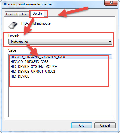

cniky Inviato 27 Luglio 2014 Inviato 27 Luglio 2014 Posta VID e PID del dispositivo, esempio allegato.
