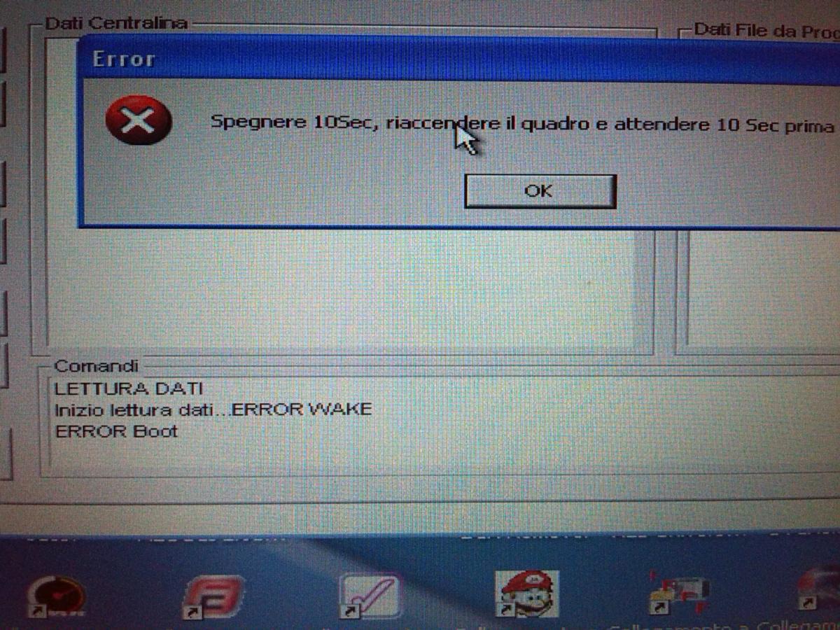

neoblack Inviato 29 Luglio 2014 Inviato 29 Luglio 2014 Salve sono alle prese con una ecu bosch edc17cp14 di una golf 6 110cv, ho collegato il gallo seguento le istruzioni ma mi da errore.....seleziono il driver clicco su connetti e dopo il messaggio 'SPEGNERE E ACCENDERE SOLO ECU' mi da un errore
Stilo76 Inviato 29 Luglio 2014 Inviato 29 Luglio 2014 Apri il connettore del cablaggio e verifica che tutti i fili siano saldati al loro posto.E' successo anche a me, poi ho notato che il filo del BOOT si era staccato. Risaldato e tutto ok. Prova!
neoblack Inviato 30 Luglio 2014 Autore Inviato 30 Luglio 2014 allora ho controlla il cablaggio tutto ok, ho provato la resistenza del filo BOOT mi da come valore 975 ohm.....ho pensato forse e questo il problema. Ho installato il gallo v54, ho provato la resistenza del filo del BOOT mi da come valore 1005 ohm!!! collego tutto come da schema ....niente da fare stesso errore. non riesco propio a leggerla
neoblack Inviato 30 Luglio 2014 Autore Inviato 30 Luglio 2014 la macchina e Giugno 2009, per caso se è antituning c'è qualche procedura diversa?? il filo del BOOT lo posso saldare? o devo collegarlo prima che clicco su CONNETTI e poi lo posso anche scollegare? non so propio cosa fare......aiutoooooooo
neoblack Inviato 30 Luglio 2014 Autore Inviato 30 Luglio 2014 il processore è: SAK TC1796....... INFINEON'03

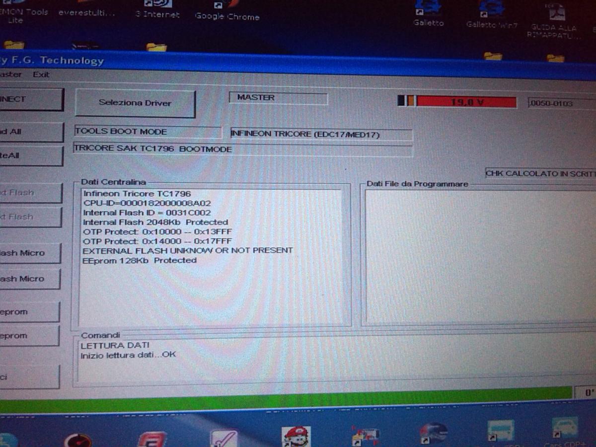

neoblack Inviato 30 Luglio 2014 Autore Inviato 30 Luglio 2014 salve ragazzi, Ghironfa aveva ragione...problema di alimentazione....ho collegato il gallo con un caricabatteria di auto, mi rilevava 18 - 19 v in realta 13.2 ....13.5v ho messo il pin Boot a massa e lo tenuto con la mano si e connesso e ho anche letto ecco qui 1
neoblack Inviato 30 Luglio 2014 Autore Inviato 30 Luglio 2014 colevo chiedervi ''eeprom 128k protected'' significa che è antituning? external flasch unknow or not preset che significa? grazie a tutti x l'interessamento!!!!!!!!
