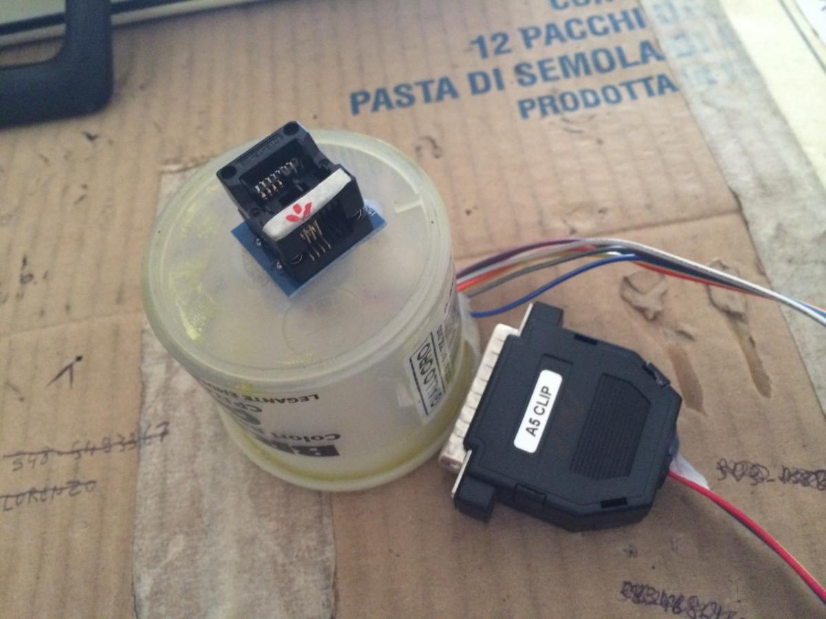

delsordo Inviato 31 Luglio 2014 Inviato 31 Luglio 2014 io le eprom le leggo da banco le dissaldo o comprato un adattatore 8 pin e melo sono costruito io che le pinzette non leggono bene se vuoi ti mando foto
elio70 Inviato 31 Luglio 2014 Inviato 31 Luglio 2014 Vedi così lo fatto per leggere eprom Ok bene per l'adattatore soic 8pin al posto della pinzetta, ma la lettura la effettui con carprog?
delsordo Inviato 31 Luglio 2014 Inviato 31 Luglio 2014 Si la facio con il carprog o preso una presa del carprog è o colegati il lettore eprom 8 pin il costo e 2.50 e legge benissimo ok

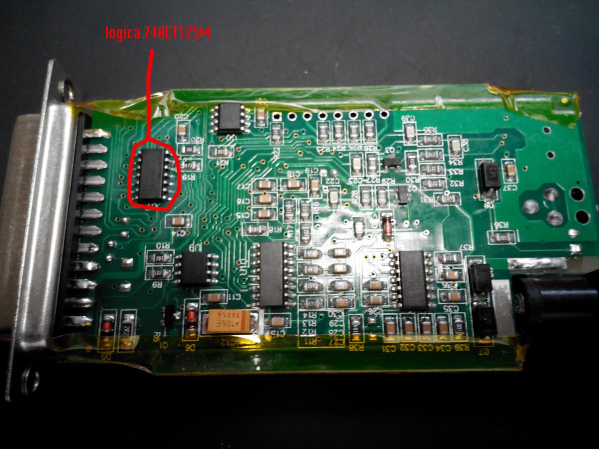

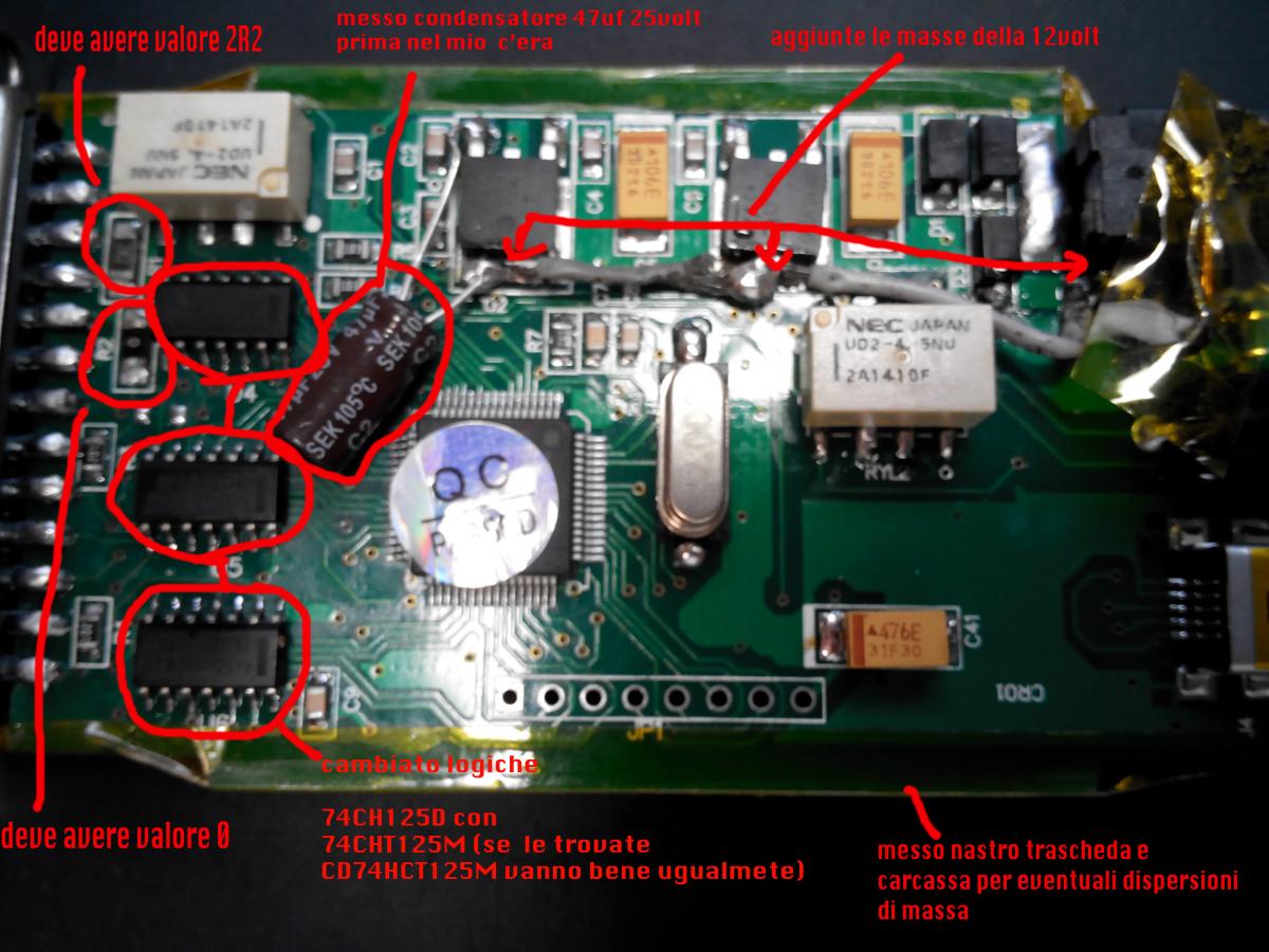

eskobar76 Inviato 3 Agosto 2014 Autore Inviato 3 Agosto 2014 ciao eccomi qua a confermare che modificando il carprog si riesce a leggere tutte le eprom anche con adattatore a6,a5,a15 ho cambiato le logiche 74HC125D con 74HCT125M come avevo detto sopra tutte e 4 poi rimesso resistenza 0 quardate le figure sotto la resistenza vicino a 0 deve essere 2R2 avevo messo una (102 non funzionava) aggiunte alcune masse aggiunto condensatore da 47uf 25volt (prima nel mio non c'era) e messo isolante tra schedino e carcassa prog (dicono che sia importante) comunque fatte queste modifiche il mio carprog 6.80 a letto senza problemi 24c04 con adattatore a6 (dissaldata e saldata) programmato dash mercedes vito con adattatore a15 e multipla a15 insomma funziona allagrande l'unica cosa che non trovo e' il modo di far funzionare l'adattatore D1 Ragazzi una curiosità io ho preso la versione 6.80 ma le 500 e grande punto sono bloccate, c'e' un modo per sbloccarle o cosa devo fare???? ciao eccomi qua a confermare che modificando il carprog si riesce a leggere tutte le eprom anche con adattatore a6,a5,a15 ho cambiato le logiche 74HC125D con 74HCT125M come avevo detto sopra tutte e 4 poi rimesso resistenza 0 quardate le figure sotto la resistenza vicino a 0 deve essere 2R2 avevo messo una (102 non funzionava) aggiunte alcune masse aggiunto condensatore da 47uf 25volt (prima nel mio non c'era) e messo isolante tra schedino e carcassa prog (dicono che sia importante) comunque fatte queste modifiche il mio carprog 6.80 a letto senza problemi 24c04 con adattatore a6 (dissaldata e saldata) programmato dash mercedes vito con adattatore a15 e multipla a15 insomma funziona allagrande l'unica cosa che non trovo e' il modo di far funzionare l'adattatore D1 Ragazzi una curiosità io ho preso la versione 6.80 ma le 500 e grande punto sono bloccate, c'e' un modo per sbloccarle o cosa devo fare????

eskobar76 Inviato 1 Dicembre 2014 Autore Inviato 1 Dicembre 2014 devi aprire il carprog e cambiare queste 74HC125D con 74HCT125M poi aggiungere un condensatore 47uf 25volt nel posto dove lo messo io sopra i condenzatori e resistenze puoi mettere benissimo quelli non smd ci entrano bene con un po' di pazienza

IMMO Inviato 30 Marzo 2015 Inviato 30 Marzo 2015 Ciao ragazzi sono nuovo nel in questo forum, volevo chdere a 'delsordo, dove poso trovare quello adattatore per legere il eprom e come vano saldati i fili del A5 mile grazie a tutti
delsordo Inviato 30 Marzo 2015 Inviato 30 Marzo 2015 Ladatatore 8 pin lo trovi su ebay per collegare prendi la tua pinzetta socim e colechi i fili come stano li non puoi sbagliare segui lo steso ordine di colori ok 4 vanno da un lato e 4 in un altro ok
