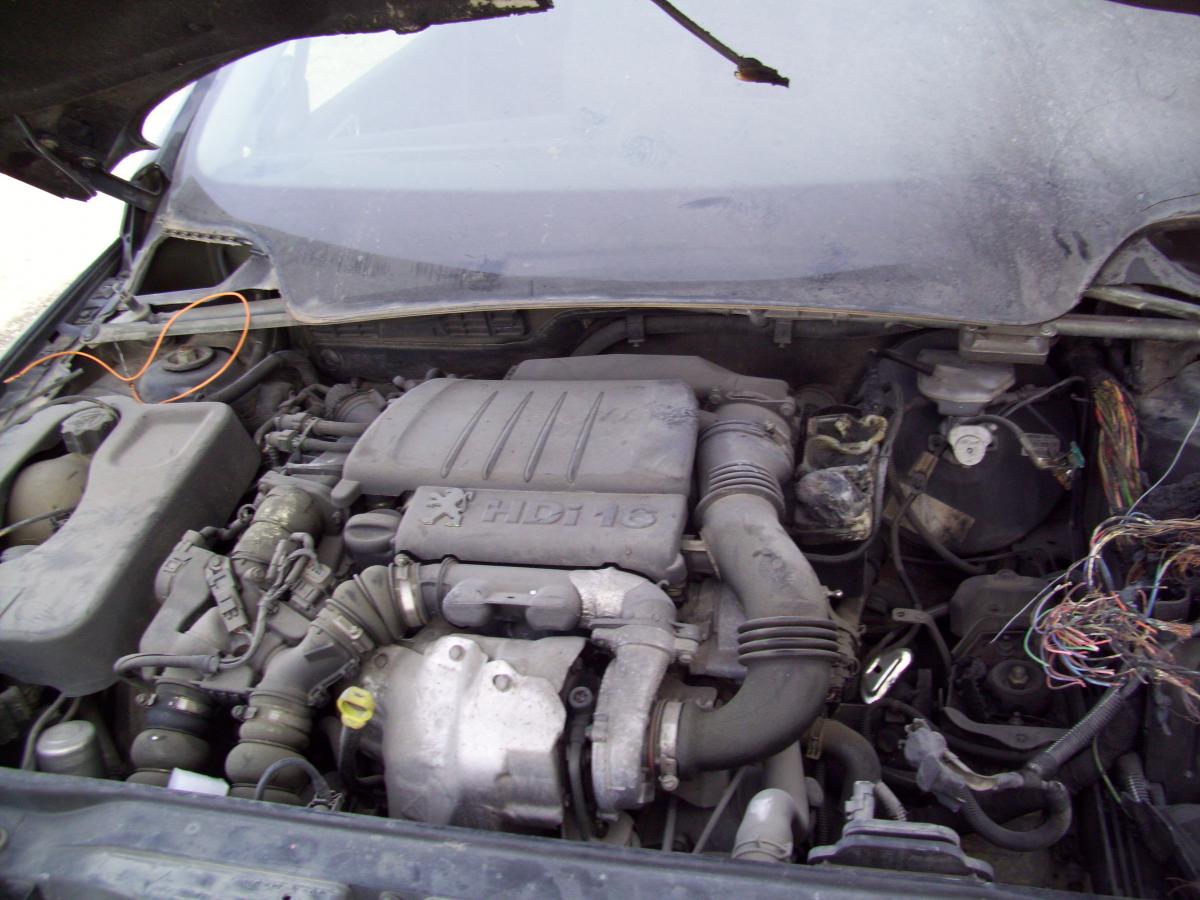

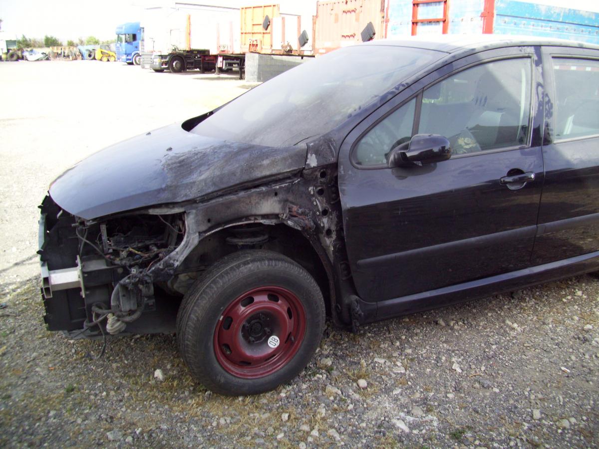

ghironfa Inviato 13 Agosto 2014 Inviato 13 Agosto 2014 Beh un po li capisco sul fatto si nn prendere un tipo di lavoro del genere.....nn vedendo l entità del danno......magari se carichi qualche foto...io ti consiglierei di prendere un muso intero di una car allo sfascio....anche perché dubito ti serva solo la centralina motore....li da quella parte c'è un po tutto....bsm abs...li servira anche il cablaggio secondo me.....ripeto metti qualche foto e ti potremmo dire altro.
Walter Migliore Inviato 13 Agosto 2014 Autore Inviato 13 Agosto 2014 Beh un po li capisco sul fatto si nn prendere un tipo di lavoro del genere.....nn vedendo l entità del danno......magari se carichi qualche foto...io ti consiglierei di prendere un muso intero di una car allo sfascio....anche perché dubito ti serva solo la centralina motore....li da quella parte c'è un po tutto....bsm abs...li servira anche il cablaggio secondo me.....ripeto metti qualche foto e ti potremmo dire altro. Certo, loro hanno cercato tra gli sfasci ma non hanno trovato qualcosa dello stesso tipo. É chiaro che si sono bruciate altre parti..Vi allego 2 foto non ho di meglio purtroppo, così vi rendete conto della parte più o meno.
Ospite turbobit Inviato 13 Agosto 2014 Inviato 13 Agosto 2014 da quello che vedo l'unica cosa da fare è trovare una macchina uguale e sostituire tutte le parti danneggiate, è un lavoraccio
