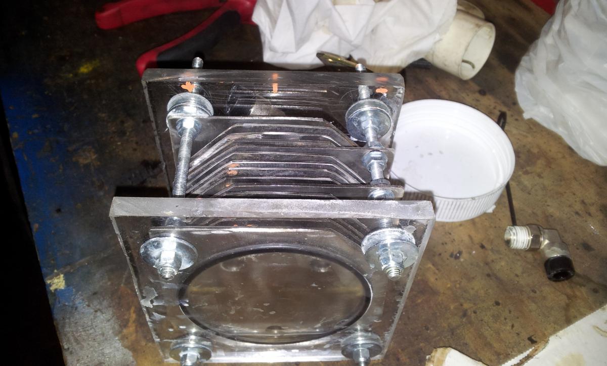

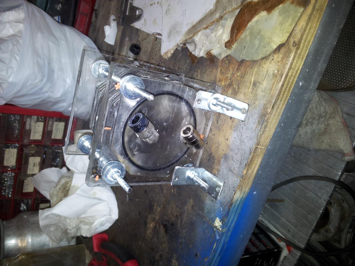

Devidfra Inviato 16 Dicembre 2014 Inviato 16 Dicembre 2014 Io me ne sono creato uno artigianale dalla a alla z.. E montato sul Ford transit...produco idrogeno... Però sono Ancora in fase di studio...
Ospite j0nj0nny Inviato 17 Dicembre 2014 Inviato 17 Dicembre 2014 Quindi ancora nn hai fatto test? Facci sapere appena lo monti
Devidfra Inviato 17 Dicembre 2014 Inviato 17 Dicembre 2014 ciao Jonny! come stai? si lo già montato...!! e produco idrogeno come parte elettronica per ora ho solo messo un comando on. off all'interno del furgone...ma devo farlo sotto chiave.. test consumi non lo so ancora appena ho tempo ci tengo dietro..
Devidfra Inviato 17 Dicembre 2014 Inviato 17 Dicembre 2014 poi se capiti e passi da Imola ti faccio vedere l'impianto.. cmq per macchine più evolute quindi con centralina e meglio prendere un controllo elettronico della corrente da quello che ho studiato e imparato.. senò i consumi non li abbatti..
Ospite j0nj0nny Inviato 18 Dicembre 2014 Inviato 18 Dicembre 2014 ciao Jonny! come stai? si lo già montato...!! e produco idrogeno come parte elettronica per ora ho solo messo un comando on. off all'interno del furgone...ma devo farlo sotto chiave.. test consumi non lo so ancora appena ho tempo ci tengo dietro.. Ciao David . Se dovessi ripassare per quelle zone, ti faccio uno squillo piu che volentieri :D Noi lo stiamo testatndo su un Audi A6 2.0Tdi del 2007. Pero ancora pochi risultati.......Io non sto seguendo molto lo sviluppo, perche ho poco tempo, ma ogni tanto mi aggiornano sulla situazione.... giustamente da investitore devo essere al corrente :D
matteo23 Inviato 18 Dicembre 2014 Inviato 18 Dicembre 2014 Ciao Davidfra, una curiosità... quale fonte energetica utilizzi per produrre l'idrogeno che mandi in camera di combustione..? P.s. Colgo anche l'occasione per salutare Jonny.. Saluti Matteo
nikolas Inviato 18 Dicembre 2014 Inviato 18 Dicembre 2014 per quanto riguarda le celle in commercio , attenzione a quello che comperate non danno quello che dicono,gli impianti sono sottodimensionati ,poi se la temperatura esterna è bassa (in inverno) quando la cella è in funzione crea un determinato calore ,quando la si spegne è si raffredda a causa degli sbalzi di temperatura creano le dilatazione è iniziano a perdere,io direi che che le celle in commercio che dicono che vanno bene per un tot di cilindrata a mio parere bisognerebbe multiplicarla per 3 ovviamente bisogna fare i conti con lo spazio a disposizione,la cella di Devidfra può andare bene ma pultroppo col tempo si mettera a perdere,la cella migliore e quella costruita all'internodi un tubo in policarbonato dove ci si chiude all'interno le piastre in acciaio inox 316 l ,cosi si evitano le perdite.
