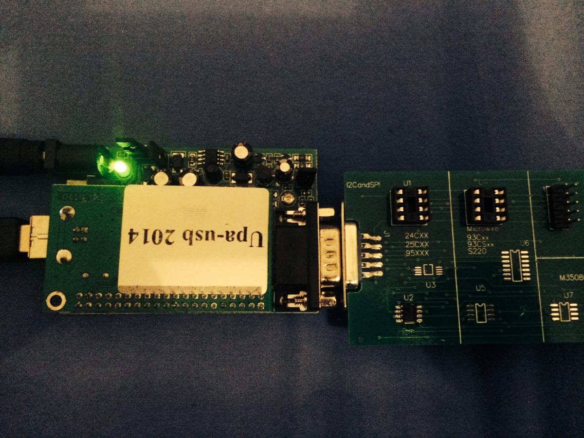

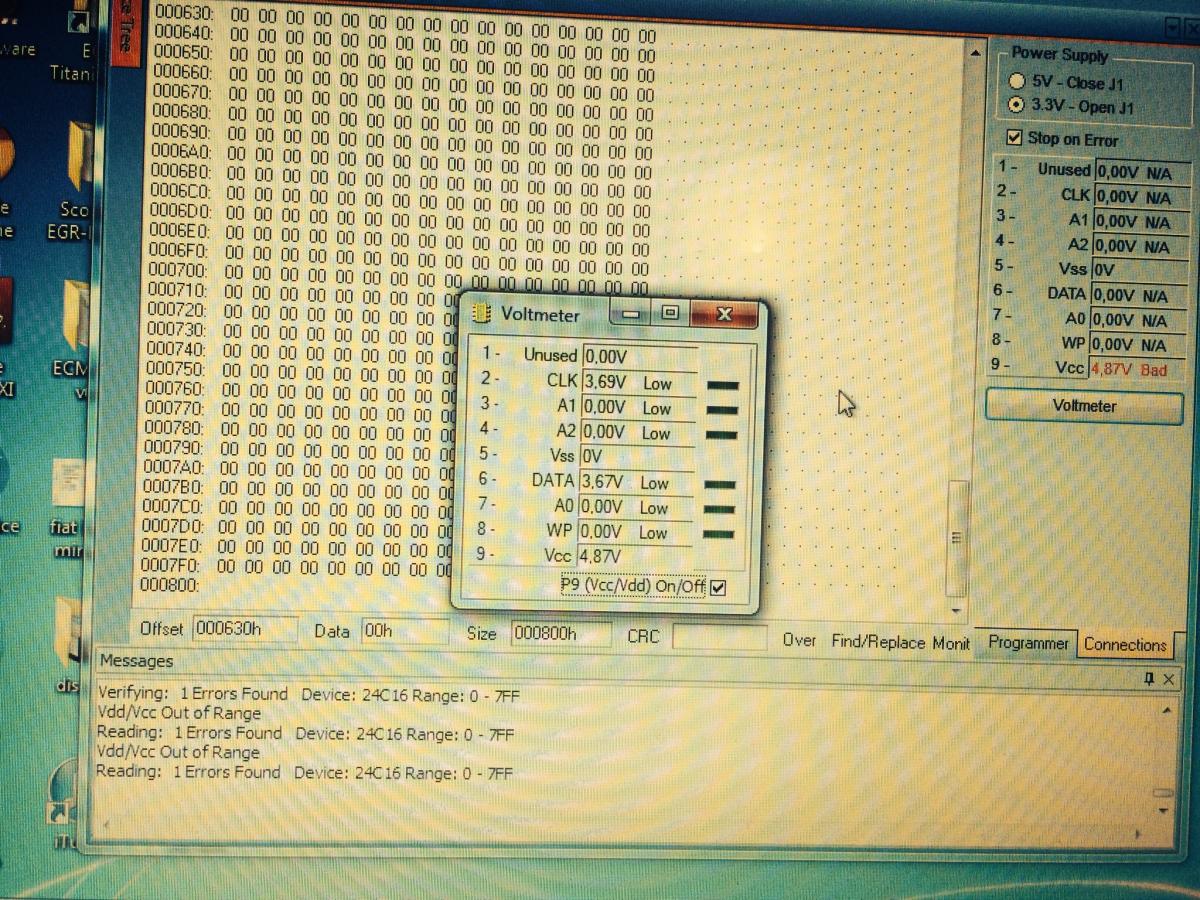

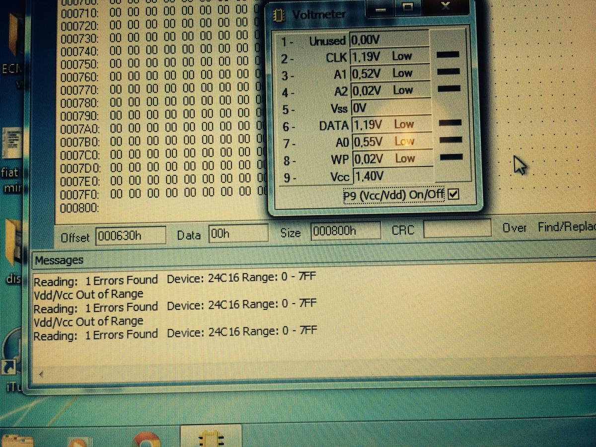

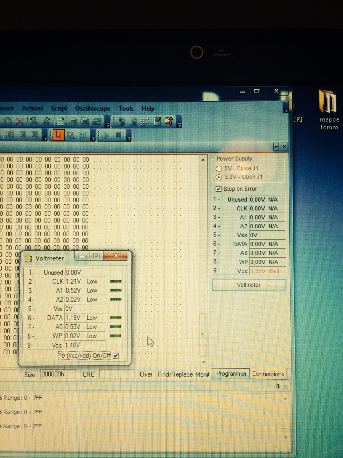

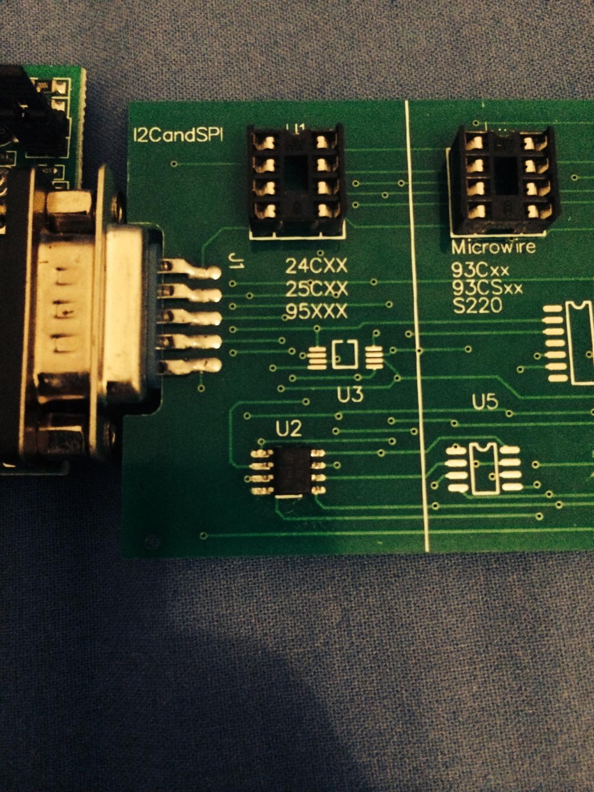

Ragazzi devo leggere dump della 24C16 del cruscotto e mi appare segiuente errore qualcuno mi sa dare qualche dritta essendo novelino nella matteria ...posto le foto di passi

Grazie ho risolto era saldatura fatta a vanvera,grazie comunque.
