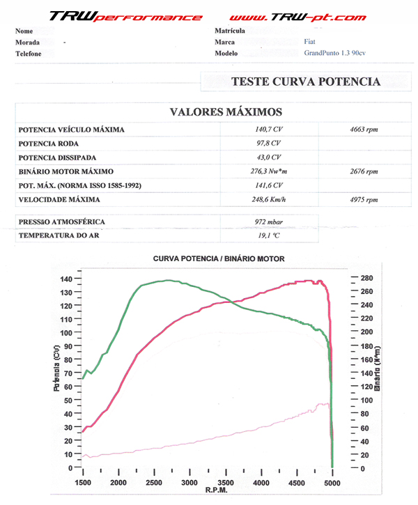

ciao lupotto al momento giro con pressioni ori e senza mappa mi trovo bene giro con picco 1.6 e costante 1.1 la turbina apre a 1700 giri come originale ma a differenza di quest ultima spinge veramente bene, ho trovato su internet una rullata con questa turbina e mappa ecco qui..
post-12509-0-84523900-1417444365_thumb.j
