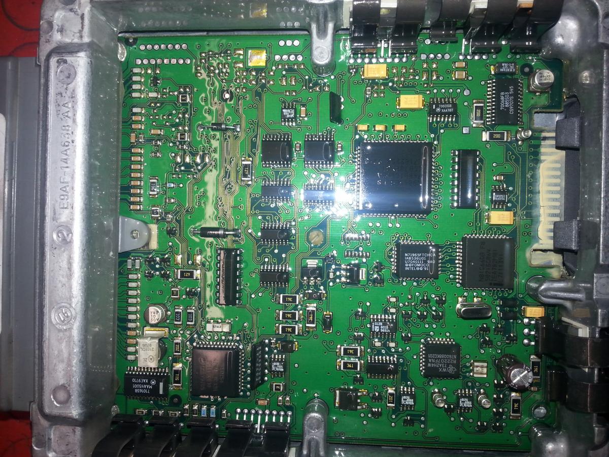

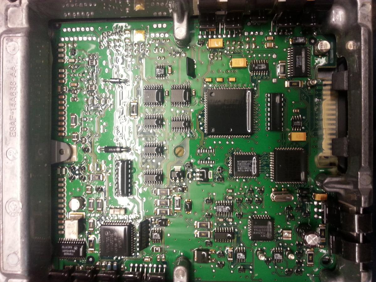

ghironfa Inviato 1 Settembre 2014 Inviato 1 Settembre 2014 salve ragazzi, dovrei scodificare questa ecu dai sofware che ho io mi dice di togliere il tms e unire dei pin....e fino qui tutto ok!!! l unica cosa che le immagini non corrispondono a quella che ho io....o cmq non perfettamente....ad occhio ne trovo solo uno di tms. allego le foto della ecu in questione un mi piace a chi mi aiuta!!!

sisco Inviato 2 Settembre 2014 Inviato 2 Settembre 2014 ciao Ghironfa premetto che chiedo solo per imparare qualcosa, ma qual'è secondo tè il tms nelle foto che hai postato? grazie della risposta in anticipo
ghironfa Inviato 2 Settembre 2014 Autore Inviato 2 Settembre 2014 ciao Ghironfa premetto che chiedo solo per imparare qualcosa, ma qual'è secondo tè il tms nelle foto che hai postato? grazie della risposta in anticipo guarda in realtà neanche io lo so......quindi non è detto che sia giusto.....ma ho fatto questo ragionamento......la foto che si vede su immo universal decoding indica un componente da rimuovere e lo chiama tms....e nella foto ce ne sono due vicini....io sulla mia ne ho soltanto uno di questi con sigla simile....ecco perchè ti dico che sono andato a intuito.....ma questo non è detto che sia giusto.....infatti attendevo la risposta di qualcuno che gia aveva esperienze a riguardo cmq secondo me è questo
sisco Inviato 3 Settembre 2014 Inviato 3 Settembre 2014 penso propio che tu abbia ragione perchè sulla foto che c'è su immo universal è vero che ce ne sono 2 ma si indica di lavorare su quello che ha 7 piedini per lato mentre l'altro ha da un lato 9 piedini e da un altro lato 7, quello che indichi tu dalla tua foto ha 7 piedini per lato, dovrebbe essere quello giusto, spero che qualcuno esperto ti dia la certezza, ciao

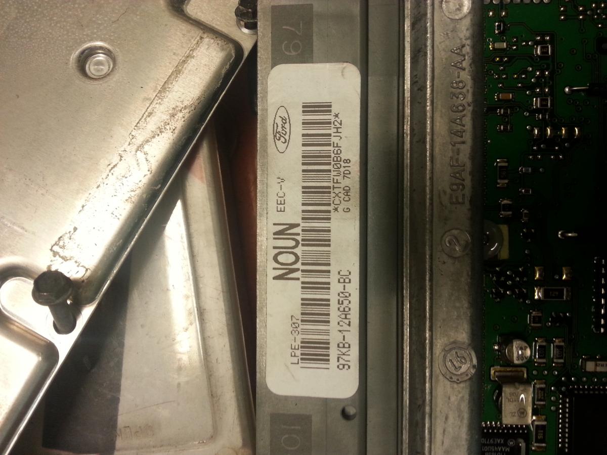

ecutuningpro Inviato 6 Settembre 2014 Inviato 6 Settembre 2014 La modifica del testo va bene solo su ecc-iv no su eec-v
ecutuningpro Inviato 6 Settembre 2014 Inviato 6 Settembre 2014 Scusami intendevo la modifica del tms, il tablet mi ha fatto la correzione automatica della parola tms 1
