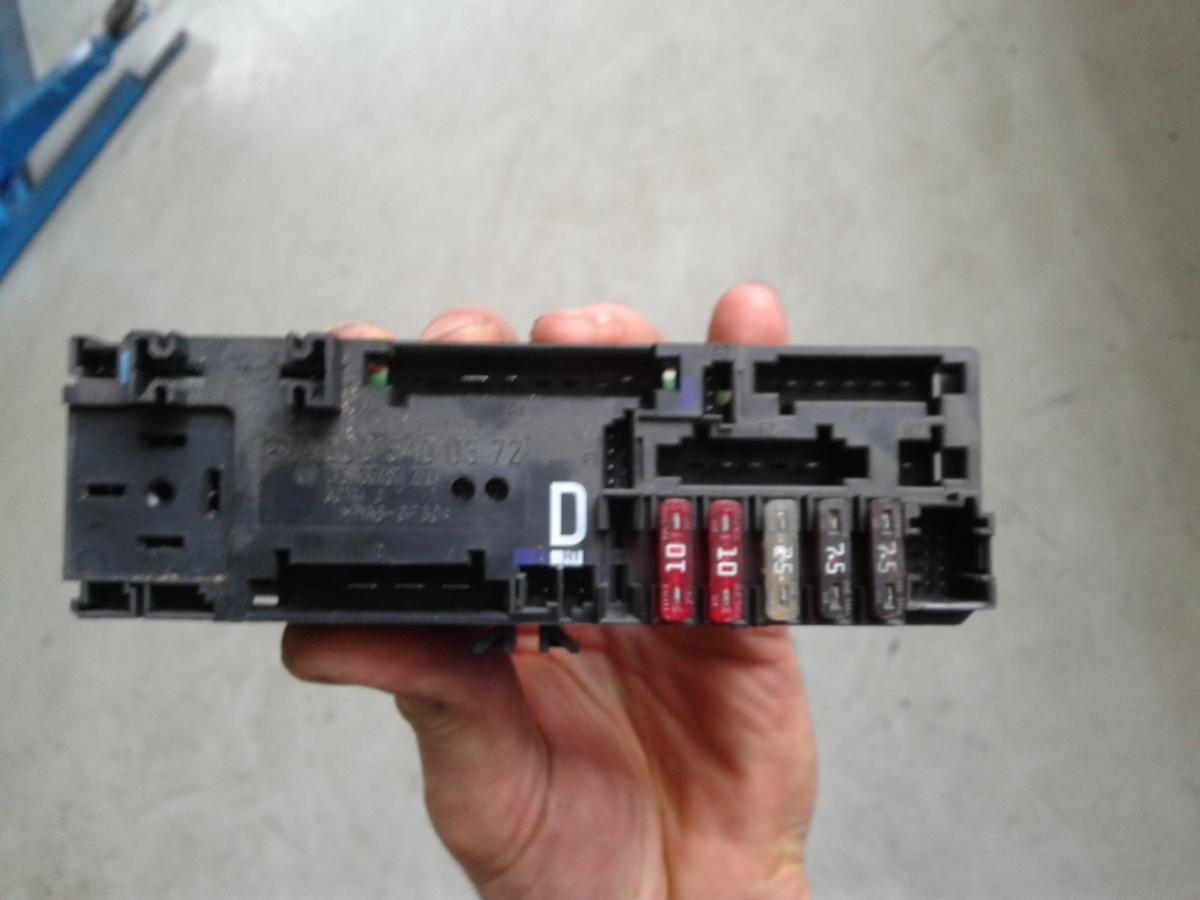

Autodelta 82 Inviato 5 Settembre 2014 Inviato 5 Settembre 2014 ciao,ho visto oara il telaio..e un 210!hai controllato il K40??sarebbe quella piccola centralina posta nel vano motore sotto ad una copertura di plastica nera...se ha ancora la presa rotonda a 36poli e sotto a quella scatola...vedi che ce una piccola centralina con uno o due rele ed un filo viola che esce da un connettore a piu poli...ecco il filo viola e il comando del motorino che esce da quella centralina....di quelle noi ne abbiamo cambiate a quintali!!!!fammi sapere
sandroobd Inviato 8 Settembre 2014 Autore Inviato 8 Settembre 2014 Ciao a tutti e scusate se non vi ho fatto sapere nulla ma ho dovuto dedicarmi ad altro... Credo di aver individuato la centralina... Allego una foto. Qui c'è un connettore a più poli con il cavo viola che va al motorino e ci siamo. Dal relè in poi è buona perché se eccito a mano il relè il motorino gira... Se però provo la tensione sulla bobina del relè mentre giro la chiave non vado oltre gli 8 V e non gira una mazza. Mi sapete indicare quali sono i cavi in arrivo dalla ecu motore verso sta benedetta centralina che eccitano il relè? Autodata porta rosso-blu e marrone-rosso, ma l'unica coppia che trovo è rosso-blu e marrone-giallo... Giusto x vedere che almeno il consenso verso la bobina del relè arrivi... Grazie
Autodelta 82 Inviato 9 Settembre 2014 Inviato 9 Settembre 2014 ecco quello e il K40, dammi un attimo che stampo lo schema elettrico e ti allego il tutto!!!
sandroobd Inviato 9 Settembre 2014 Autore Inviato 9 Settembre 2014 Ciao, x intanto grazie. Caspita, hai mandato una bella bibbia. Ok i cavi che danno consenso al relè sono rosso/blu e rosso/blu bianco. Domani provo a vedere se li da il 12 in avviamento e ti dico!
Autodelta 82 Inviato 9 Settembre 2014 Inviato 9 Settembre 2014 Bhe si,gli schemi del k40 e Ezs,e la legenda dei colori cavi perché se no fai magari fatica a riconoscere a volte sono in tedesco altre in inglese....
