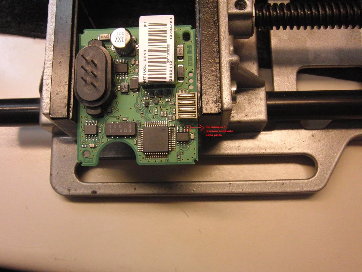

filetuning87 Inviato 5 Settembre 2014 Inviato 5 Settembre 2014 io eseguo questa modifica sul blocco originale.metti il file che ti ho postato e lascia il piedino numero uno sollevato ti posto una foto,ti rimane un errore in memoria ma tutto funziona come prima e l'auto si avvia 1

CASAUTO Inviato 6 Settembre 2014 Autore Inviato 6 Settembre 2014 io eseguo questa modifica sul blocco originale.metti il file che ti ho postato e lascia il piedino numero uno sollevato ti posto una foto,ti rimane un errore in memoria ma tutto funziona come prima e l'auto si avvia foto valeo.jpg grazie, in ogni caso il blocco è diverso della laguna 2 (quello nella foto è scenic 2/megane2) ma il succo è sempre quello. ho appena riletto la 24c04 che avevo messa tutta in FF e guardate file che uscito fuori lettura 24c04 laguna 2 dopo messa FF.rar guardandolo sembra che ha preso la codifica, ma non va lo stesso, adesso provo a mettere i primi 7 bit a 00 e alzo il pin 1 e vediamo se va. facendo un riassunto per chiarire le idee a tutti: letta la 24c04 del bloccasterzo usato per renderlo vergine e viene fuori questo file prima lettura 24c04 bloccasterzo ele laguna 2.rar messo tutto in FF, collegato alla macchina ma non funziona, riletta la 24c04 e viene fuori questo file lettura 24c04 laguna 2 dopo messa FF.rar adesso metto lo stesso file con i 7 bit a 00 e pin1 alzato e vediamo se va LETTURA 24C04 LAGUNA 2 DOPO MESSA FF con bit a 00.rarlettura 24c04 laguna 2 dopo messa FF.rarprima lettura 24c04 bloccasterzo ele laguna 2.rarLETTURA 24C04 LAGUNA 2 DOPO MESSA FF con bit a 00.rar
filetuning87 Inviato 6 Settembre 2014 Inviato 6 Settembre 2014 grazie, in ogni caso il blocco è diverso della laguna 2 (quello nella foto è scenic 2/megane2) ma il succo è sempre quello. ho appena riletto la 24c04 che avevo messa tutta in FF e guardate file che uscito fuori lettura 24c04 laguna 2 dopo messa FF.rar guardandolo sembra che ha preso la codifica, ma non va lo stesso, adesso provo a mettere i primi 7 bit a 00 e alzo il pin 1 e vediamo se va. facendo un riassunto per chiarire le idee a tutti: letta la 24c04 del bloccasterzo usato per renderlo vergine e viene fuori questo file prima lettura 24c04 bloccasterzo ele laguna 2.rar messo tutto in FF, collegato alla macchina ma non funziona, riletta la 24c04 e viene fuori questo file lettura 24c04 laguna 2 dopo messa FF.rar adesso metto lo stesso file con i 7 bit a 00 e pin1 alzato e vediamo se va LETTURA 24C04 LAGUNA 2 DOPO MESSA FF con bit a 00.rar prendi il blocco montato in origine primo indirizzo metti 00 nei primi 7 byte solleva il pin n1 e vedi se funziona... se non dovesse funzionare sullo spinotto di questo blocco deve esserci un +12v del quadro se questo + 12 manca probabilmente dipende dalla BCM nel vano motore che non alimenta il blocco... prova con quello originale della macchinadimenticavo devi applicare un po di nastro sulla linguetta di plastica prima di aprirlo altrimenti rischi di buttare il blocco
