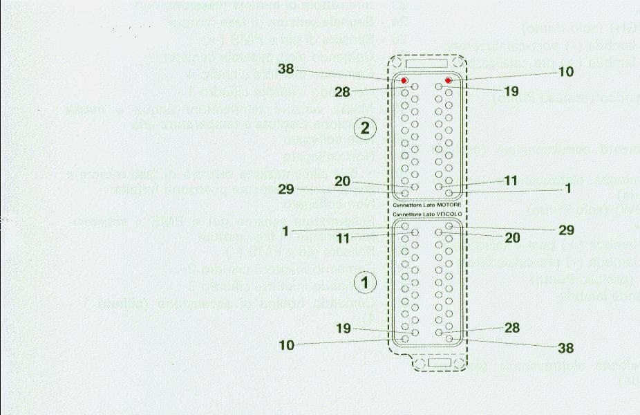

filetuning87 Inviato 7 Settembre 2014 Inviato 7 Settembre 2014 La centralina sostituita è nuova? in caso hai montato una centralina usata controlla la resistenza dei pin che riguardano le bobine metti il puntale rosso a massa sulla vite della centraline e il puntale nero prima su uno e poi sull'altro pin il tester deve essere impostato su continuità la sua resistenza deve essere superiore a 400 ed entrambi i finali delle bobine devono misurare lo stessa resistenza... a me è capitato di montare centraline usate difettose

gigen1979 Inviato 8 Settembre 2014 Autore Inviato 8 Settembre 2014 Non ho ancora avuto modo di misurare l' ecu nuova, ma sulla vecchia misuro 496 su un pin e 497 sull'altro, quindi non ho capito se è buons o no...

gigen1979 Inviato 9 Settembre 2014 Autore Inviato 9 Settembre 2014 "FORSE" ho risolto Misurata con il tester anche la nuova centralina, ne è uscito fuori un 488 pin 10 e 489 pin 38, ho quindi: staccato batteria, sostituito candele con NGK DCPRE7 N 10 (c'erano montate delle equivalenti Bosch YR7DC+), montati i nuovi cavi candela Fiat 46749624, sostituito nuovamente bobine NGK con bobine Magneti Marelli ORIGINALI (ad una delle due NGK si era scollato l'avvolgimento ) sistemati per bene i cavi iniettori e bobine (avevano il corrugato "cotto" dal calore e crepato), controllato e pulito massa su corpo farfallato, riattaccata la batteria, resettato l'errore P0352 e messo in moto La spia avaria è spenta, la car gira bene e non ci sono vuoti in accelerazione... Per il momento ci ho percorso una trentina di KM e sembra andare...
