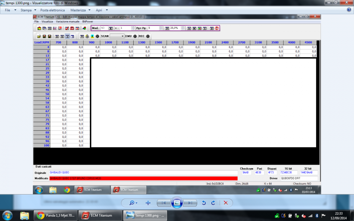

aledb Inviato 12 Settembre 2014 Inviato 12 Settembre 2014 ciao a tutti , chi mi dà un parere su questa mappa ? letta con gallo v2 tempo lettura 30 min. dati centralina: 1758203 jd6jfhw01b.1 092s160 12 b5 0608 6jf.s1.s. CAEMELO .rarpanda 1.rar
Massi-82 Inviato 12 Settembre 2014 Inviato 12 Settembre 2014 Ciao Ale ... se posso chiederti ... xche hai fatto i limitatori di coppia in quel modo ? tempi iniezione hai il carico a sinistra e i giri sopra .... quindi li farei diversamente
aledb Inviato 13 Settembre 2014 Autore Inviato 13 Settembre 2014 ciao massi , il mio ecm mi dà su tempi iniezione i giri a sinistra e il carico sopra ,per quanto riguarda i limitatori io li faccio cosi' verso i 2000giri tiro una linea dritta , qui li ho fatti a squadra perché voglio eliminare il vuoto che hanno queste macchine sotto i 2000 giri
Massi-82 Inviato 13 Settembre 2014 Inviato 13 Settembre 2014 Infatti ti ho postato lo screen xche ecm sbaglia devi invertire il carico con i giri e fare la modifica di conseguenza ... Per eliminare il vuoto che hanno fino ai 2500 non serve che esageri cosi sul limitatore xche x eliminare quel vuoto devi agire da un altra parte ..
aledb Inviato 13 Settembre 2014 Autore Inviato 13 Settembre 2014 capito, allora anche che ecm mi dice giri a sinistra e carico sopra non devo prenderlo in considerazione, tu hai ecm ufficiale? come mai mi fa questo errore? tu dici che alzando i limitatori non risolvo nulla ? dovrei agire su qualche mappa fuori drive o su quelle che da ecm?
Massi-82 Inviato 13 Settembre 2014 Inviato 13 Settembre 2014 e' un errore di ecm ... quindi segui il mio screen e modifica dai giri e dal carico che ti serve .. si x sistemare il vuoto devi cercare fuori driver ma non e' cosi difficile ... si ho ecm ufficiale ma il driver che usi tu e' lo stesso mio .. non l'hanno sistemato .. x il limitatore puoi stare dentro il 30% e gia vanno bene ... dai cerca e posta ..
