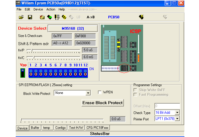

PINOTUNING Inviato 6 Ottobre 2014 Inviato 6 Ottobre 2014 quale software usi per il willem ? se guardi bene il software dovrebbe indicarti di usare icsp oppure lo zoccolo 25xx comunque confermo perchè le 25xx sono pin compatibili con le 95xx
PINOTUNING Inviato 6 Ottobre 2014 Inviato 6 Ottobre 2014 quale software usi per il willem ? se guardi bene il software dovrebbe indicarti di usare icsp oppure lo zoccolo 25xx comunque confermo perchè le 25xx sono pin compatibili con le 95xx guarda l'immagine dove ho cerchiato in rosso !willem.bmp

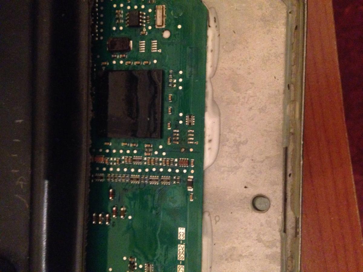

yago54 Inviato 26 Ottobre 2014 Inviato 26 Ottobre 2014 salve pierluigi puoi postare una foto della ecu che stai tentando di scodificare aperta x vedere interno che tipo è,? xchè di delphi a 3 connettori dcm1.2 ce ne sono 3 tipi come inizio accertati che la tua originale sia esattamente come quella che vuoi clonare poi andiamo avanti ...
pierluigi Inviato 27 Ottobre 2014 Autore Inviato 27 Ottobre 2014 La foto già sta sopra della parte aperta dove sta la e2p ed ho messo pure i codici della ORI e di quella da scod le centrali esternamente so uguali solo la mia è 2007 e quella e 2009 forse ha il dpf??? Comunque il body computer mi da solo errore alimemtazioneComunque appena la riapro faccio altre foto
yago54 Inviato 27 Ottobre 2014 Inviato 27 Ottobre 2014 si hò visto la foto, se la ecu hà il dpf il problema allora può essere il software incompatibile poichè la eeprom 25080 o 95080 comunque è la stessa x tutte le ecu di questo tipo e si fa solo parziale, non vorrei che la tua originale fosse diversa proprio come hardware magari mandami anche una foto leggibile dei dati che trovi dalla parte alluminio ciao ciao
