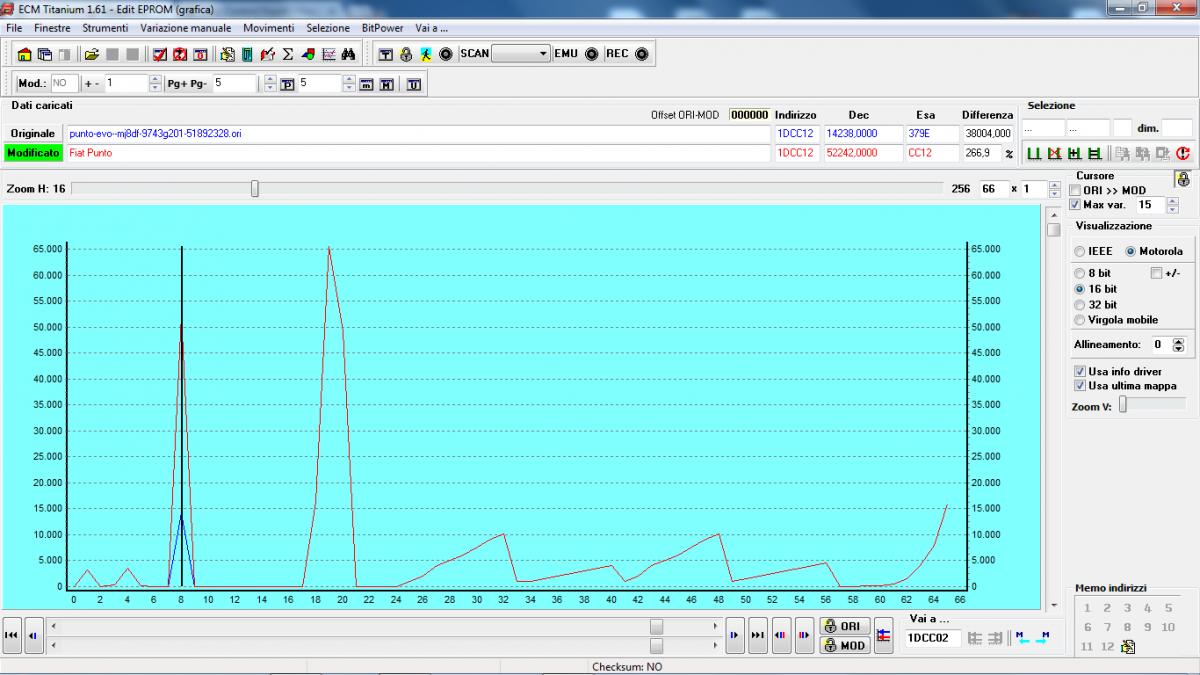

enzopezzano Inviato 24 Settembre 2014 Inviato 24 Settembre 2014 Ecco lo screen. In questo modo egr off.

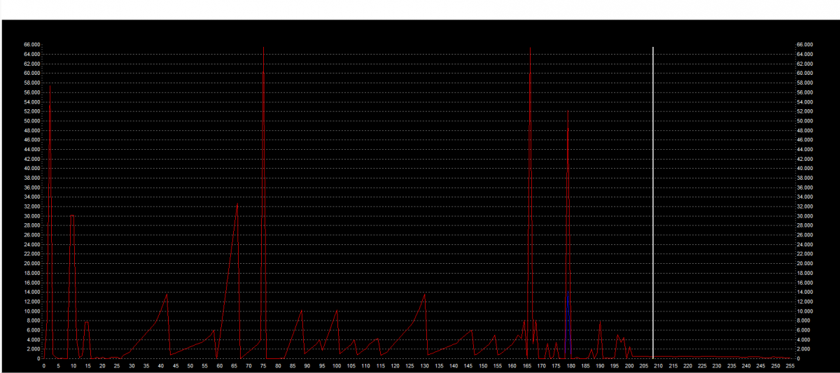

alien2011 Inviato 24 Settembre 2014 Inviato 24 Settembre 2014 vi posto lo screen con sfondo nero che si vede ancora meglio.........

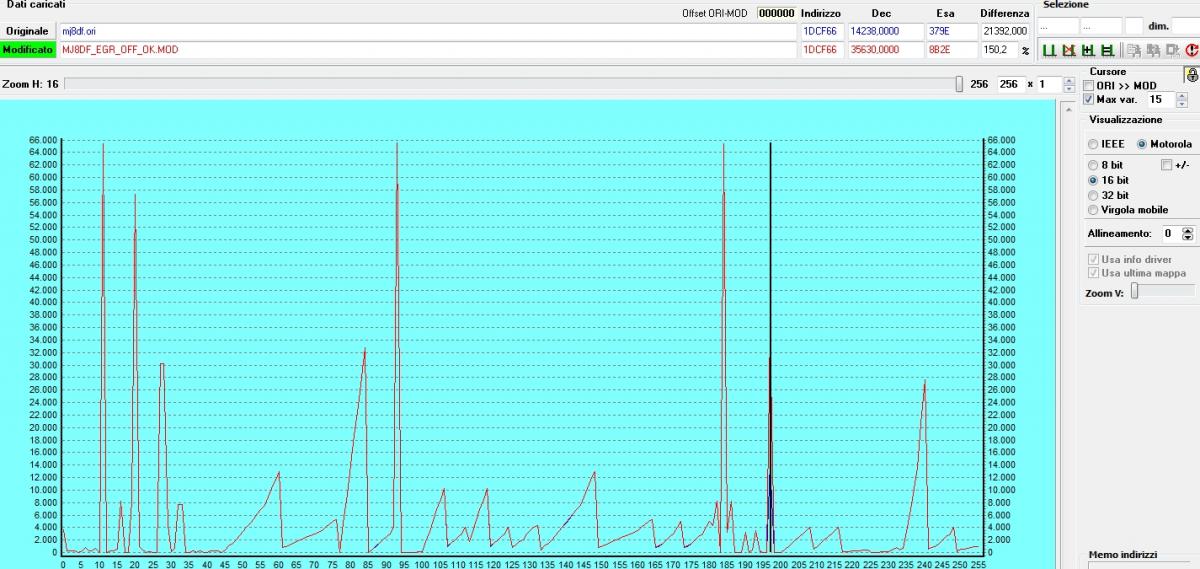

neoblack Inviato 24 Settembre 2014 Inviato 24 Settembre 2014 salve a tutti, ENZOPEZZANO ho visto la modifica effettuata nel secondo screen...in corrispondenza del numero 8. In pratica hai alzato il valore che si trovava tra 10.000-15.000 a 50.000 giusto? questa modifica vale x tutte le MJ8FD? L'avaria non viene segnalata gusto?
