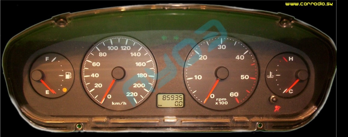

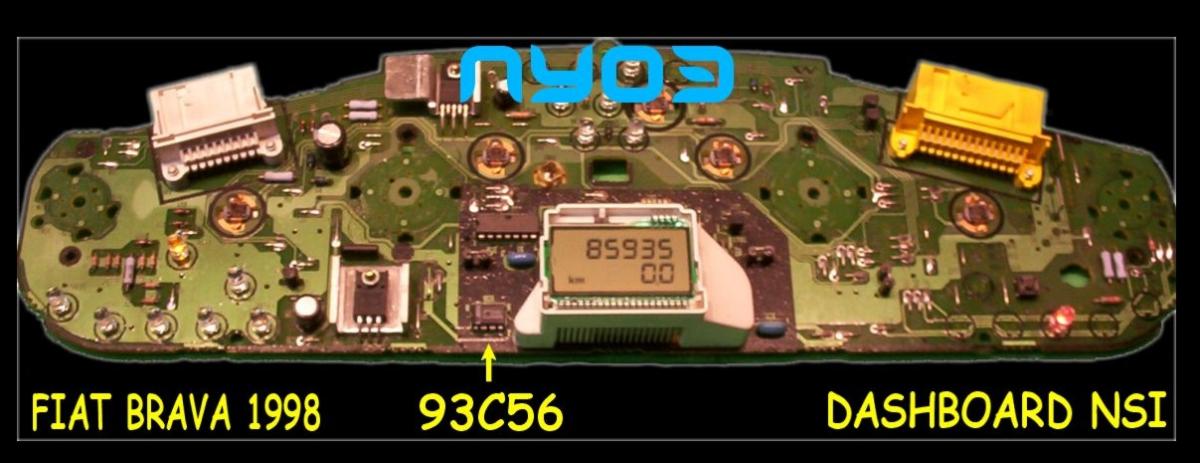

filetuning87 Inviato 27 Novembre 2014 Inviato 27 Novembre 2014 Con CarProg v6.80 si può tramite OBD sulla Bravo... bravo anno 2000?mi sa che ti confondi con la nuova bravo carprog riesce a leggere via eobd soltanto la nuova ammesso che non combini casini in scrittura cmq io preferisco abrites commander per fiat per fare questi lavori ... .... Ehhh, la testa è un problema noto se monta questo tipo di quadro ci sono varie soluzioni la maggior parte i km sono nel processore ma in questo modello sono nella 95c56 comprati un programmatore tipo upa uppure gq4x programmer o mprog e leggi la memoria apri il tuo quadro e assicurati che ci sia una 95c56... se non riesci visto che lo devi fare solo nella tua auto conviene che paghi 100 euro e te lo fai fare..
