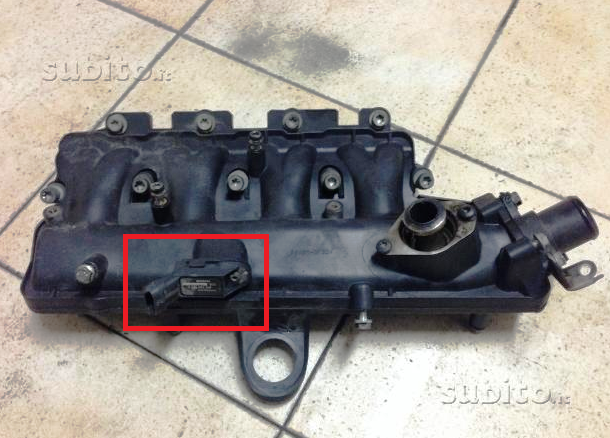

Ragazzi vi chiedo cortesemente cosa devo fare per eliminare questo errore. Ho già pulito il sensore di pressione assoluta ma l'errore permane. Cercando in rete mi da una info che non comprendo e non so nemmeno se è riferibile alla mia vettura:

Ma potrebbe essere il collettore deformato che sfiata o le guarnizioni di tenuta ko? Ho questo sospetto, del resto questo benedetto collettore è in plastica.
Quelli di solito si starano.si vede che non sei autoriparatore perché di quei sensori se ne cambiano molti. Per verificare quadro
Acceso leggi pressione sovralimentazione misurata e posta il valore.
Bene ragazzi, stamattina mi sono deciso a smontare nuovamente il sensore map e questa volta armandomi di cotonfiocchi, alcol isopropilico e compressore ho ripulito a fondo il sensore all'interno del foro minuziosamente, infatti dal forellino è uscita un bel pò di fuliggine, infine dopo svariati lavaggi con l'alcol, ho asciugato per bene il map, e sorpresa, dopo averlo rimontato, sono andato in diagnostica con elm327 e finalmente è sparito l'errore p1657. Adesso tenendo conto che ho anche chiuso la valvola egr mettendo dei distanziatori tra il solenoide e il corpo della egr affinchè il pistoncino possa modulare senza però agire sulla molla della valvola, non mi rimane altro da fare che smontare al più presto il collettore di aspirazione e pulirlo per bene. La macchina comunque è già molto più fluida e scattante e anche più silenziosa... Bene, spero che queste mie informazioni possano essere di riferimento per chi ne avesse bisogno...
